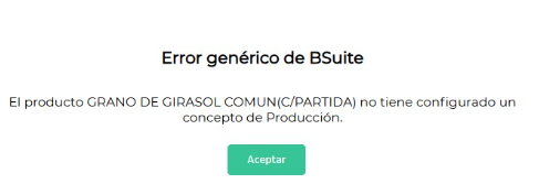

Al cargar una planificación agrícola e indicar un ítem de cosecha, el sistema puede arrojar el siguiente aviso:
Para solucionar este problema, sigue estos pasos:
- Ingresar al producto en cuestión:
-Ve a la sección donde se gestionan los productos.
-Selecciona el producto que muestra el error.
-Ir a la solapa “Se valoriza”
-Una vez dentro del producto, navega hasta la pestaña o solapa denominada “Se valoriza”.
-Verificar el esquema de valorización asignado.
-Identifica el esquema de valorización que tiene asignado el producto.
- Ingresar al maestro de esquemas de valorización.
-Accede al módulo donde se gestionan los esquemas de valorización.
-Buscar el esquema de valorización.
-Localiza el esquema de valorización que has identificado en el paso anterior.
-Indicar el concepto de valorización “producción” faltante.
-Asegúrate de que el esquema de valorización incluya el concepto de valorización “producción”. Si falta, añádelo según las instrucciones del sistema.
Nota importante:
Recuerda que para planificar los productos, estos deben tener los conceptos de valorización correspondientes configurados.
