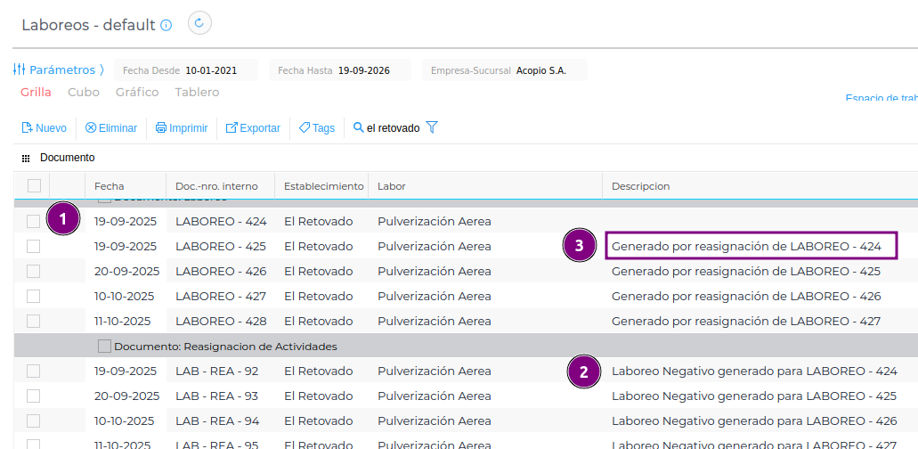

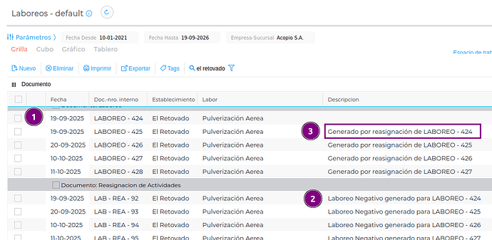

Al momento de reasignar, el sistema realiza un laboreo negativo para la actividad anterior y genera un nuevo laboreo, el cual tendrá la leyenda “Generado por reasignación de laboreo …”.

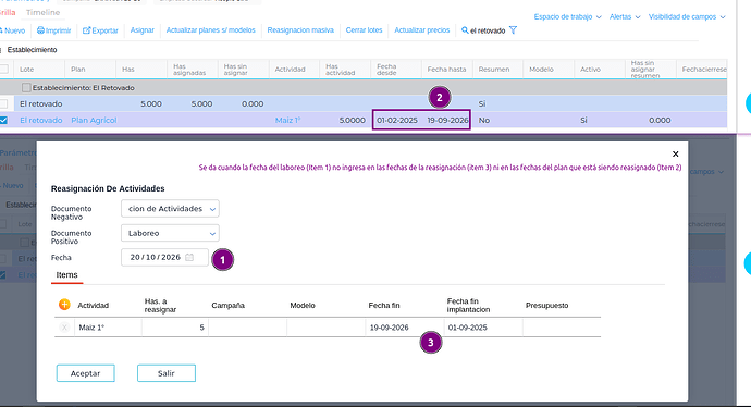

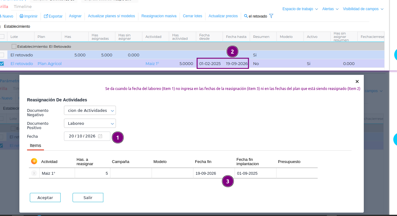

En planificación Agrícola como en Planificación Agrícola 2.0 el sistema puede reportar diferentes mensajes de error como lo pueden ser: “La fecha del laboreo debe estar comprendida entra las fechas del Lote y Actividad en los items de Distribución”, esto sucede porque la fecha del laboreo no ingresa en las fechas del plan anterior y tampoco en las fechas que se están utilizando para el nuevo plan, esto se soluciona cambiando la fecha del laboreo adentro de las fechas de la nueva reasignación o agrandando el rango de fechas de la nueva reasignación.

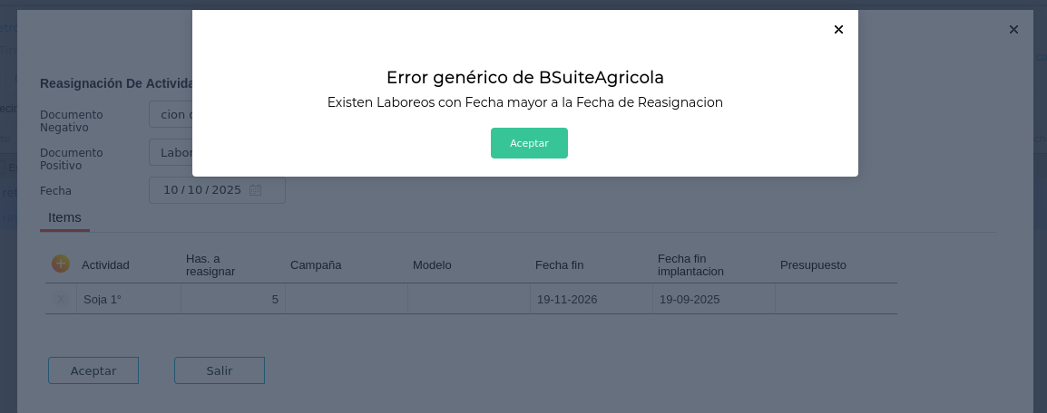

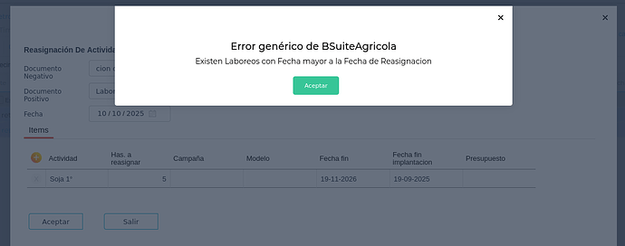

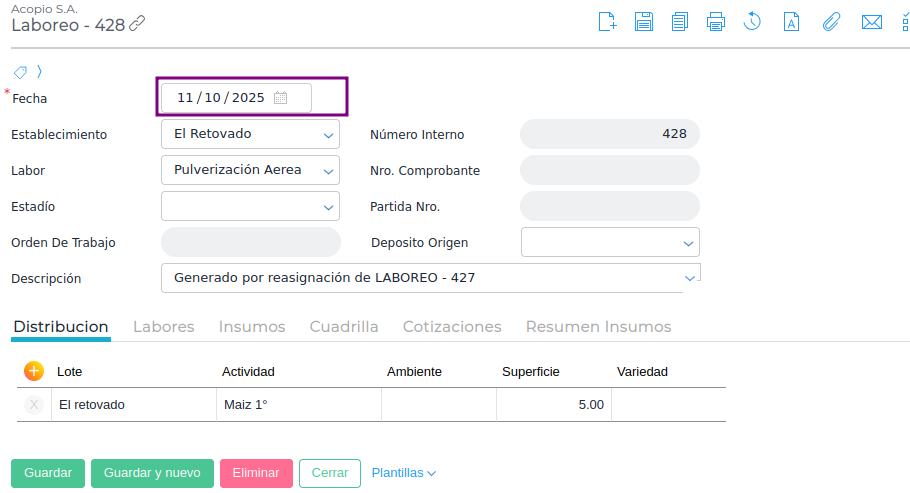

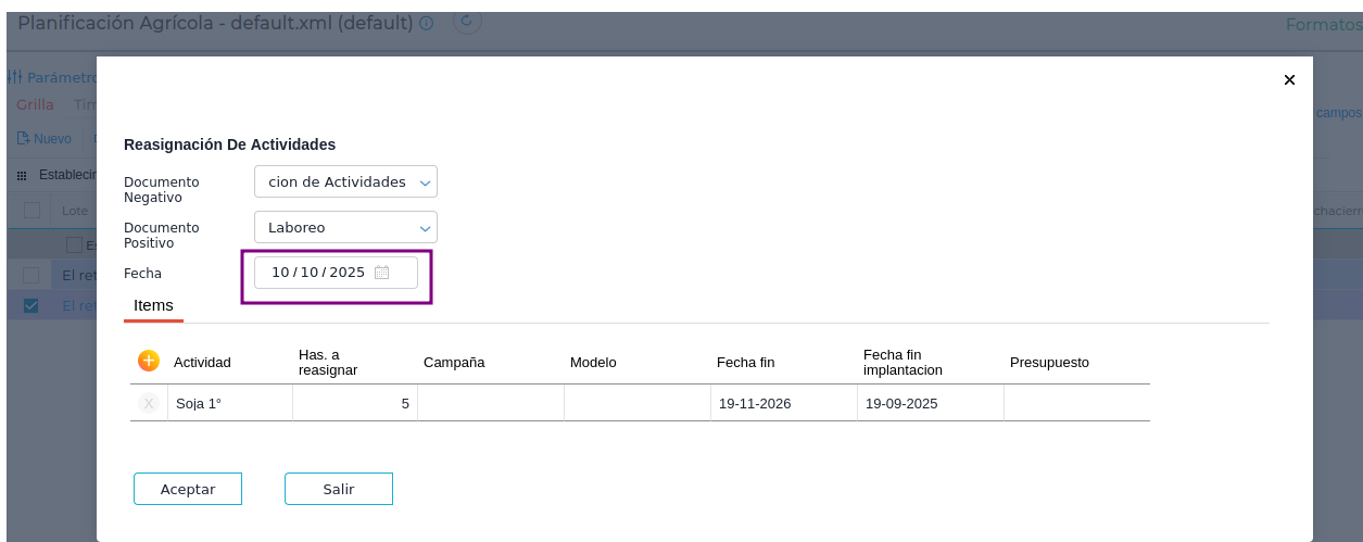

Otro error puede ser “Existen Laboreos con Fecha mayor a la Fecha de Reasignacion” esto significa que se quiere reasignar un laboreo que tecnicamente no se realizó, cronológicamente hablando.

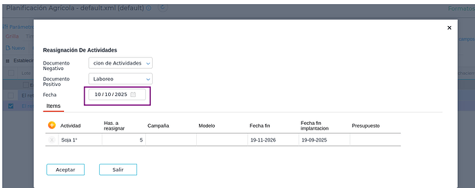

En la siguiente captura se puede ver que el laboreo se hizo el 11/10/2025 cuando yo estoy queriendo reasignar un laboreo un día antes de qué se hizo.
Para solucionarlo, se debe seleccionar una fecha posterior al laboreo ya ejecutado.

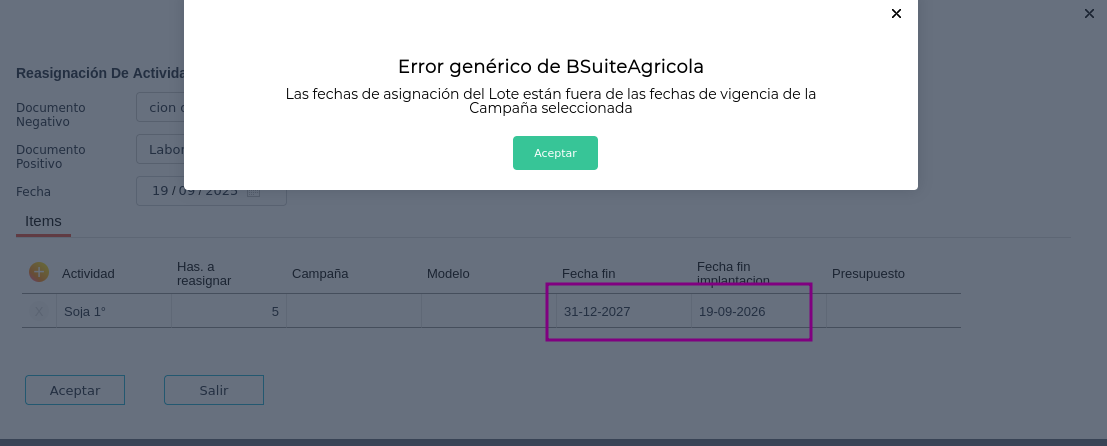

Otro error es “Las fechas de asignación del Lote están fuera de las fechas de vigencia de la campaña seleccionada” que básicamente se da cuando el rango de fechas al reasignar no se incluyen en el rango de fechas de la campaña.
