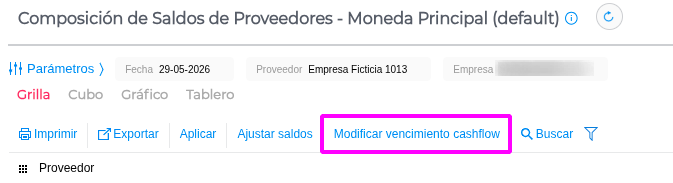

Conel botón “Cambiar Vencimiento Cashflow” en el reporte de Composición de Saldos de Clientes y Proveedores, Finnegans cierra un círculo operativo crítico. Ahora, los equipos de Créditos y Cobranzas y Cuentas a Pagar / Tesorería tienen la capacidad de descentralizar la carga de proyecciones. Al gestionar sus operaciones habituales, alimentan de forma indirecta e inmediata el Cashflow corporativo, permitiendo que el área de Finanzas tome decisiones estratégicas basadas en información en tiempo real sin necesidad de realizar ajustes manuales centralizados.

2. Gestión de Proveedores (Definir Fecha Real de Pago)
El equipo de Cuentas a Pagar utiliza el botón en la Composición de Saldos de Proveedores para definir la fecha real en la que se ejecutará el pago:
  • Tras negociar prórrogas con el proveedor.
  • Para reordenar las obligaciones de acuerdo a la disponibilidad real de la caja de la empresa, moviendo vencimientos teóricos hacia la fecha en que efectivamente se emitirá el cheque o la transferencia.

Desde Composición de Saldos (Clientes o Proveedores)
  1. Navegá al menú → Gestión Empresarial → Ventas / Compras → Informes → Composición de saldos.
  2. Filtra por los parámetros requeridos y ejecutá el informe para visualizar los comprobantes pendientes.
  3. Seleccioná el o los documentos cuyas proyecciones desees corregir.
  4. Hacé clic en el botón “Cambiar Vencimiento Cashflow”.
  5. Se abrirá una ventana emergente (pop-up) donde deberás indicar la nueva Fecha Cashflow.
  6. Confirmá la operación. El informe actualizará visualmente el campo Fecha de vencimiento actual (Fecha CashFlow) y este impacto se trasladará en vivo al cubo financiero.

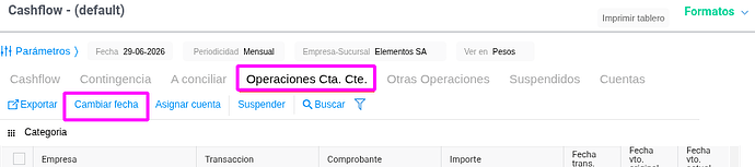

Desde el Módulo de Cashflow (Operaciones Cta Cte)
Si te encontrás realizando un análisis global del flujo:
  1. Ir a la solapa Operaciones Cta Cte dentro del informe de Cashflow.
  2. Identificá los movimientos pendientes de cuenta corriente.
  3. Seleccioná los ítems y presioná el botón Cambiar fecha. Esta acción reubicará el impacto del ingreso o egreso en el período correspondiente del cubo sin tocar la transacción base.
