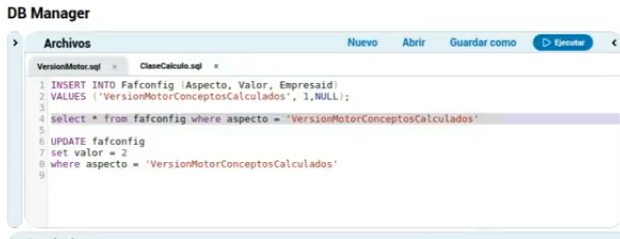

Para que las nuevas funciones de productos kit operen correctamente, es obligatorio activar la versión nueva del motor de conceptos calculados.
  • Activación por Flag: Se debe localizar el flag Versión de motor de conceptos calculados
Flag (Valor = 2)
  • Valor de Configuración:
  • 1: Versión vieja del motor.
  • 2: Versión nueva del motor (requerida para productos kit).

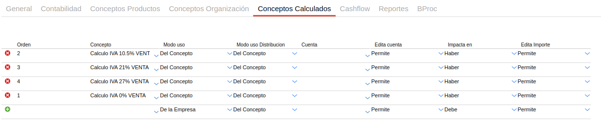

Modos de Configuración de Conceptos
Existen dos formas de configurar los conceptos de IVA bajo el nuevo motor:
Modo 1:
Se cambia individualmente la clase de cada concepto a CálculoIVABatch.
  • En el motor nuevo, la clase de cálculo tradicional (ej. Cálculo IVA calcular tasa 21) debe ser reemplazada por CalculoIVABatch. Esta nueva clase sustituye a las anteriores de IVA, IVA incluido e IVA Multipaís.
Mantiene la estructura tradicional de múltiples conceptos en el documento.

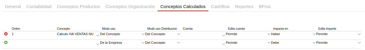

Modo 2:
  1. Se crea un concepto único (ej. “IVA Ventas Nuevo Motor”) con el parámetro de calcular vacío.
    (1 para Ventas y 1 para Compras)
  2. Se elimina todos los conceptos en el tipo de documento y se agrega solo el creado anteriormente.
Calcula automáticamente todas las tasas de IVA del producto (10,5% ; 21%;27%) usando un solo renglón.

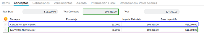

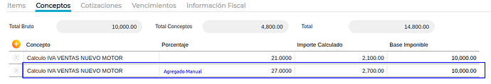

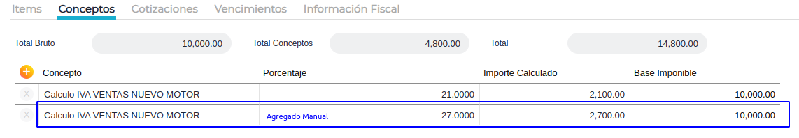

Aclaraciones: el nuevo motor permite agregar mas conceptos de IVA.
Sólo visible con la configuración Modo 2
Sólo se pueden borrar los registros correspondientes a los conceptos agregados de manera manual.
Recálculo de conceptos sin borrar los preexistentes. Visualmente quedan todos, pero no se acumulan sus importes.

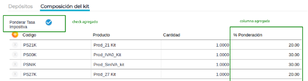

Configuración en el Maestro de Productos
Se han incorporado nuevos controles en la solapa Stock del Maestro de Productos para gestionar la tributación de los componentes.
  • Check “Ponderar tasa impositiva” Debe activarse para que el sistema tome los conceptos de cada componente del kit en lugar de ignorarlos
  • Columna “% de ponderación” Permite asignar qué porcentaje de la base de cálculo corresponde a cada tasa de IVA de los productos que integran el kit.
  • Ejemplo: Si un kit de $10.000$ tiene dos componentes con ponderación del 50% cada uno (uno al 21% y otro al 10,5%), el sistema calculará el IVA sobre $5.000$ para cada tasa.
