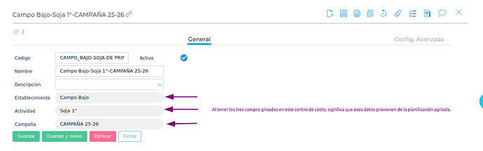

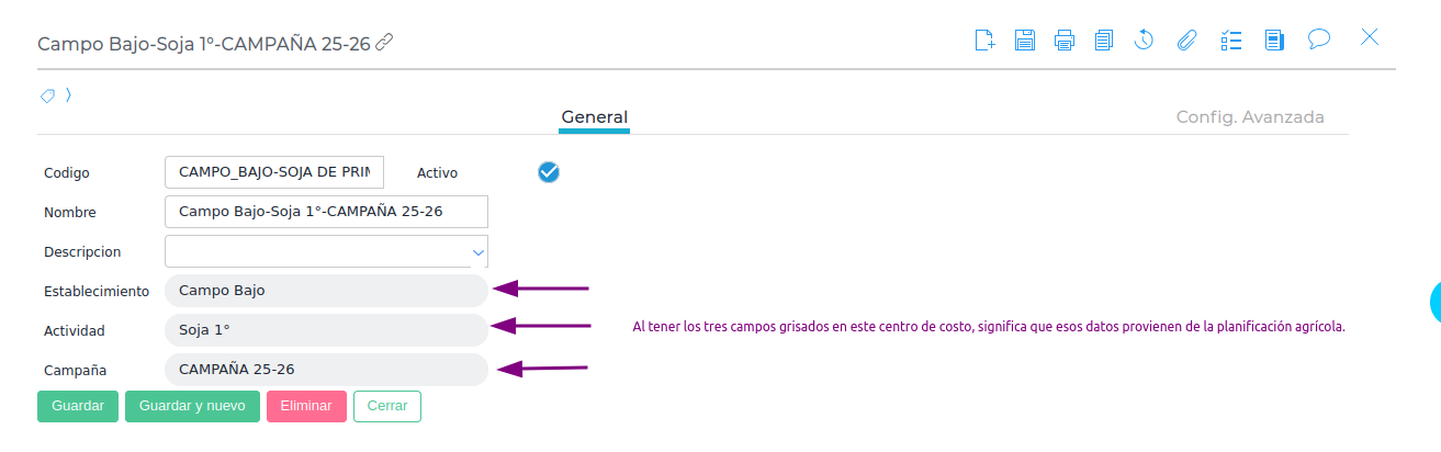

La esencia del informe de Margen Bruto es incluir todos los costos e ingresos por cosecha asociados al Centro de Costo Productivo. Este centro de costo es generado automáticamente por el sistema al planificar el establecimiento, cultivo, y campaña. Por regla general, cualquier cuenta de resultados apuntada a este centro de costo debe aparecer en el apartado Otros del informe.
En la siguiente imagen se puede ver este centro de costo que se genera automáticamente al realizar un plan.

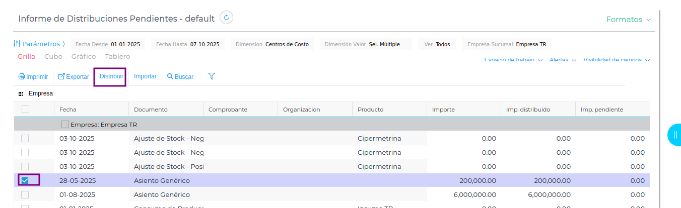

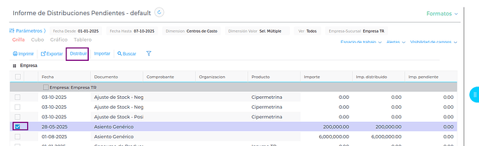

- Apuntar el Asiento de Ajuste a Otro Centro de Costo: Si el ajuste necesita ser reflejado en otra dimensión, la recomendación es que el asiento no apunte al Centro de Costo Productivo (que es el que va a la solapa “Otros” del Margen Bruto). (El centro de costo de la primera captura)
Si el asiento que se necesita ajustar es genérico y tiene un costo/gasto que NO quiere ver en el Margen Bruto (como un ajuste de sementera), debe cambiar la asignación de Centro de Costo en ese asiento, dirigiéndolo a uno diferente al Productivo.
- Esto se puede hacer desde el informe de Distribuciones Pendientes, cambiando la asignación de Centro de Costo en el asiento genérico.
