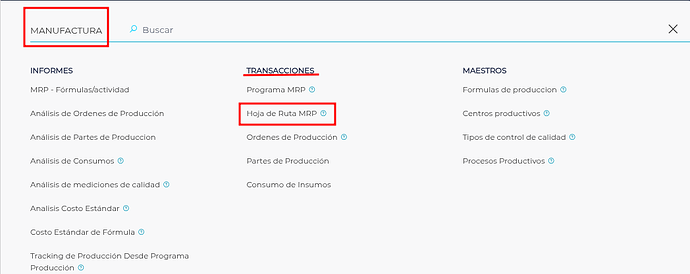

Se accede al maestro desde el menú → Gestión Empresarial → Manufactura → Hoja de Ruta.
