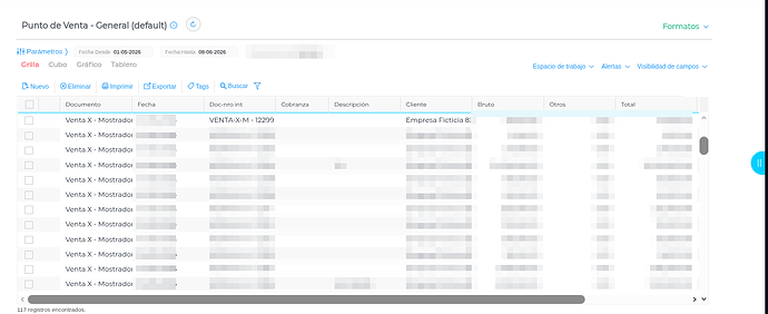

Problema:

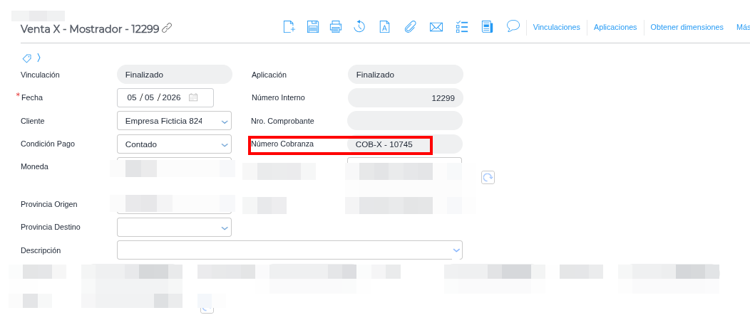

Al generar un informe de Punto de Venta, la columna Cobranza aparece vacía, incluso cuando existen cobranzas aplicadas a las transacciones. El sistema no permite asociar o visualizar las cobranzas en la columna correspondiente.
Solución:
El documento de Recibo de Cobranzas generado para el punto de venta no tiene un talonario configurado**. El sistema de informes busca la asociación de cobranzas a través del talonario del documento y no por la transaccion en sí. Sin talonario asignado, la columna no puede establecer la vinculación requerida.

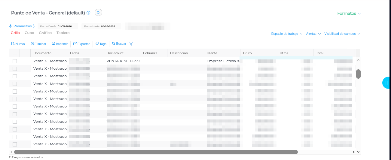

Una vez configurado el talonario, el informe de Punto de Venta mostrará correctamente la información en la columna Cobranza con la asociación a las transacciones.
