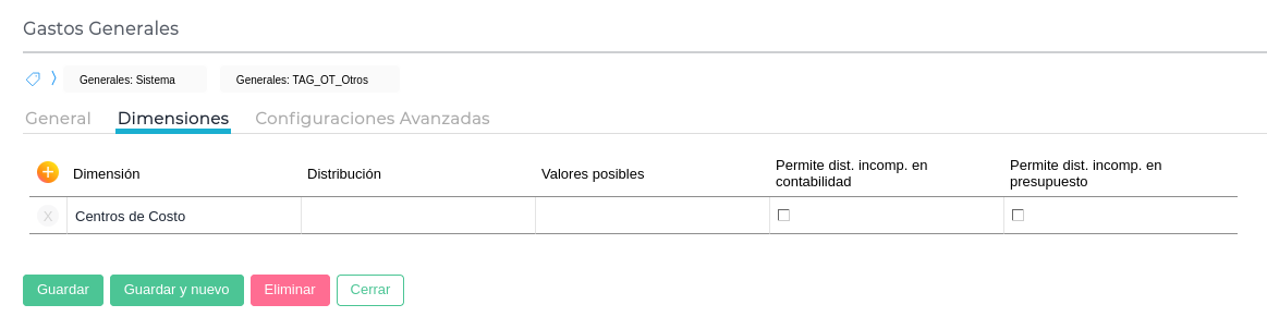

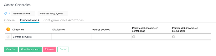

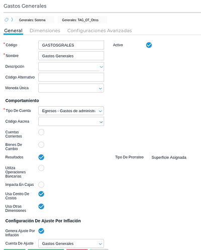

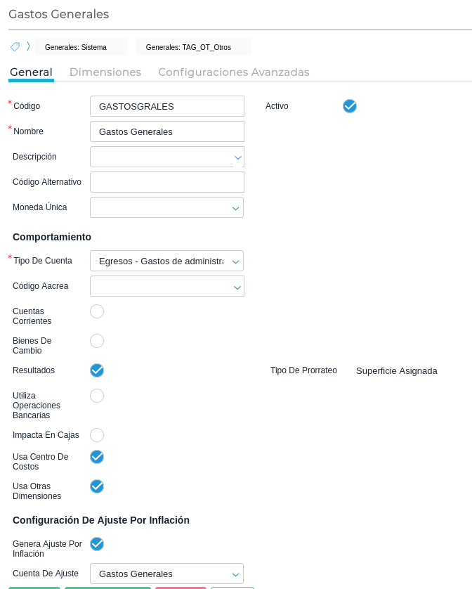

  1. Verificar que las cuentas contables de resultado se encuentren configuradas con el check de “Resultados”, “Usa Centro de Costos” y “Usa Otras Dimensiones” y que en la solapa Dimensiones la cuenta exija Centros de Costo. Por ejemplo:
    En caso de realizar el ajuste por inflación desde el sistema será necesario tener configurado el check de “Genera Ajuste por Inflación” y tener configurada una Cuenta de Ajuste.

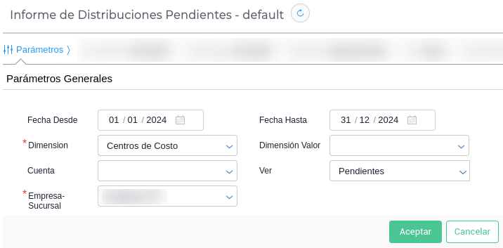

  2. Distribuir todos los pendientes para la dimensión Centro de Costos desde el informe de Distribuciones Pendientes. En el mismo se podrá filtrar por Fecha Desde, Fecha Hasta, Dimensión, Empresa-Sucursal y Ver Pendientes como se indica a continuación:

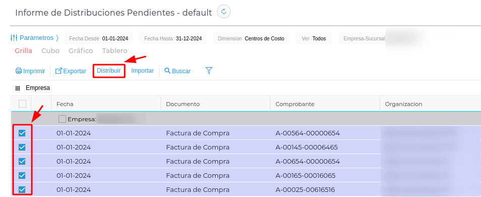

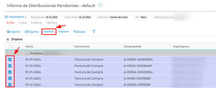

    Existiendo la posibilidad de distribuir de forma masiva como se puede observar en el siguiente ejemplo:
