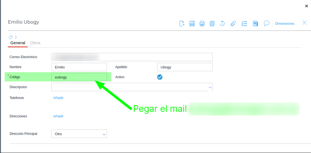

C) Código de usuario mal definido
En algunas ocasiones especiales, puede que el usuario quede guardado con un código distinto al mail.
(Es necesario que el código coincida con el mail en cuestión para que se envíe correctamente la invitación).

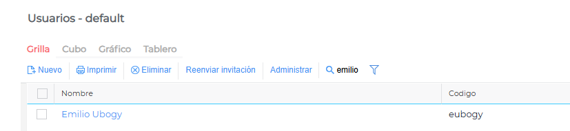

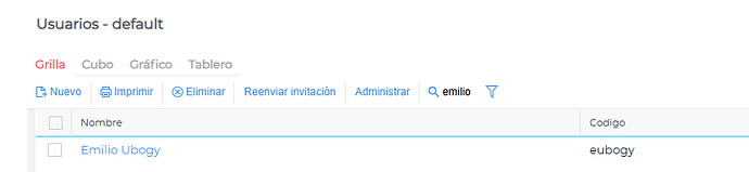

Veamos el siguiente ejemplo:
Desde el maestro de Usuarios internos, vemos que este usuario, tiene como código algo distinto al mail

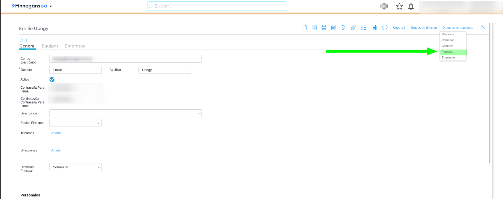

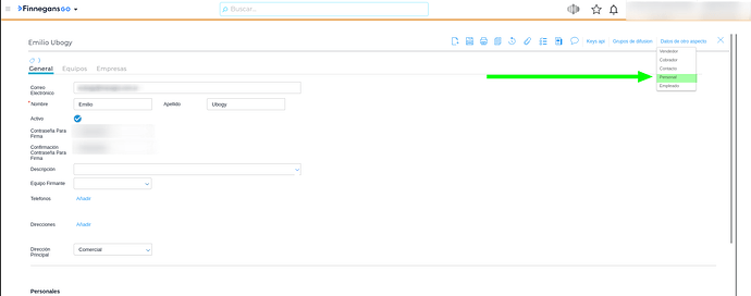

Para corregir:
  1. Ingresar al maestro de Usuarios internos
  2. Ir al usuario con el código erróneo
  3. Hacer clic en “datos de otro aspecto” → “personal”

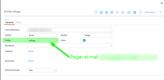

  4. Esto abre un pop up donde en la solapa “código” deberemos de colocar el mail del usuario
  5. Guardar y volver a enviar la invitación.
