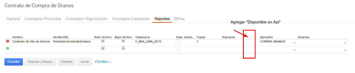

La habilitación de los documentos para el portal se realiza de manera centralizada desde la aplicación de gestión (ERP) por parte de un usuario Administrador:
  • Dónde se configura: Se debe ingresar a la parametrización del Tipo de Documento correspondiente al indicador que se desea impactar (por ejemplo: Contrato de Compra de Granos, Cartas de Porte, Liquidaciones, etc.).
  • Activación: Dentro de la ficha del documento, se debe dirigir a la solapa “Reportes”. Allí, se deberá marcar con un check la opción “Disponible en Api” en los formatos que correspondan.
  • Efecto de la opción: Al activar esta casilla, los reportes internos del ERP quedarán expuestos hacia el Portal de manera inmediata. Es el mismo comportamiento que experimenta un usuario interno de la empresa cuando presiona el botón “Imprimir” dentro de una transacción en el sistema de gestión.
  • Restricciones: El usuario final en el Portal Agro únicamente visualizara y descargará aquellos reportes que tengan tildada de forma explícita la casilla “Disponible en Api” en la solapa “Reportes” de la configuración general del documento.

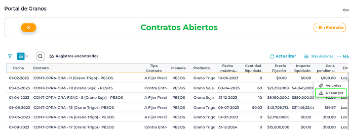

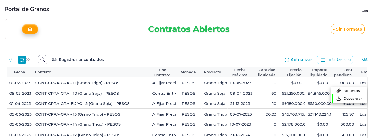

  3. Selección: En la fila del registro de su interés, se desplaza hacia el final de la fila y hace clic sobre el botón de tres puntitos (...).
  4. Acción: Selecciona la opción “Descargar”.
  5. Resultado: * Si es un único documento, se inicia la descarga inmediata del archivo en formato PDF en su navegador.
    • Si existen más formatos o comprobantes en el mismo registro, se abrirá una ventana emergente donde podrá hacer clic sobre el reporte específico que desea guardar.

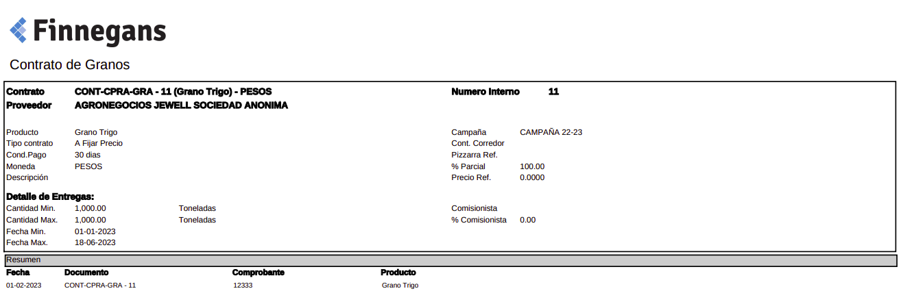

:camera: Ejemplo de configuración

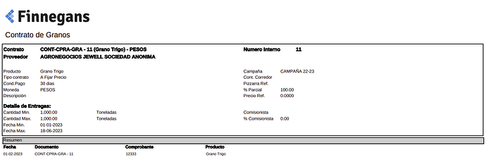

:camera: Ejemplo de visualización
Descarga
