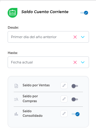

  1. Diríjase a la sección de configuración de Indicadores del Portal.
  2. Localice la opción Configuración Contable Avanzada.
  3. Valores por defecto: Se encuentra desactivada de forma predeterminada (manteniendo la lógica simple basada en Cliente/Proveedor).
  4. Al activar la casilla, se habilitarán las pestañas de selección para Saldo por Ventas y Saldo por Compras.

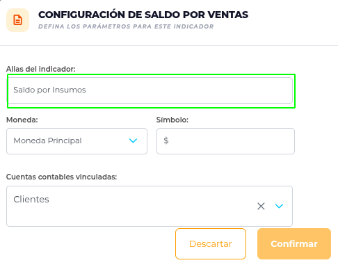

Ejemplo de configuración
La configuración permite cambiar el nombre del campo y usar un “Alias”

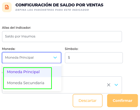

Debe indicarse la moneda (Principal o Secundaria)

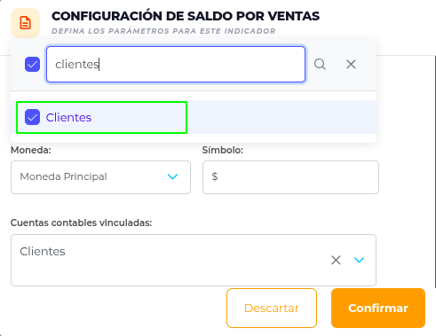

Finalmente se debe indicar la cuenta contable

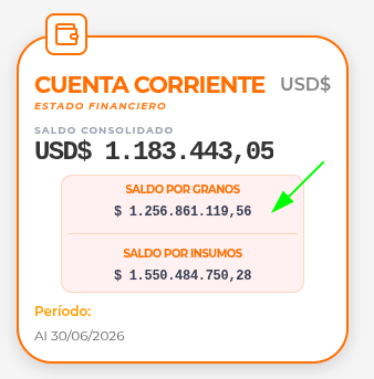

Ejemplo de visualización
