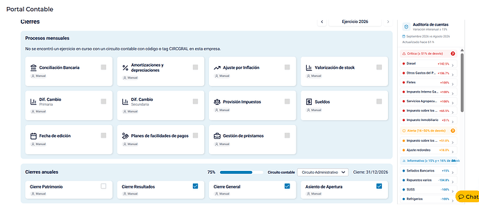

2. Gestión de Cierres (Procesos Mensuales y Anuales)
  1. Haz clic en la solapa Inicio de la barra lateral.
  2. Selecciona el ejercicio deseado utilizando las flechas de navegación del Selector de Ejercicio Contable (puedes visualizar el ejercicio en curso y hasta dos anteriores).
  3. Revisa el bloque Procesos mensuales:
    • Marca o desmarca los casilleros de verificación (checkboxes) de las tareas realizadas (ej. Conciliación Bancaria, Sueldos, Ajuste por Inflación).
    • Nota: El estado se guardará automáticamente para el ejercicio y circuito General (CIRCGRAL).
  4. Gestiona el bloque Cierres anuales:
    • Despliega el selector de Circuito Contable y selecciona el circuito a consultar.
    • Observa la Barra de Progreso de cierre.
    • Marca las etapas completadas (Cierre Patrimonio, Cierre Resultados, Cierre General, Asiento de Apertura).

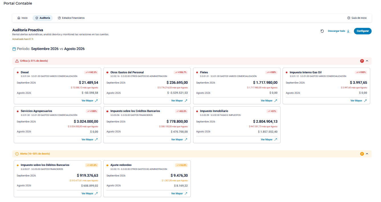

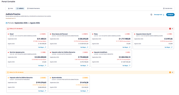

3. Configuración y Uso de la Auditoría Proactiva
  1. Haz clic en la solapa Auditoría del menú lateral.
  2. Haz clic en el botón Configurar ubicado en la esquina superior derecha.
  3. Completa los campos obligatorios del modal:
    • Período de análisis: Selecciona Mensual, Trimestral o Anual.
    • Comparar período contra: Elige Período anterior o Mismo período del año anterior.
    • Cuenta de resultado: Selecciona la o las cuentas de egresos que deseas monitorear.
    • Moneda: Define Moneda principal o Moneda secundaria.
    • Circuito contable: Indica el circuito a considerar.
  4. Haz clic en Guardar para recalcular los indicadores.
  5. Examina los resultados agrupados por nivel de desvío:
    • Crítica: Desvíos $\ge 51\%$.
    • Alerta: Desvíos entre $16\%$ y $50\%$.
    • Informativa: Desvíos entre $15\%$ y $15,99\%$.
  6. Haz clic en Ver Mayor en cualquiera de las tarjetas para navegar directamente al detalle de movimientos pre-filtrado.

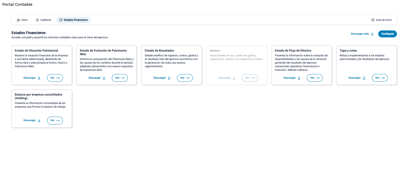

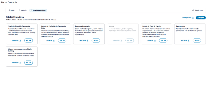

4. Solapa “Estados Financieros”: Configuración y Descarga
En esta solapa podrás consultar, configurar y exportar los estados contables principales.
A. Selección de Fechas
  1. Haz clic en la pestaña Estados Financieros del menú superior/lateral.
  2. Define el rango de fechas (Desde / Hasta) en la barra de filtros principal.
    • Nota: Estas fechas se aplicarán automáticamente a todos los informes mostrados en las tarjetas.
B. Configuración de un Informe
  1. Identifica la tarjeta del informe que deseas parametrizar (ej. Estado de Situación Patrimonial, Estado de Resultados, Anexos).
  2. Haz clic en el botón Configurar o en el icono de engranaje de la tarjeta correspondiente.
  3. Completa los campos del modal de configuración:
    • Moneda: Selecciona la moneda de emisión.
    • Circuito Contable / Modelo: Define la estructura de cuentas a utilizar.
    • Detalles adicionales: Asigna los agrupadores o rubros requeridos según el informe.
  4. Haz clic en Guardar y continuar para aplicar los cambios.
C. Visualización y Exportación
  1. Previsualizar en pantalla: Haz clic en Ver → en la tarjeta del informe configurado para desplegar la vista previa embebida sin salir del portal.
  2. Descarga individual: Haz clic en Descargar sobre la tarjeta del informe que necesites exportar a Excel.
  3. Descargar Todos:
    • Haz clic en el botón Descargar todos situado en la parte superior derecha de la pantalla.
    • El sistema procesará en segundo plano los informes configurados y enviará una notificación con el archivo listo para su descarga.
    • Si hay informes no configurados: Se desplegará un mensaje de advertencia permitiéndote omitirlos o ir a configurarlos antes de continuar.
