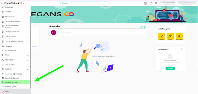

  1. Acceso al portal
    Dentro de Go, abrir el menú desplegable superior izquierdo y
    seleccionar la opción “Portal de Facturación”.

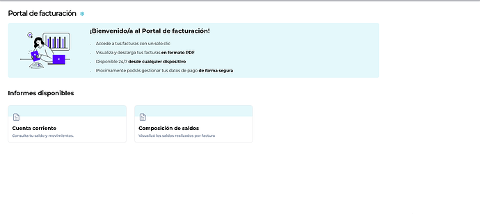

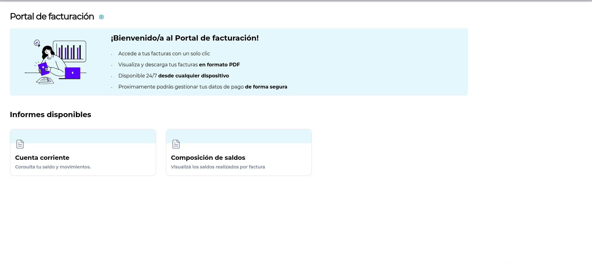

  1. Pantalla de inicio (Home)
    En la Home se puede observar un mesaje de bienvenida, la seccion de los informes disponibles y el acceso a Mi Empresa

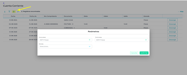

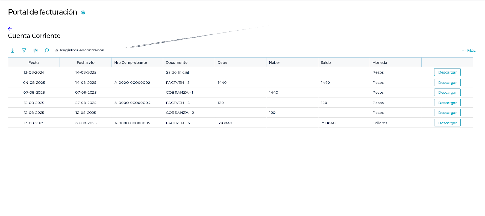

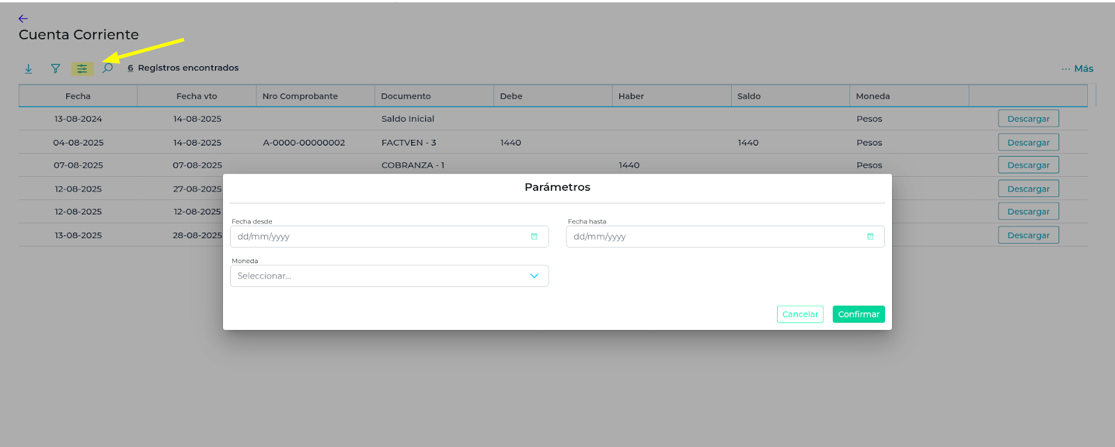

  2. Informe de Cuenta Corriente
  • Seleccionar “Cuenta corriente” en el home del portal.
  • Visualizar movimientos de los últimos 12 meses.
  • Ajustar filtros de fecha y moneda desde el ícono de parámetros.
  • Descargar facturas desde el botón “Descargar”.

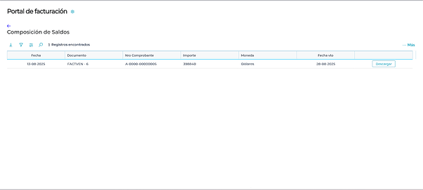

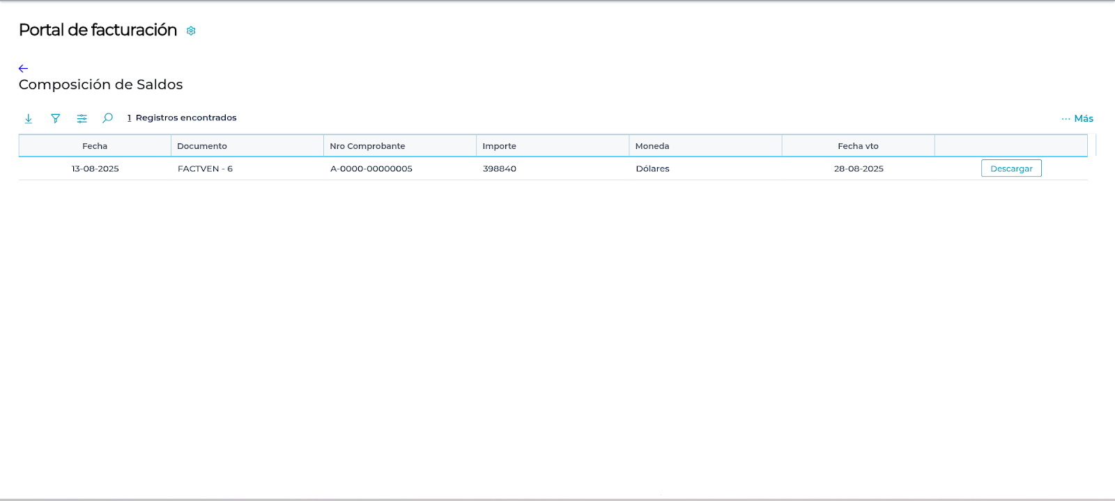

4. Informe de Composición de Saldos
  • Seleccionar “Composición de saldos” en el home del portal.
  • Visualizar facturas pendientes de pago (si no hay deuda, la tabla aparece vacía).

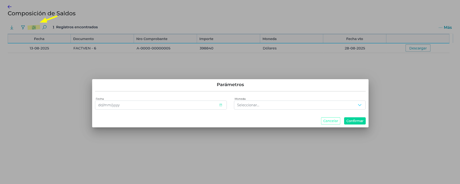

  • Descargar comprobantes en PDF desde el botón “Descargar”.

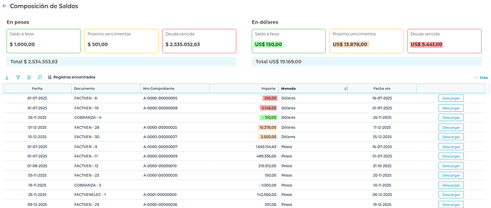

Composición de Saldos: Totalizadores por Moneda
La sección de Composición de Saldos ofrece un resumen financiero detallado de su cuenta, con totalizadores separados por moneda (Pesos y Dólares).
El saldo de se visualiza a través de las siguientes categorías:
:green_circle: Saldo a Favor: Corresponde a la suma de todas las cobranzas no aplicadas que reducen su deuda.
:yellow_circle: Próximos Vencimientos: Es el total de las facturas en moneda con fecha de vencimiento posterior a la fecha de consulta (deuda futura)
:red_circle: Deuda Vencida : Es el monto total de las facturas en moneda cuya fecha de vencimiento es anterior a la fecha de consulta (deuda exigible).
TOTAL: Muestra el saldo neto total
Nota: Si el total aparece con un signo negativo (ej.: -$500,00), significa que cuenta coSaldo a Favor

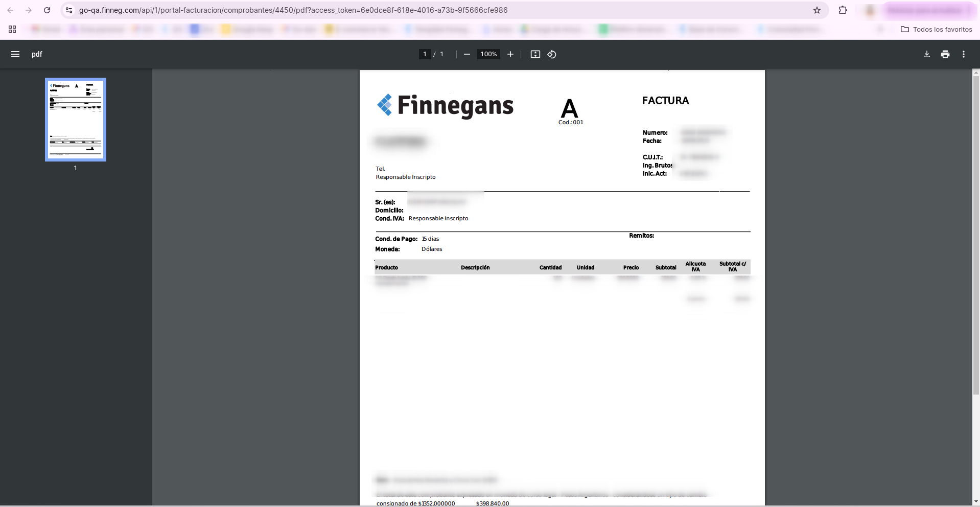

  1. Visualización de comprobantes
  • Al presionar “Descargar”, se abre una vista previa en PDF antes de guardar el documento en el dispositivo.
