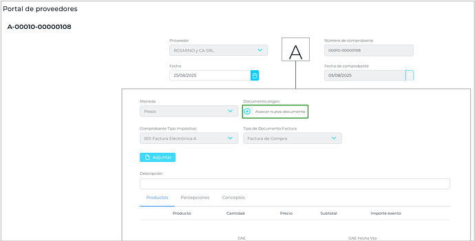

Los productos que forman parte del detalle de la factura deben ser completados asociando los documentos a través de “Asociar nuevo documento”:

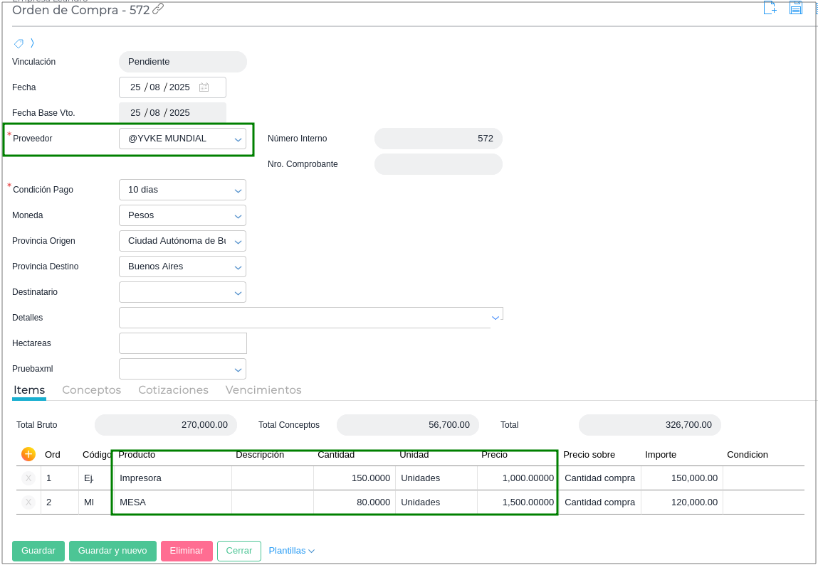

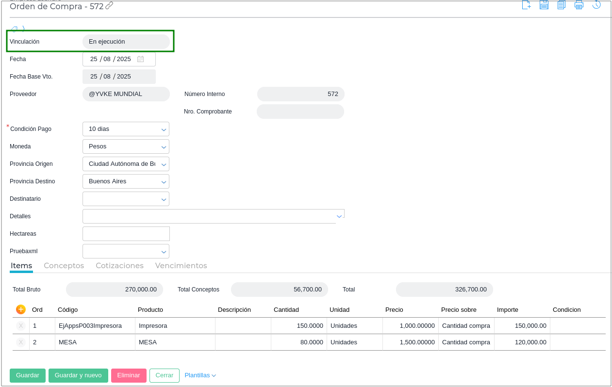

Ir a Menú > Gestión Empresarial > Compras > Transacciones > Órdenes de Compra
Crear Orden de Compra, desde la cual se irán descontando los productos de forma parcial:

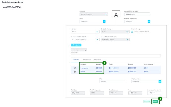

Paso 2

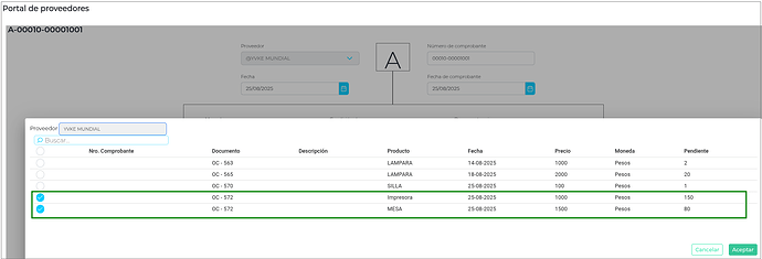

Ir al Portal de Proveedores, para una Factura de Compra, seleccionar la recientemente creada: OC - 572:
BC3

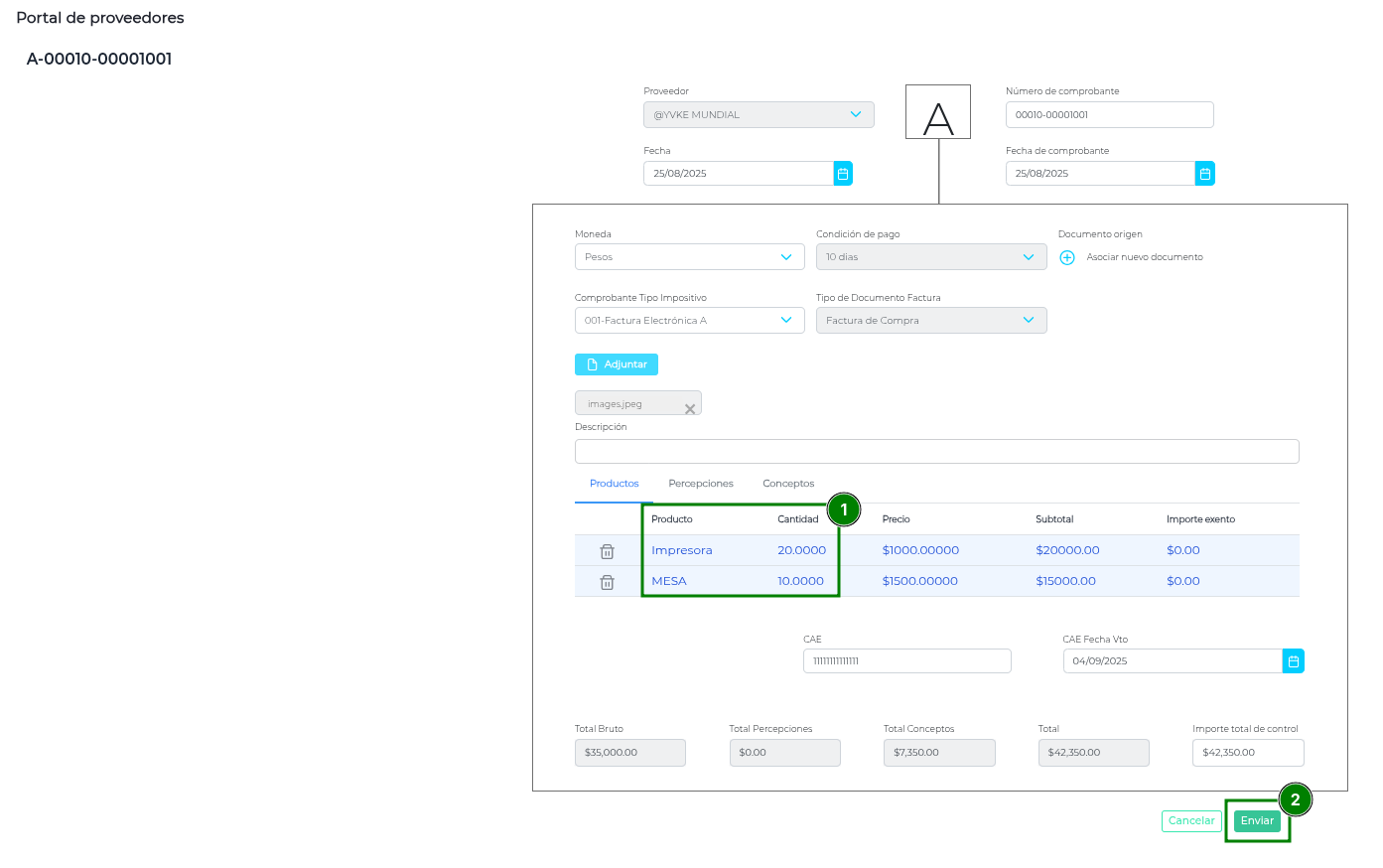

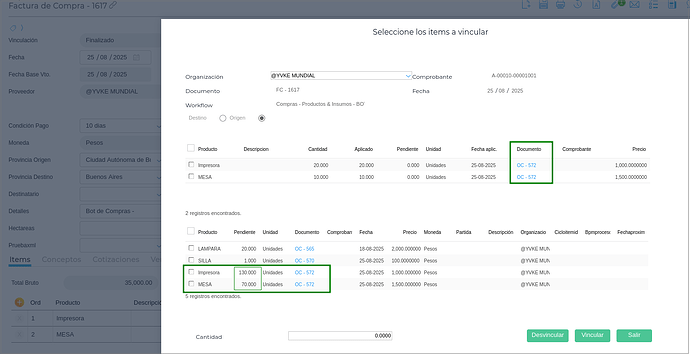

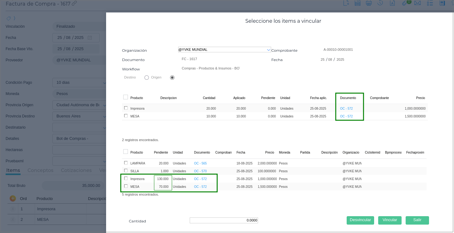

Paso 3
Vincular parcialmente el documento de origen, modificando las cantidades:

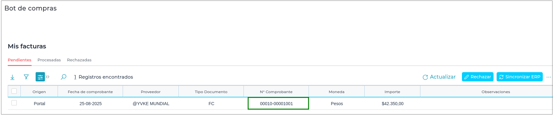

Paso 4

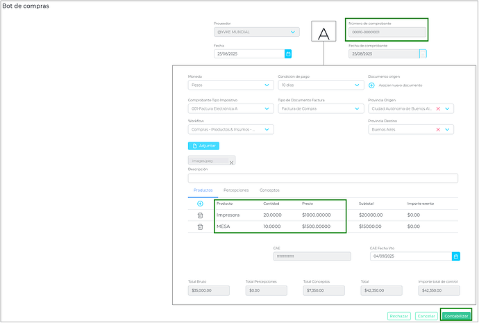

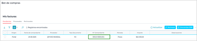

Ir al Bot de Compras y contabilizar la Factura de Compra enviada por el Proveedor:

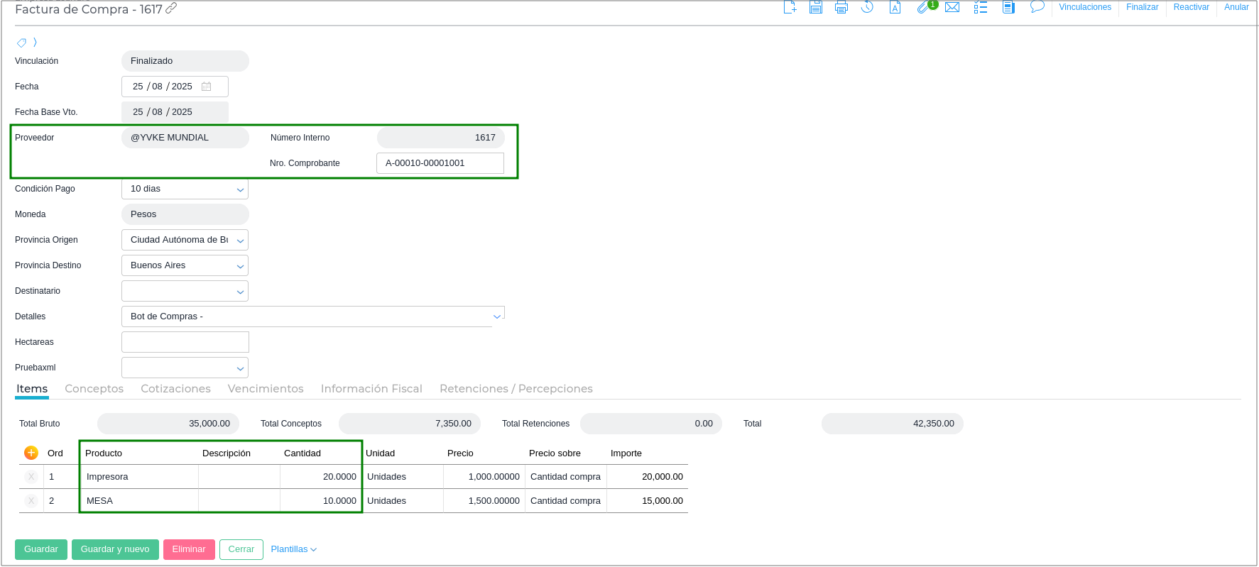

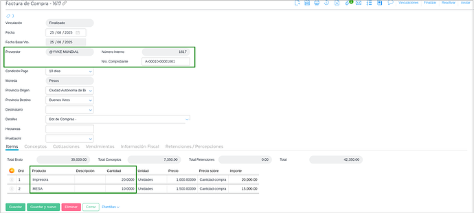

Factura de Compra en el ERP:
Ir a Menú > Gestión Empresarial > Compras > Transacciones > Facturas
La Factura se encuentra finalizada y en el detalle de “Vinculaciones” se puede ver la OC asociada:
Paso 5

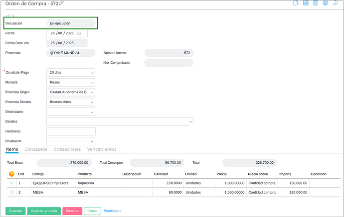

Al verificar la Orden de Compra - 572 en el ERP, se visualiza que las cantidades utilizadas en la vinculación con la Factura, que se encuentra finalizada, fueron descontadas y las cantidades pendientes de la OC ahora son menores. También se puede observar que la Vinculación permanece en estado “En Ejecución”:
Nota: a medida que se vincule de forma parcial la Orden de Compra a otros documentos, disminuirá la cantidad de los productos.
