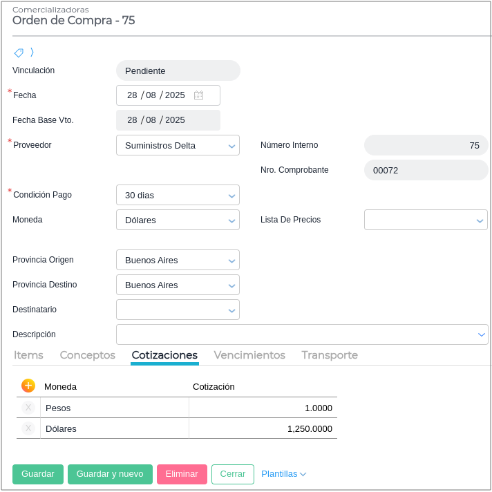

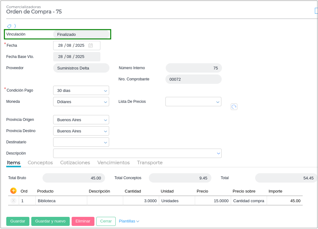

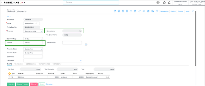

Ir a Menú > Gestión Empresarial > Compras > Órdenes de Compra > Nueva Orden de Compra
- Se crea la Orden de Compra, configurando la moneda en dolares:

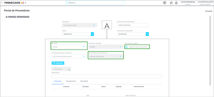

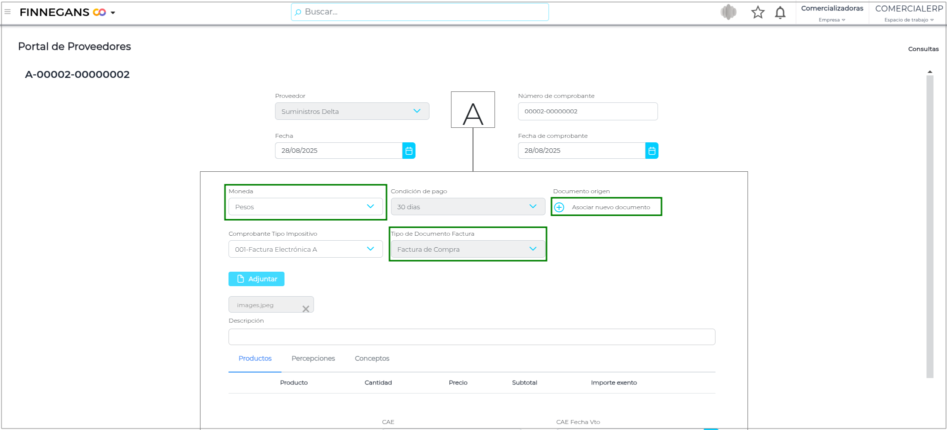

Paso 2:

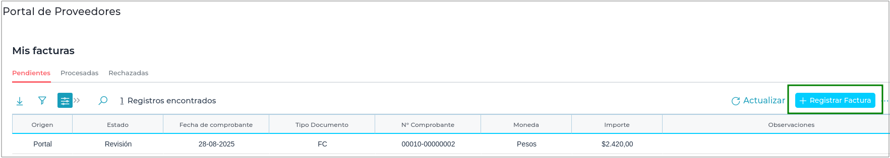

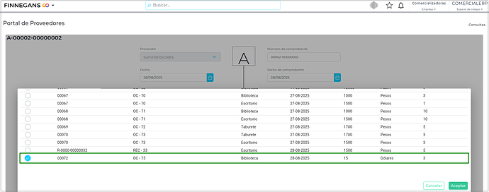

Ir al Portal de Proveedores, registrar una Factura de Compra, cargando como documento origen la Orden de Compra creada: OC - 75

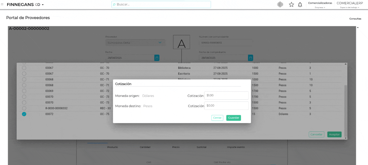

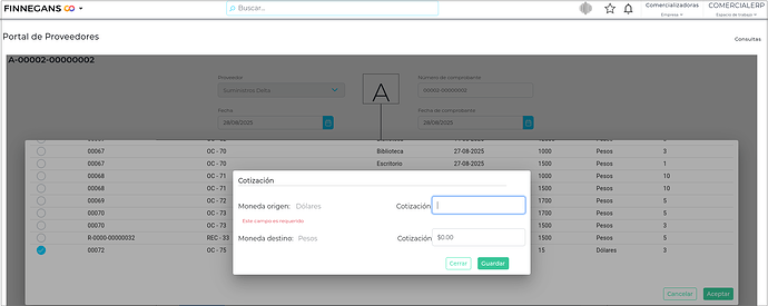

Paso 3:

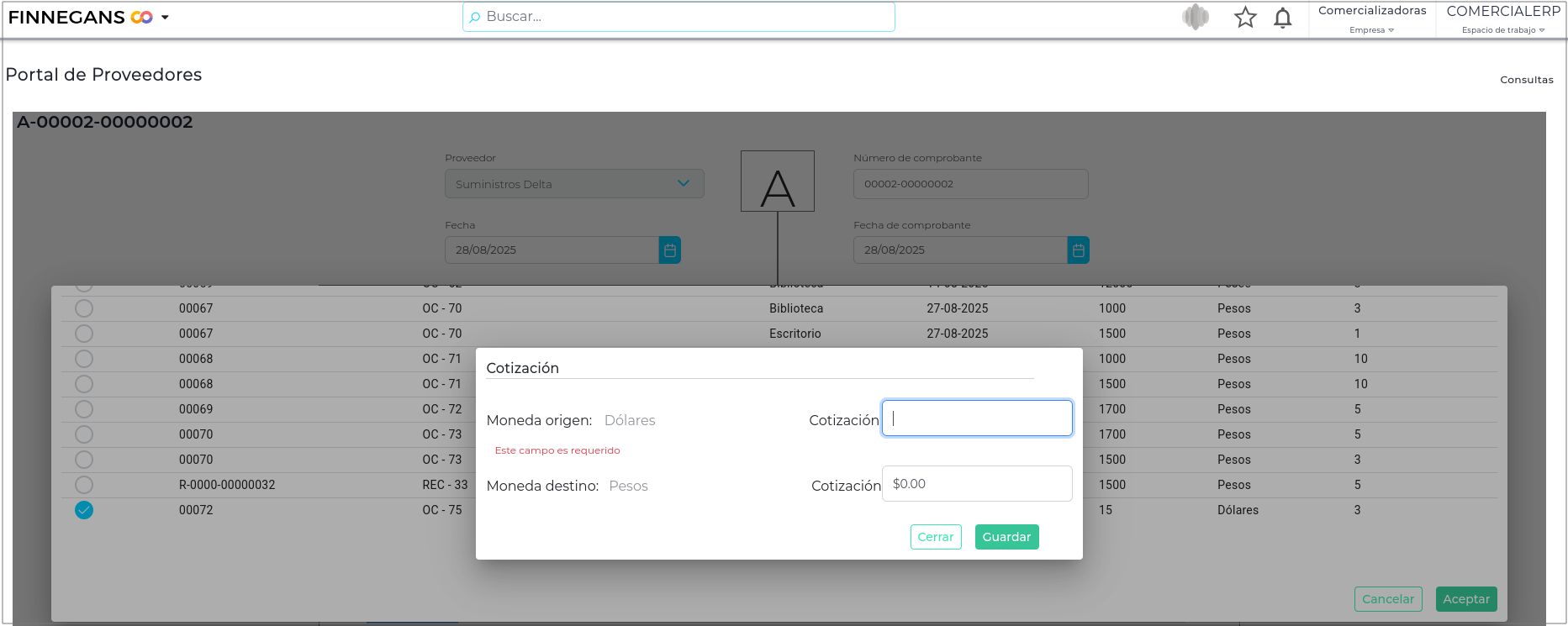

Al seleccionar el documento origen que tiene la moneda en dólares, se activa una ventana emergente que pide cargar la cotización, donde se deberán completar los campos:
- Moneda Origen: Dólares Cotización
- Moneda Destino: Pesos Cotización
En este caso se completó con la misma información de la solapa “Cotización” de la Orden de Compra en el ERP:

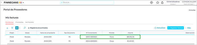

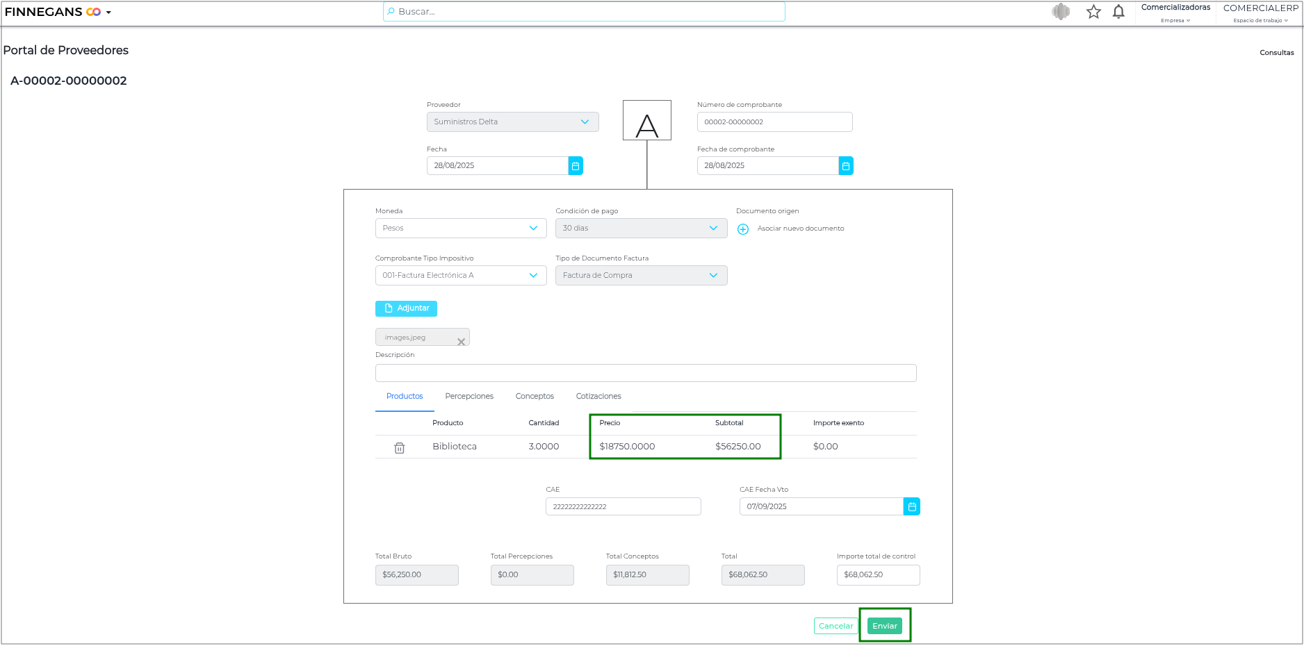

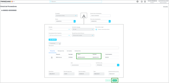

Paso 4:
Completar toda la información correspondiente en la Factura y enviarla al Bot de Compras:

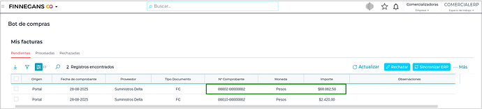

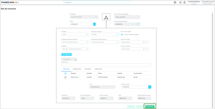

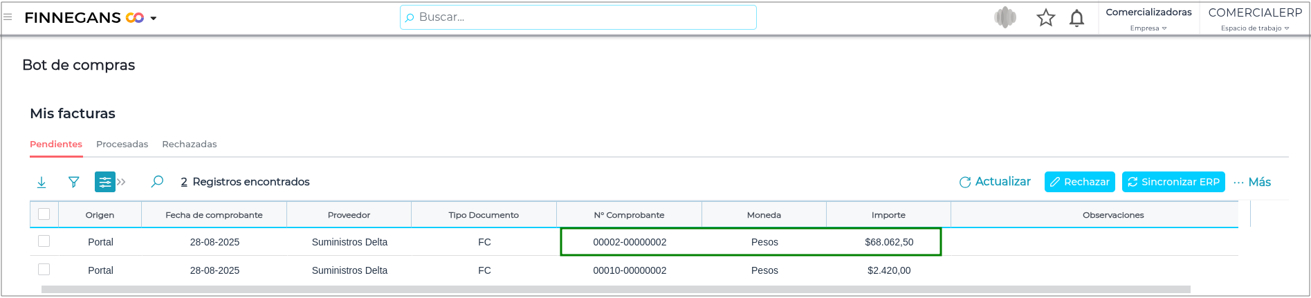

Paso 5:

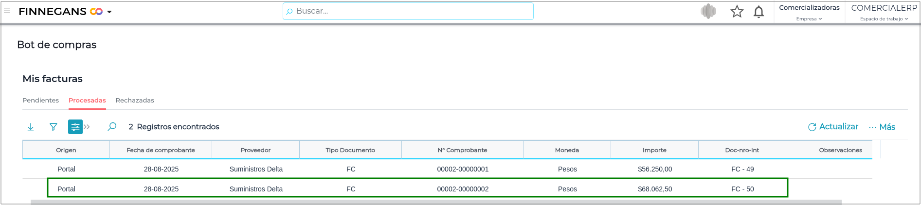

Ir al Bot de Compras y contabilizar la Factura:
Paso 6:

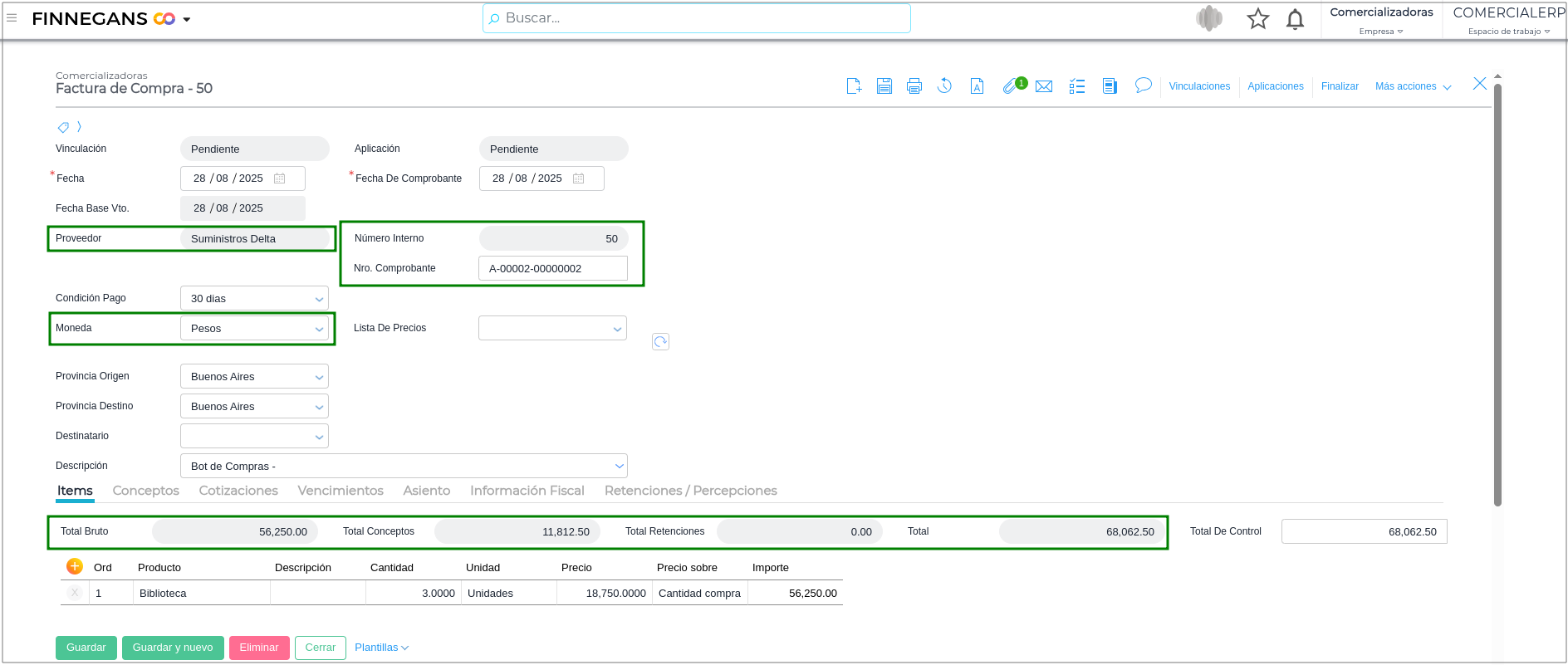

Ir al ERP y abrir la Factura de Compra contabilizada.
Se accede desde Menú > Gestión Empresarial > Compras > Facturas
Se visualiza que la Factura de Compra impactó de forma correcta en el ERP:

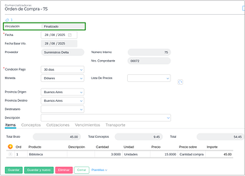

Si se valida el estado de vinculación de la OC - 75, se puede observar como finalizada:
