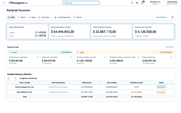

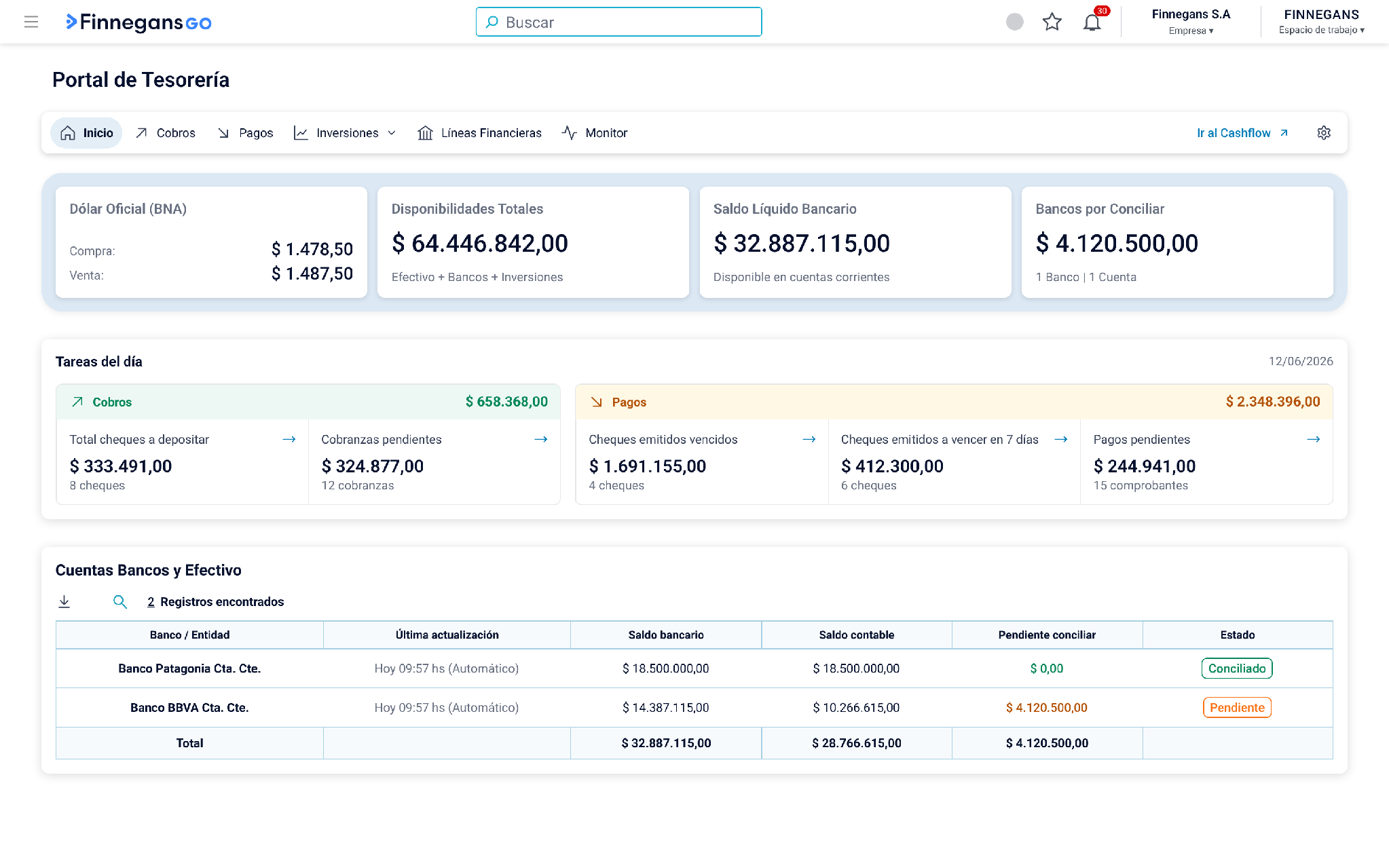

Inicio: tu día de un vistazo
  • Dólar Oficial: compra y venta, con la fecha de la cotización y cuánto varió contra la anterior.
  • Disponibilidades Totales: suma del saldo contable de todas las cuentas que informa la conciliación bancaria.
  • Saldo Líquido Bancario: igual que el anterior, pero solo cuentas de bancos (quedan afuera billeteras virtuales y valores a depositar).
  • Bancos por Conciliar: diferencia entre lo que dice el banco y lo que dice la contabilidad, con cuántos bancos y cuentas tienen diferencia.
  • Tareas del día: dos columnas, Cobros y Pagos, con lo que hay que resolver hoy. Al hacer clic en una tarea, el portal te lleva a la solapa y a la lista que corresponde.
  • Cuentas Bancos y Efectivo: por cada cuenta, saldo del banco, saldo contable, la diferencia pendiente y el estado (Conciliado si la diferencia es cero; Pendiente si no).

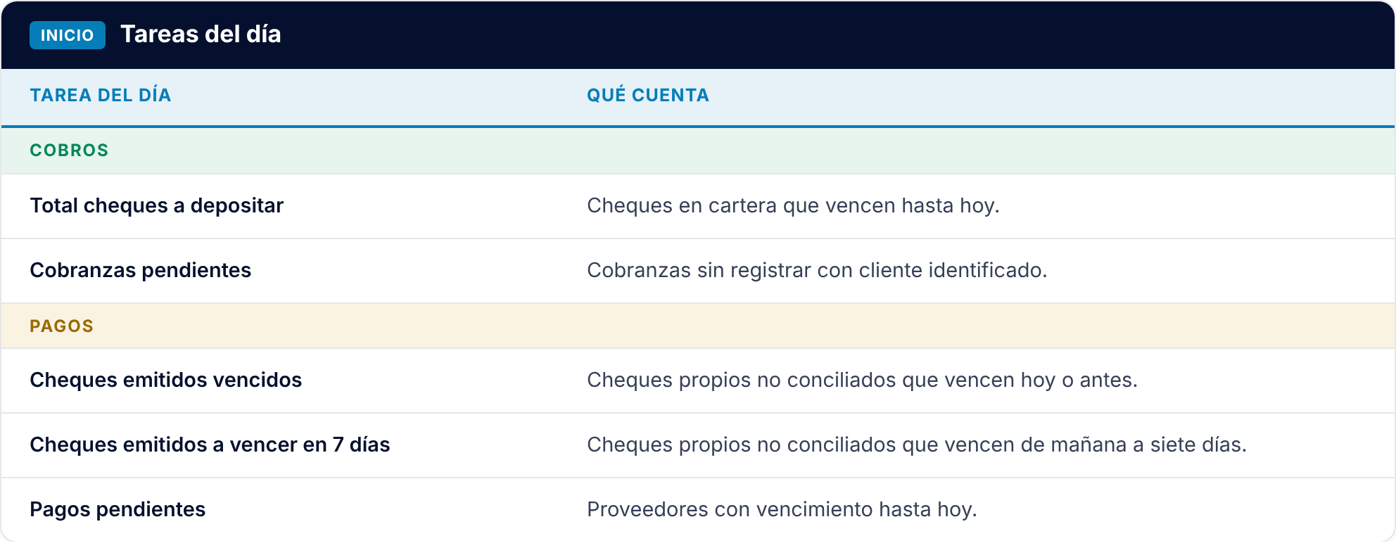

    Tareas del día

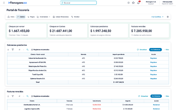

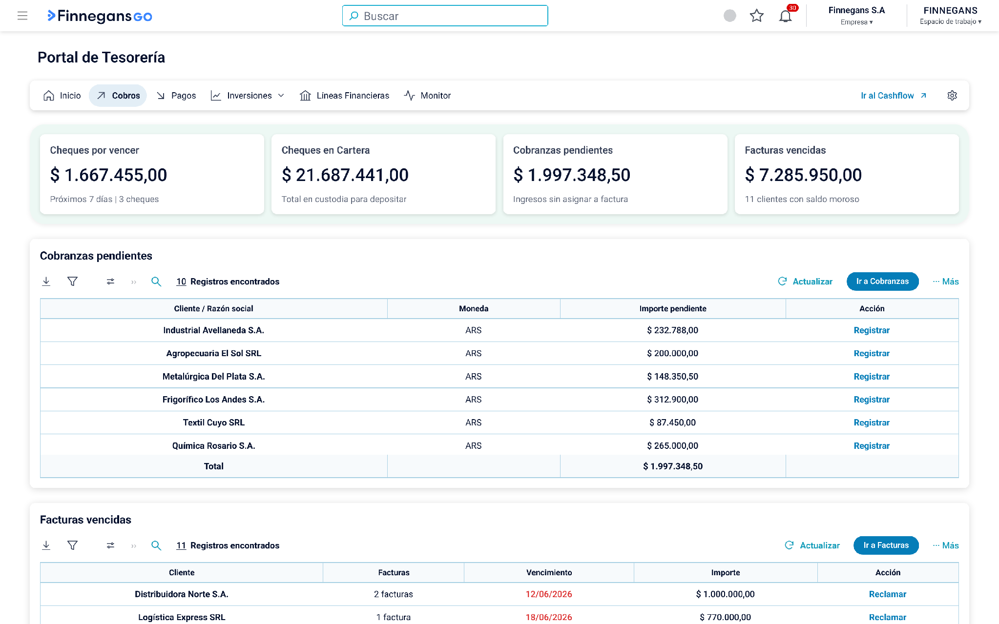

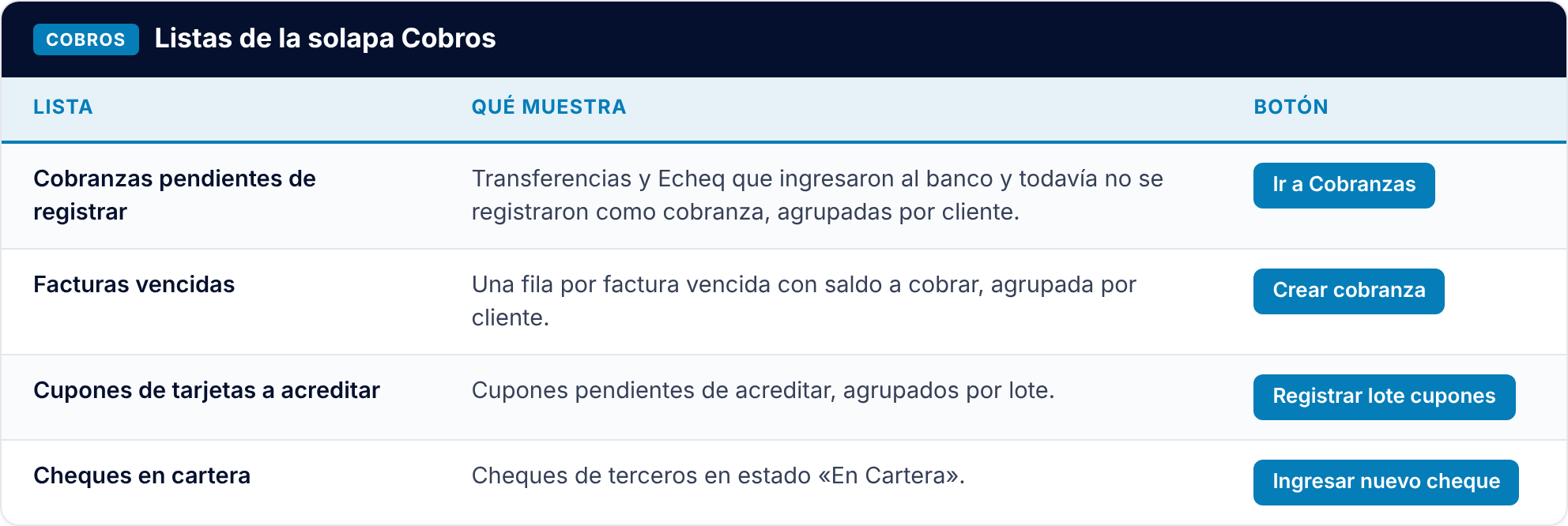

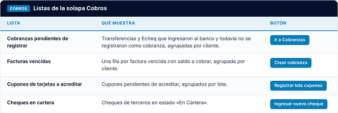

Cobros: lo que hay que cobrar o registrar

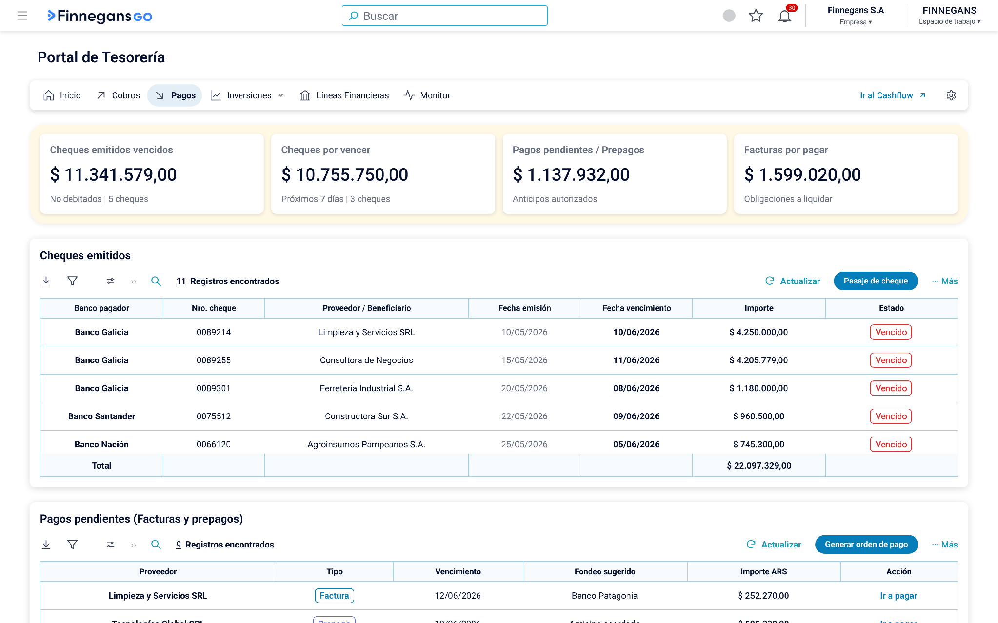

Cuatro indicadores: Cheques por vencer, Cheques en Cartera, Cobranzas pendientes y Facturas vencidas (importe y cantidad de clientes).

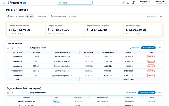

Pagos: lo que hay que pagar o regularizar
Cuatro indicadores: Cheques emitidos vencidos, Cheques por vencer, Prepagos y Facturas por pagar.
  • Cheques emitidos: tus cheques emitidos o diferidos que el banco todavía no debitó (no conciliados). Se marcan en rojo si están Vencidos y en naranja si están Próximos a vencer (dentro de 7 días). Botón: Pasaje de cheque.
  • Pagos pendientes: una fila por proveedor, separando facturas de compra y prepagos. Muestra cantidad de comprobantes, el vencimiento más próximo, el importe y el fondeo sugerido (la cuenta desde la que conviene pagar). Podés filtrar por Todas / Facturas pendientes / Prepagos. Botón: Generar orden de pago, que te lleva a la pantalla de órdenes de pago que ya conocés.

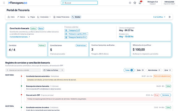

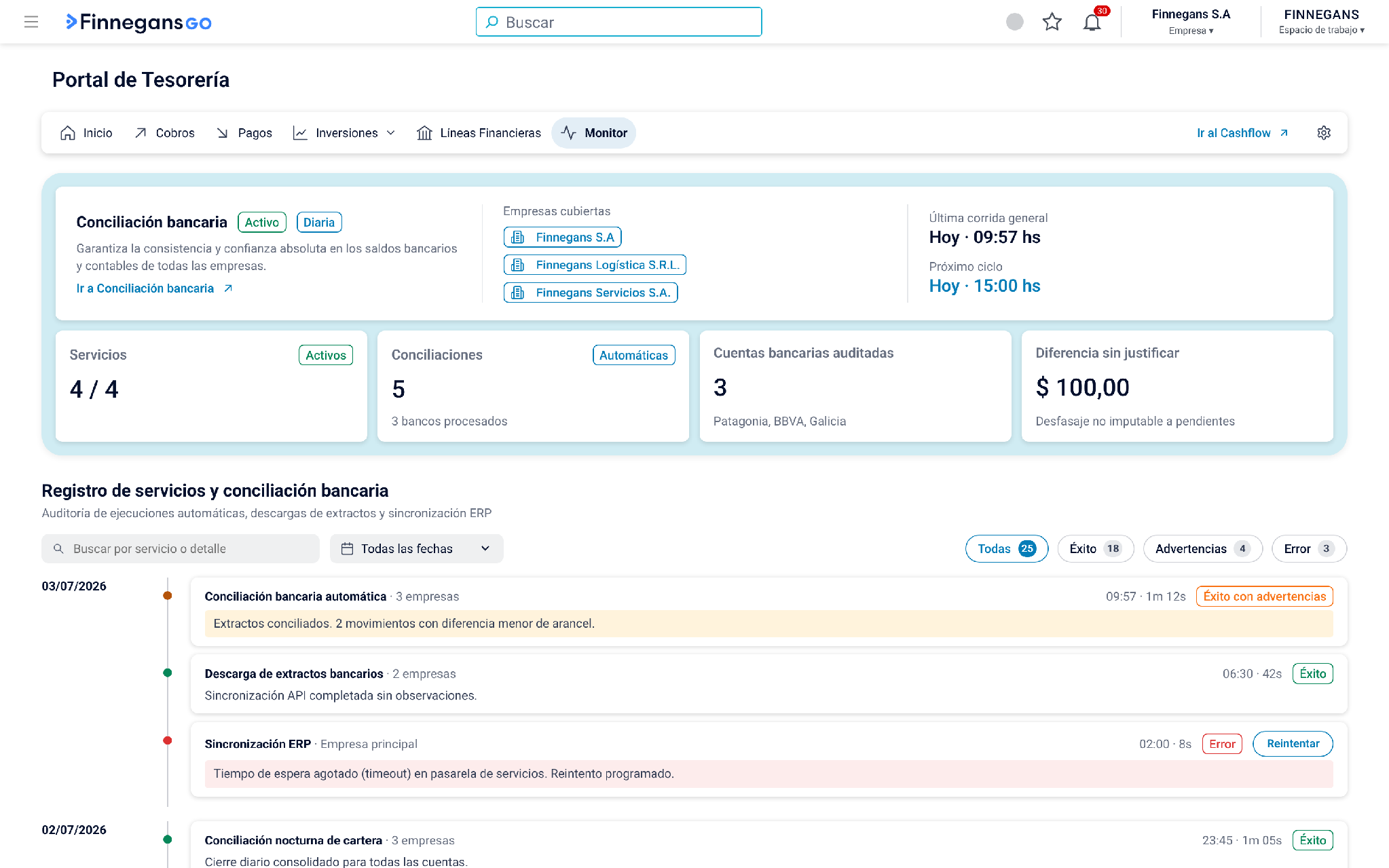

Monitor: cómo viene la conciliación automática
  • Si el servicio de conciliación automática está Activo o Inactivo, cuándo fue la última corrida y cuándo es la próxima.
  • Cuántas ejecuciones hubo en los últimos 7 días y cuántas terminaron con error.
  • Cuántas cuentas bancarias revisa el servicio (por ejemplo, «4 de 5»).
  • La diferencia que quedó sin justificar y cuántos movimientos del extracto faltan conciliar.
  • Un registro de cada ejecución por día, con hora, duración y resultado (Éxito o Error).
  • Al final, el informe de conciliación que ya existía, y el botón Ir a Conciliación bancaria.

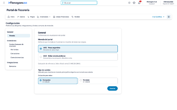

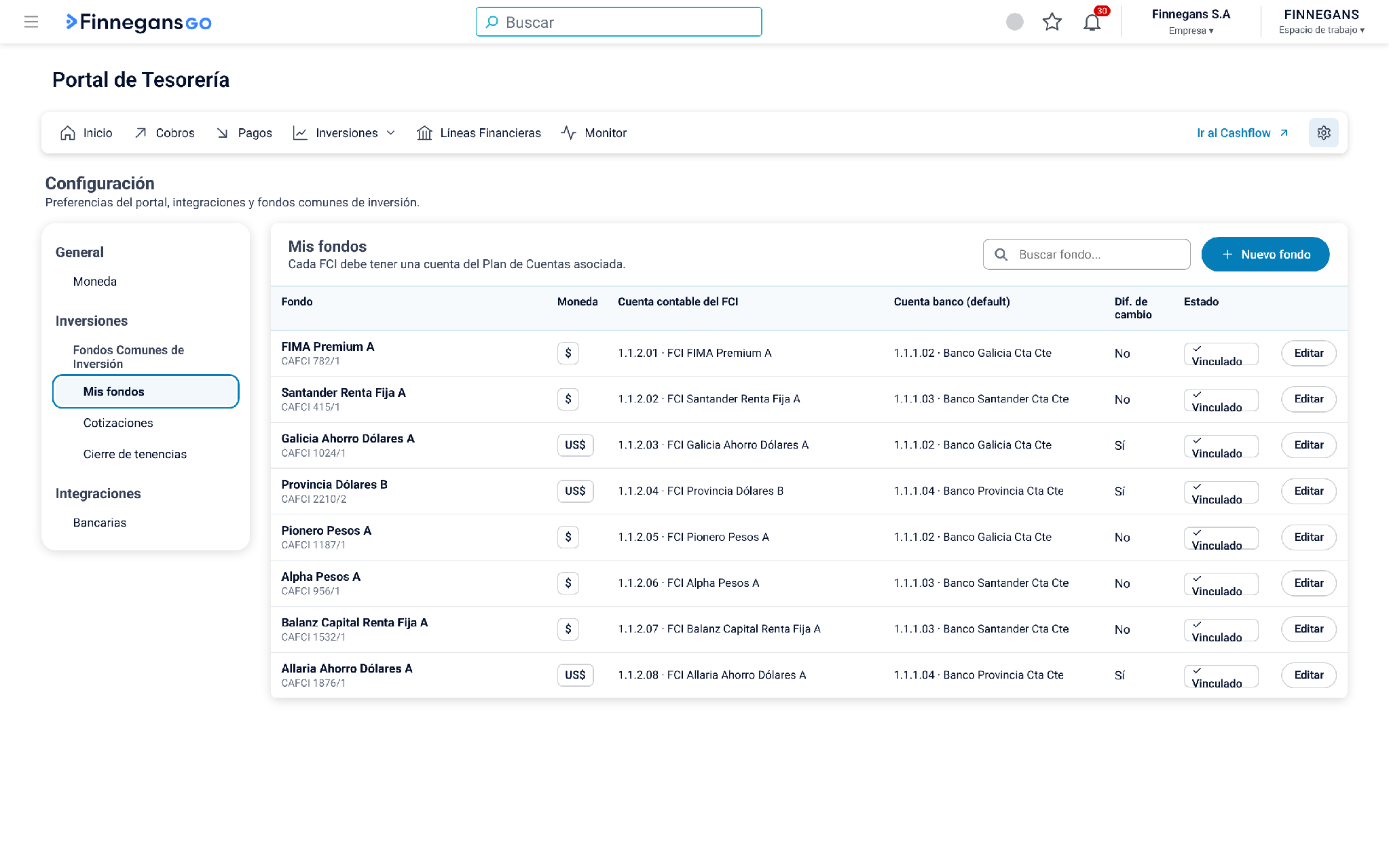

Configuración
Se abre con el engranaje de la esquina superior derecha del portal.

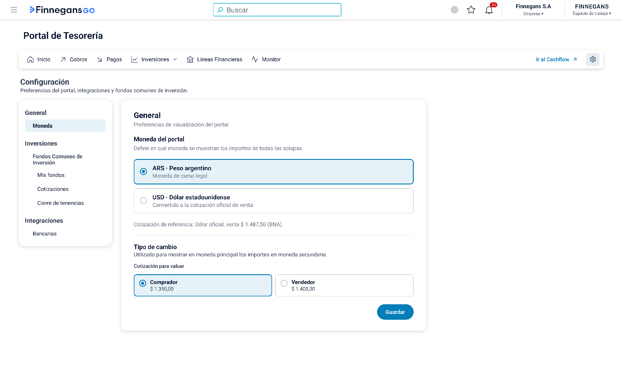

  • General → Moneda: elegís ver los importes en pesos (ARS) o en dólares (USD), y qué cotización del dólar usar para valuar (Comprador o Vendedor).
  • Inversiones → Fondos Comunes de Inversión: Mis fondos, Cotizaciones y Cierre de tenencias (ver los pasos más abajo).
  • Integraciones Bancarias: sin cambios.
  • Conciliación Automática: la programación de la conciliación, que antes estaba en «Procesos de Conciliación», ahora está en este menú.

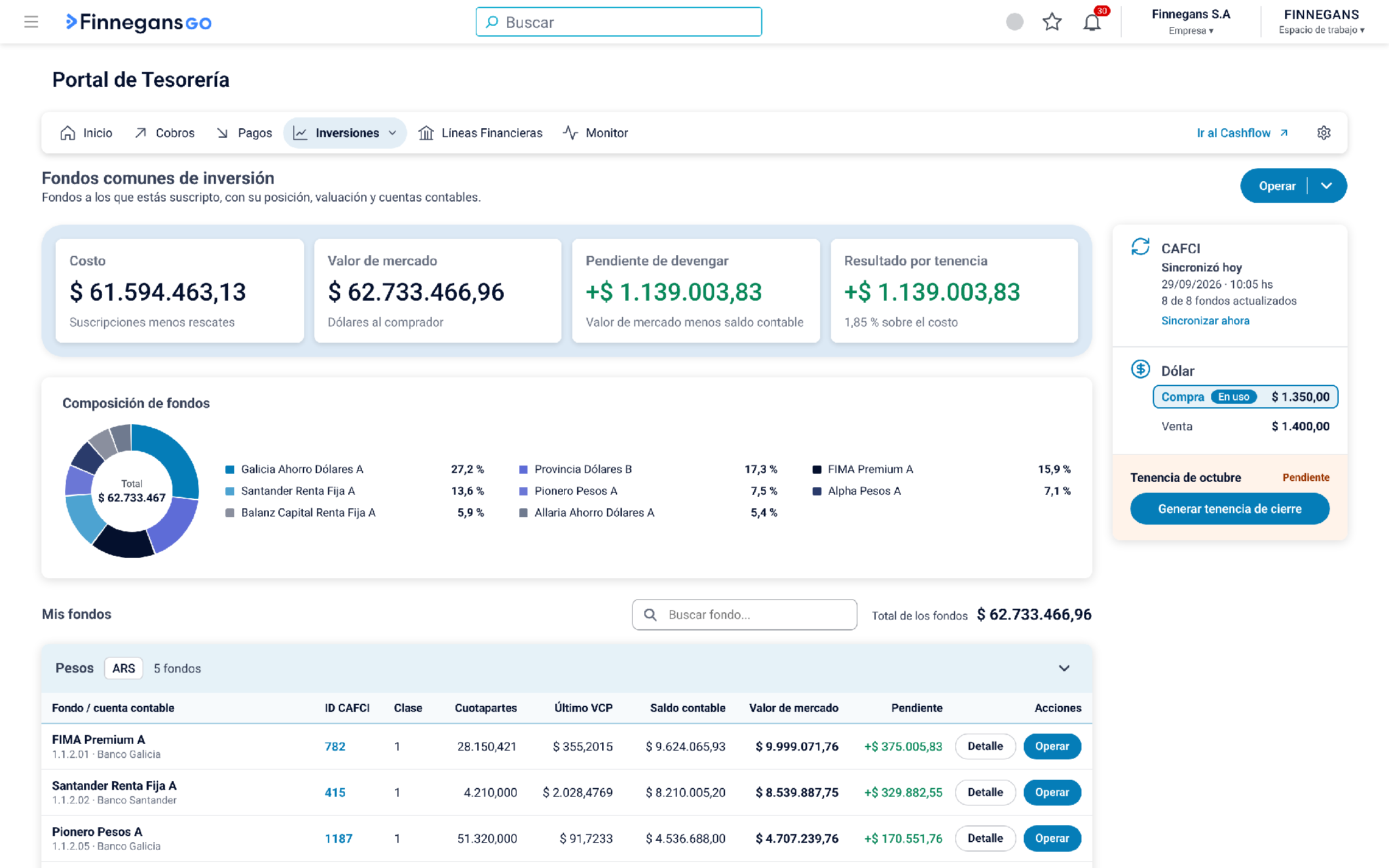

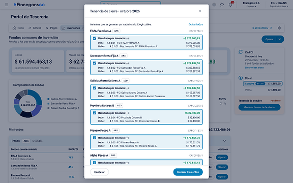

Inversiones: tus Fondos Comunes de Inversión (FCI)
Es una solapa más del portal. Una empresa que invierte en un fondo no compra un monto: compra cuotapartes («porciones» del fondo). Cada cuotaparte tiene un valor que cambia todos los días, el VCP, que publica la Cámara Argentina de FCI (CAFCI).
  • Valores automáticos: el sistema trae el valor diario de los fondos desde CAFCI. Si hace falta, podés cargar un valor a mano; ese valor solo aplica a tu empresa.
  • Posición Global: cuatro indicadores (Costo, Valor de mercado, Pendiente de devengar y Resultado por tenencia), un gráfico con la composición de tus fondos y la lista «Mis fondos» agrupada en pesos y dólares.
  • Suscribir y rescatar en 3 pasos: elegís el fondo, completás monto o cuotapartes, y antes de confirmar ves los asientos que se van a generar.
  • Asientos automáticos: cada suscripción, rescate y ajuste mensual se contabiliza solo, con control para no duplicar asientos.

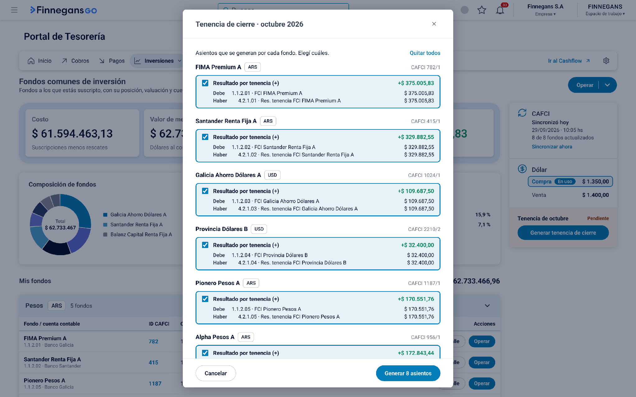

  • Cierre mensual de tenencia: una vez por mes se registra la diferencia entre lo que valen hoy los fondos y lo que dice la contabilidad. Puede ser Automático o Con propuesta (alguien revisa y acepta).
  • Alertas: te avisa si un valor no se actualizó, si un cierre no se pudo generar o si hay operaciones sin contabilizar.
  • Monedas: pesos y dólares. Los fondos en dólares se pasan a pesos con la cotización ya cargada en Finnegans.
Ejemplo de suscripción: suscribís $100.000 a un fondo cuyo valor ese día es $2,50.
  • Cuotapartes = $100.000 ÷ 2,50 = 40.000 cuotapartes
  • Asiento: Debe Cuenta FCI $100.000 / Haber Cuenta banco $100.000
Ejemplo de cierre mensual: tenés 30.000 cuotapartes con saldo contable de $90.000 y a fin de mes el valor es $3,20.
  • Valor de mercado = 30.000 × $3,20 = $96.000
  • Ajuste = $96.000 − $90.000 = +$6.000 de ganancia
Formato de números: miles con punto y decimales con coma (1.234,50). Los importes muestran 2 decimales; las cuotapartes y los valores de cuotaparte, hasta 6.
Nota: las cuotapartes, el costo y los saldos solo cambian cuando la operación está contabilizada. Una operación «pendiente de contabilizar» todavía no afecta tu posición.

  3. Entrá a Configuración → General y elegí si querés ver los importes en ARS o USD.

Configuración inicial (una sola vez, con permiso de configurar):

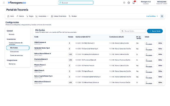

  1. En el portal, hacé clic en el engranaje (Configuración) y entrá a Inversiones → Fondos Comunes de Inversión.
  2. En Cierre de tenencias, elegí el tipo de comprobante para cada uno de los cuatro eventos: Suscripción, Rescate, Tenencia mensual y Tenencia previa a rescate.

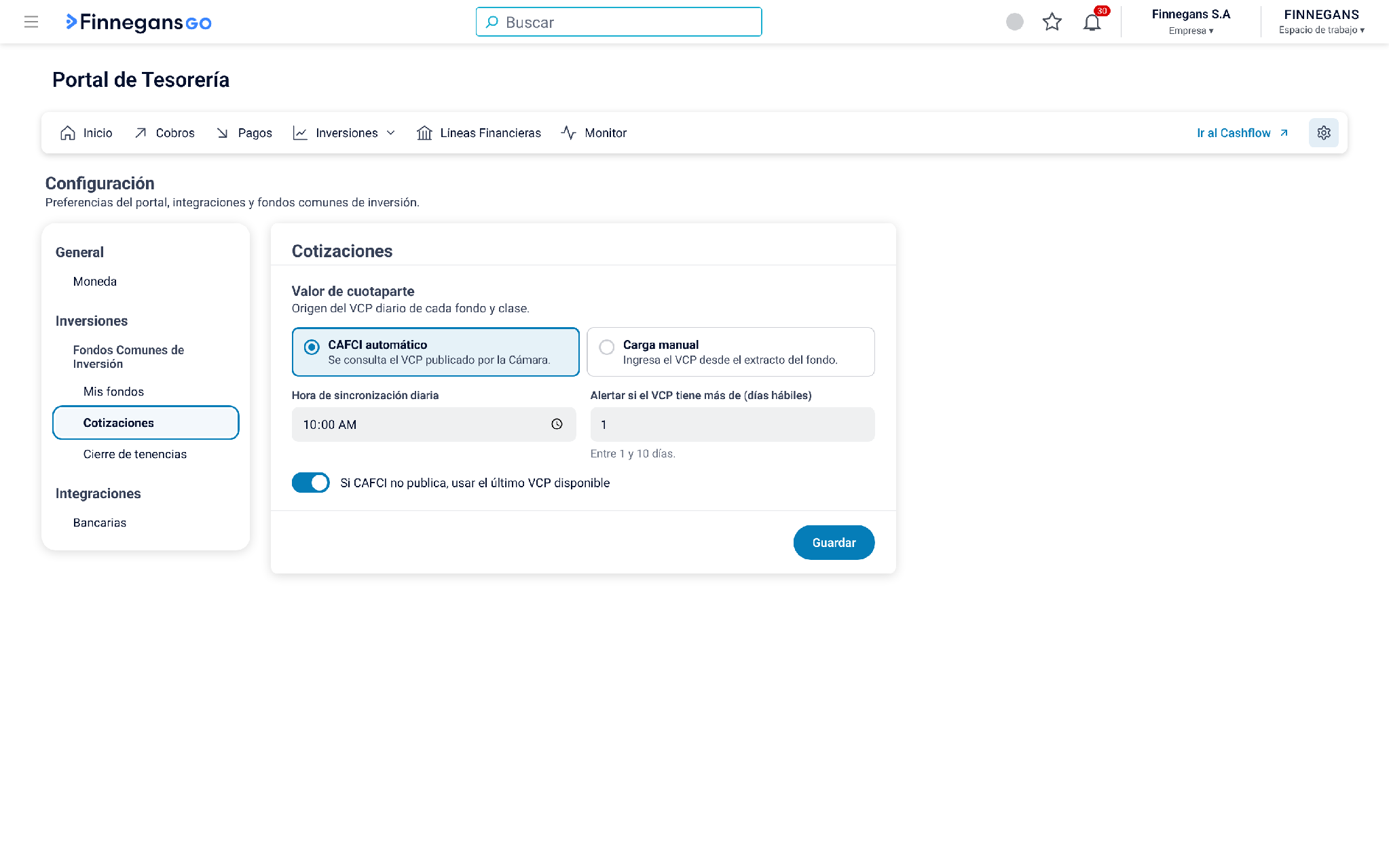

  3. En la misma pantalla, cargá al menos un email de notificación y elegí el modo: Automático o Con propuesta.

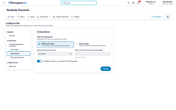

  4. En Cotizaciones, elegí CAFCI automático y definí la hora de sincronización diaria.
  5. En General → Moneda, elegí si querés ver todo en pesos o en dólares, y qué cotización del dólar usar para valuar (comprador o vendedor).
  6. En Mis fondos, hacé clic en + Nuevo fondo, buscalo por nombre o código CAFCI y asigná la cuenta contable del fondo.
  7. En el segundo paso, elegí la cuenta banco y las cuentas de resultado por tenencia (+) y (−). Guardá el fondo como Activo.

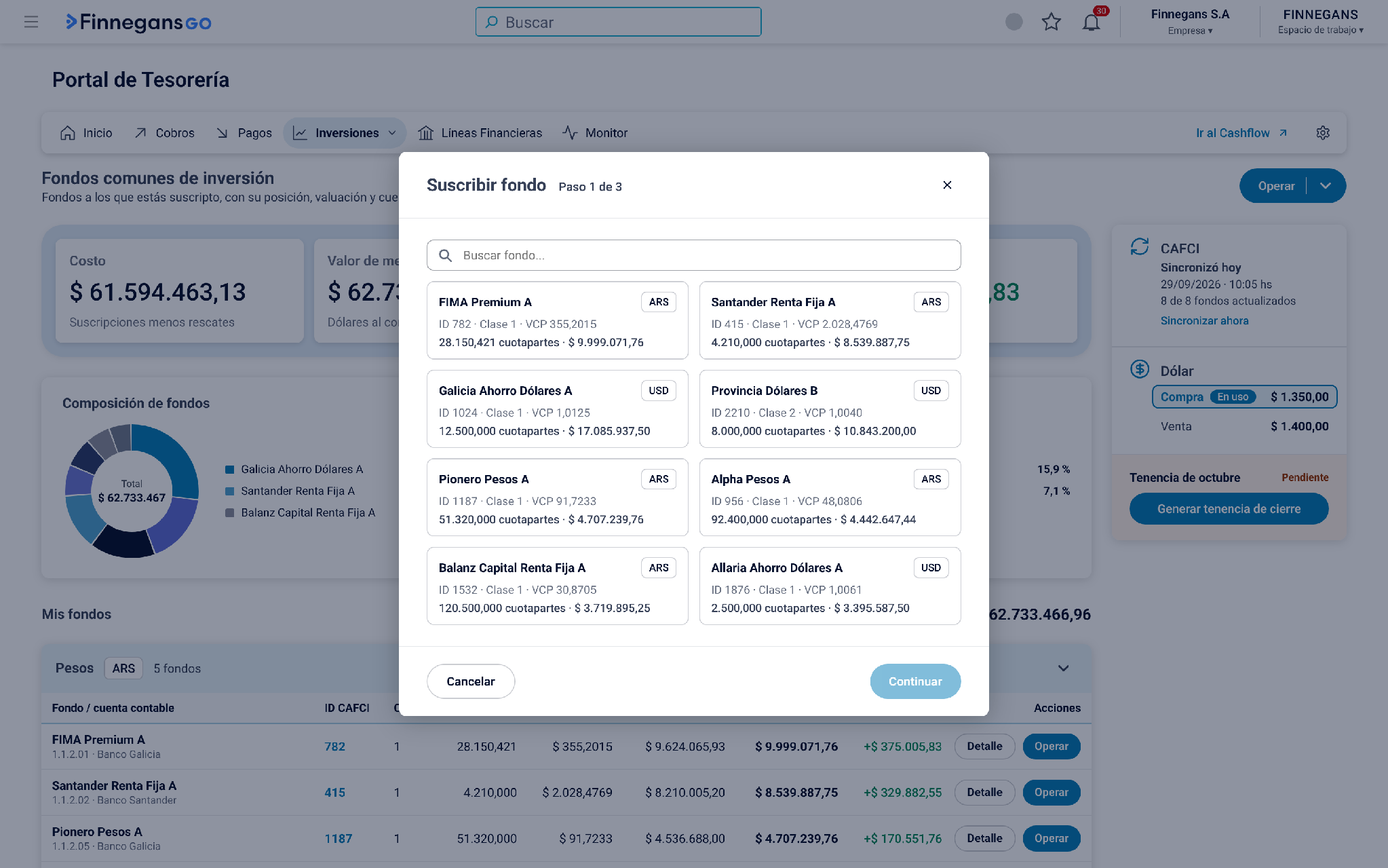

Registrar una suscripción o un rescate (con permiso de operar):
  1. En Posición Global, hacé clic en Operar y elegí Suscribir o Rescatar.
  2. Elegí el fondo.
  3. Completá el monto o las cuotapartes, la fecha y la cuenta. Revisá el resumen que se calcula en el momento.
  4. Revisá los asientos que se van a generar y hacé clic en Contabilizar.
Generar el cierre mensual (modo Con propuesta o mes en curso):
  1. En Posición Global, si la tenencia del mes figura Pendiente, hacé clic en Generar tenencia de cierre.
  2. Revisá la propuesta: ganancias en verde, pérdidas en rojo. Destildá los fondos que no quieras incluir.
  3. Confirmá con Generar N asiento(s).
Nota: si elegís CAFCI automático pero no definís la hora de sincronización, los valores no se actualizan solos. En ese caso, solo se actualizan con Sincronizar ahora.

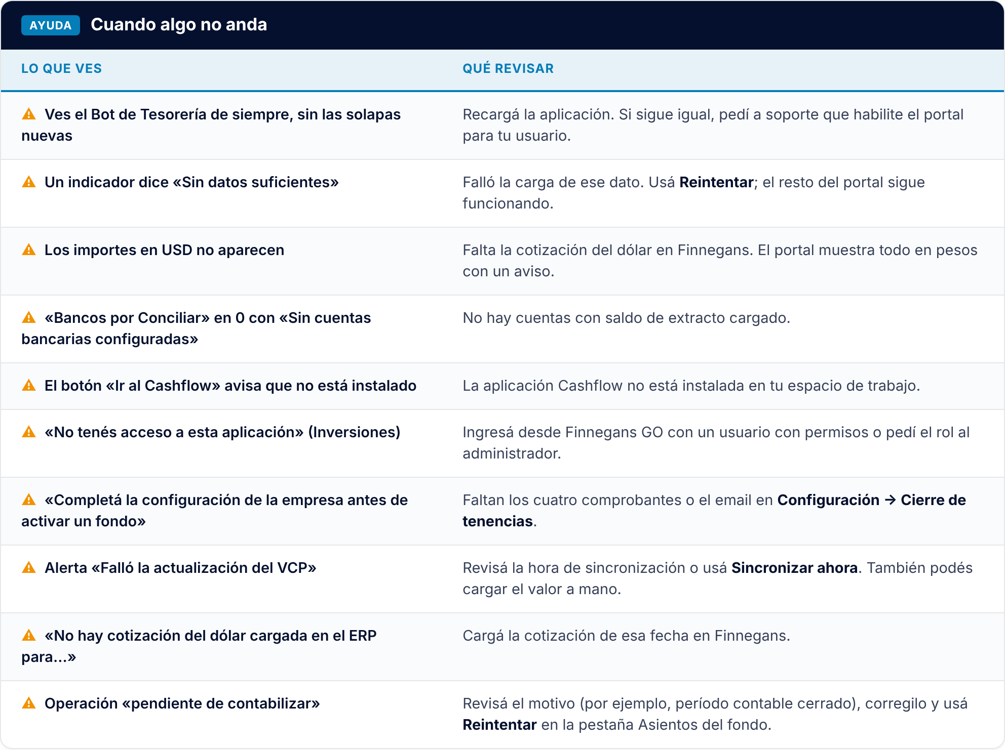

Cuando algo no anda
Nota:** si una falla es momentánea, la solapa Inversiones reintenta sola el asiento.
