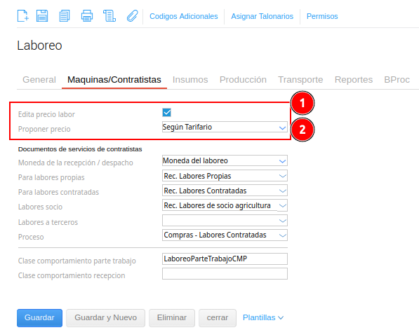

  1. Configuración del Documento de Laboreo:
:round_pushpin: Ubicación: Menú > Configuración > Diseño del espacio de trabajo > Laboreo: Solapa Máquinas/Contratistas.
  • Opción: Habilitar la casilla de verificación Edita precio labor.
  • Propuesta de precio: Definir el campo Proponer precio en la opción Según Tarifario.

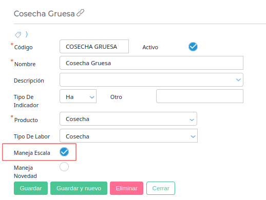

  1. Configuración de la Labor:
:round_pushpin: Ubicación: Maestro de Labores.

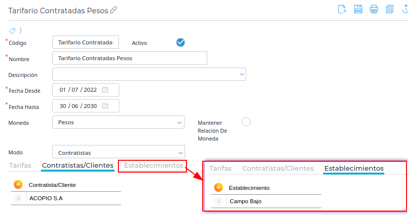

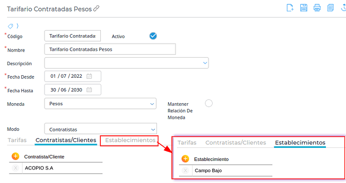

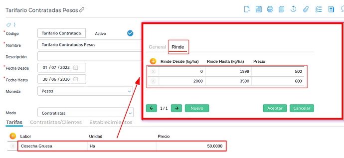

  1. Tarifario de Labores:
    • Debe existir una tarifa configurada en la solapa Rinde dentro de las tarifas del Tarifario de Labores, especificando los rangos (Rinde Desde y Rinde Hasta) y el valor correspondiente.
    • La transacción debe cumplir con las condiciones definidas en el tarifario (fecha, contratista, establecimiento y labor).
Nota: Deben completar las solapas de ‘Contratistas/Clientes’ y ‘Establecimientos’

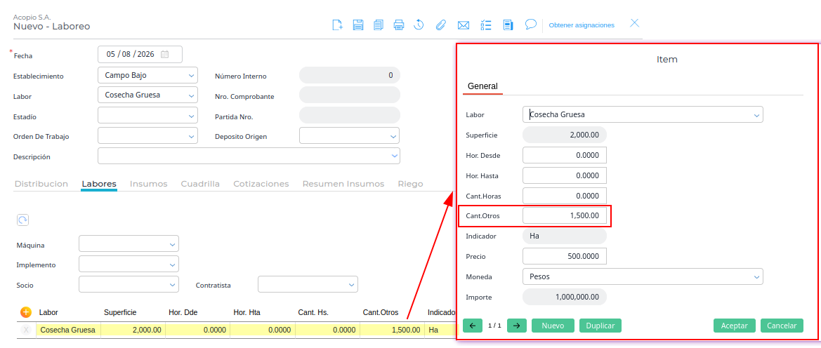

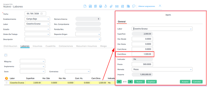

  1. Ingrese a la transacción de Laboreo y diríjase a la solapa Labores.
  2. Agregue o edite un ítem seleccionando la Labor deseada.
  3. Complete la cantidad correspondiente al rinde en el campo Cant. Otros. El sistema propondrá automáticamente el Precio definido según el rango de escala en el tarifario.

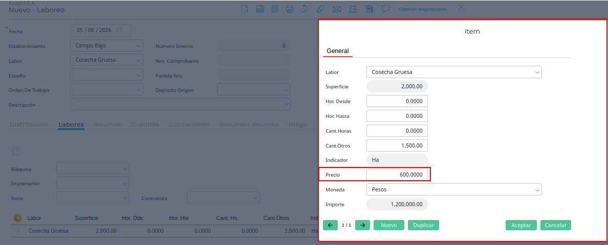

  1. Si requiere pactar una tarifa diferente, ingrese directamente sobre el campo Precio y escriba el valor acordado.
  2. Observe que el valor ingresado manualmente se conserva en la línea del ítem.
  3. En caso de modificar nuevamente la cantidad en Cant. Otros, el sistema reevaluará la escala y actualizará el precio, el cual podrá ser modificado manualmente de nuevo si lo requiere.

  • Requisitos obligatorios: Si no está marcada la casilla Edita precio labor en la definición del documento, o si la labor no tiene activado Maneja Escala, el campo de precio mantendrá el comportamiento estándar sin permitir la modificación manual o recalculando constantemente.
