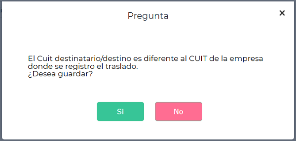

Pregunta : "El CUIT destinatario/destino es diferente al CUIT de la empresa donde se registro el traslado"
Este mensaje de error aparece generalmente durante el registro de una Carta de Porte (Traslado de Granos - compra).
El sistema detecta una inconsistencia de identidad legal: nos indica que la empresa donde estamos logueados (posicionados) tiene un CUIT diferente al que se está declarando en el campo de Destino o Destinatario.
En operaciones de compra, el sistema requiere que la entidad que recibe los granos sea la misma entidad legal que está operando en el sistema en ese momento.
¿Qué cuestiones se deben chequear ante este Pop-Up?
