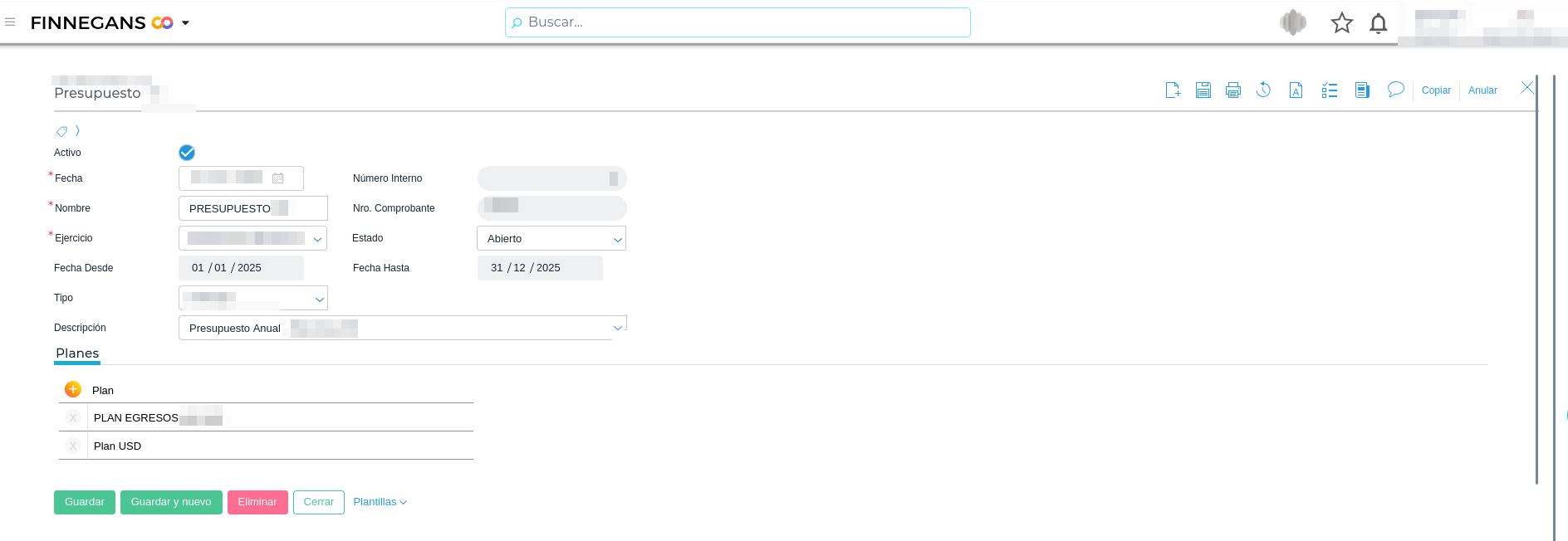

Consulta: Se creó un Presupuesto que se relacionó a un Plan de Egresos y un Plan de Cotización. ¿Por qué no contabiliza el Control Presupuestario de Resultados?

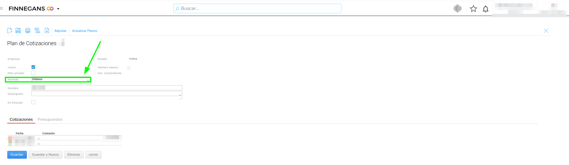

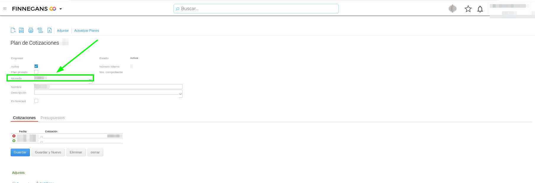

Respuesta: El problema se debe a una configuración incorrecta en el Plan de Cotización. Específicamente, el campo “Moneda” no estaba configurado correctamente con la Moneda Secundaria que utiliza la empresa.

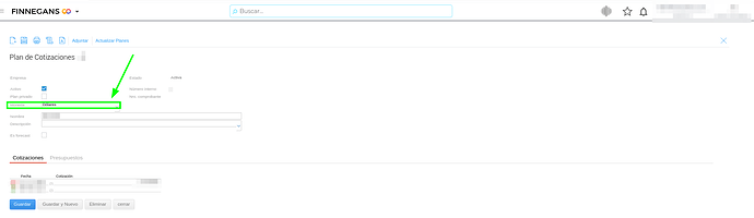

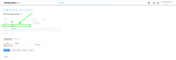

- Verifica la configuración del Plan de Cotización:
Asegúrate de que el campo “Moneda” esté configurado correctamente con la Moneda Secundaria que utiliza tu empresa. En este ejemplo es la Moneda: Dolares.

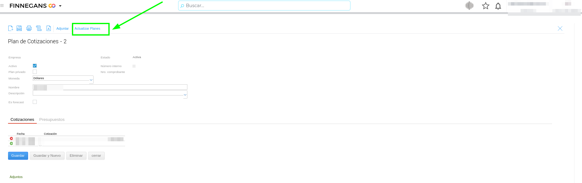

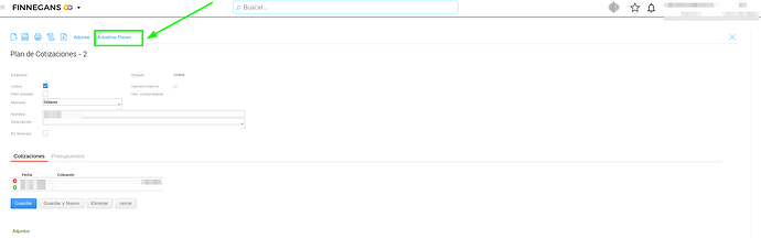

- Actualiza los planes:
Ve al Plan de Cotizacion y haz clic en el botón “Actualizar planes” para actualizar los importes.

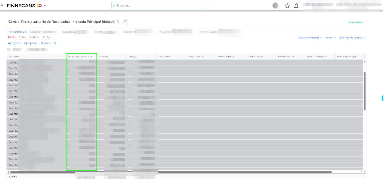

- Vuelve a ejecutar el informe:
Después de realizar los cambios, vuelve a ejecutar el informe Control Presupuestario de Resultados para asegurarte de que todo se contabilice correctamente.
