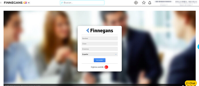

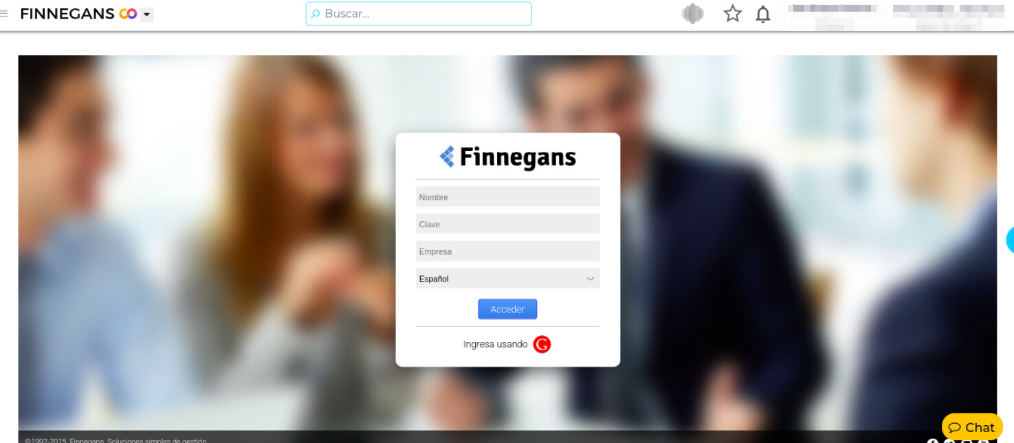

Problema login F3 en GO on premise
Consulta: Para los casos en que un cliente con servidor propio en GO reporte que es redirigido a la interfaz de inicio de sesión de la versión F3 al intentar ingresar a cualquier vista, se deben realizar las siguientes comprobaciones:
