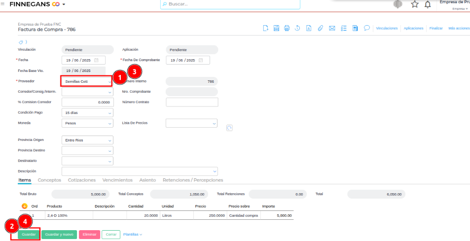

Opción 1: Cambiar el Proveedor de la Factura
  1. Cambiar el proveedor de la factura.
  2. Guardar los cambios.
  3. Volver a colocar el mismo proveedor anterior.
  4. Guardar nuevamente.

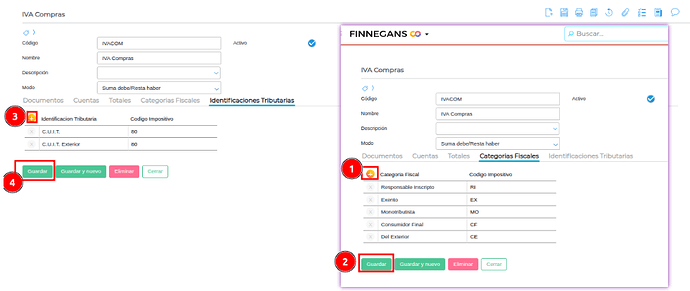

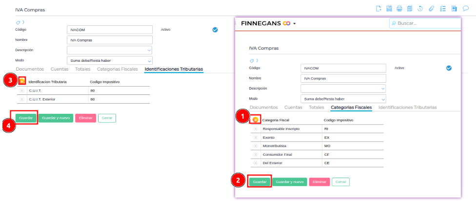

Opción 2: Agregar Categorías Fiscales e Identificaciones Tributarias
  1. Ir a la sección de Identificación Tributaria.
  2. Agregar todas las categorías fiscales y las identificaciones tributarias.
  3. Guardar los cambios. >
Con estas opciones, se pueden visualizar nuevamente los documentos que no aparecen en los libros de Iva.
