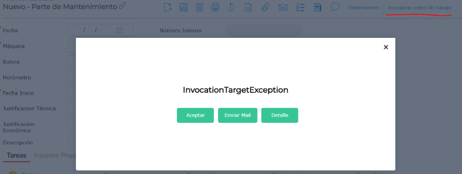

Si se realiza un proceso BPM del modulo Maquinarias y da un mensaje de error al querer incorporar Ordenes de Trabajo de mantenimiento:
Este mensaje de error al presionar “Detalle” muestra al final del script:
“…For input string: \“NaN\” at java.base/java.lang.NumberFormatException.forInputString(NumberFormatException.java:65)”
Esta entregando un valor “NaN” en el asistente y provoca error.

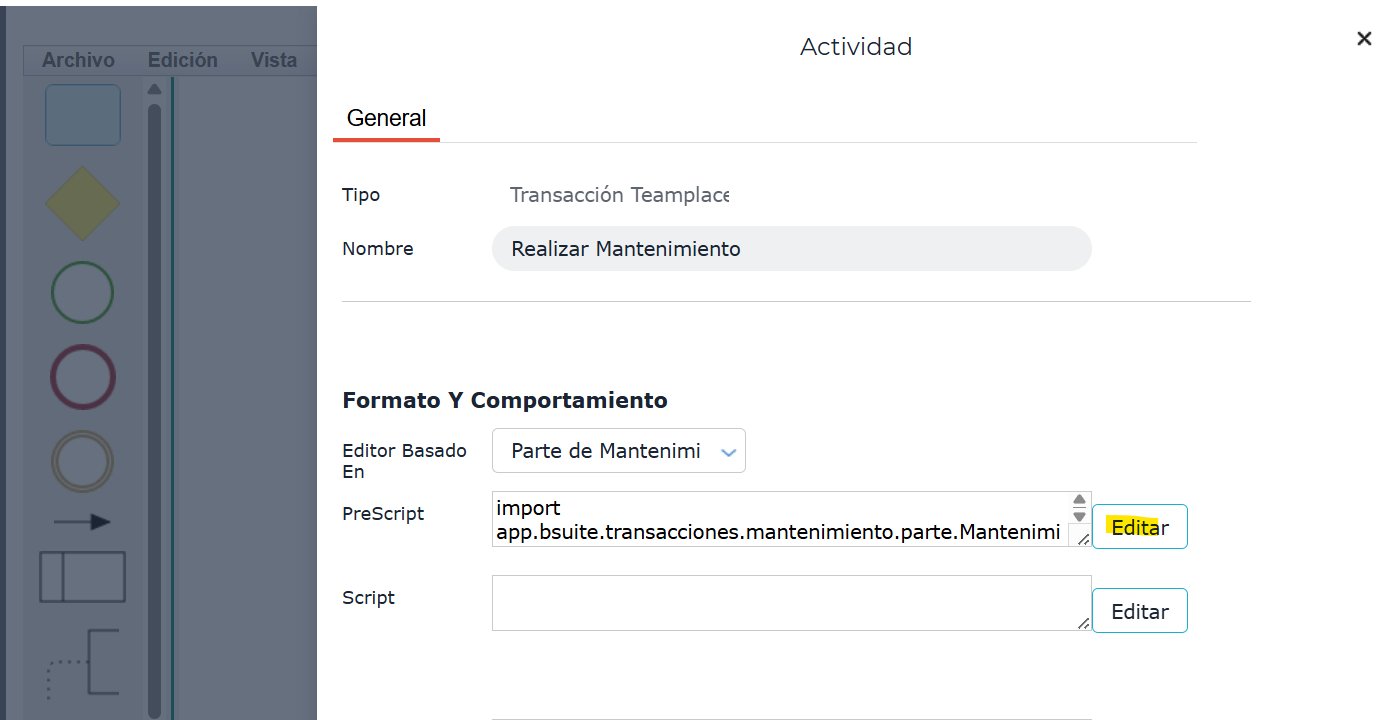

Dentro del proceso en la configuración de la actividad de Transacción Live agregar una linea de código
  1. Menú - Configuración - Diseño de espacio de trabajo - Proceso
  2. Dentro del proceso correspondiente ingresar a “Diagramar”
  3. Clic derecho sobre la actividad a modificar y “Editar Configuración”
  1. Ingresar al Botón “Editar” de PreScript

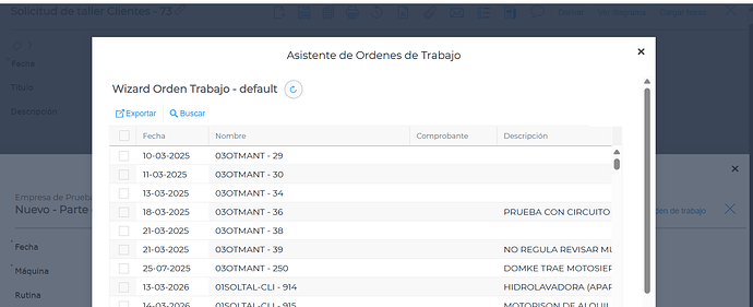

Por defecto en la plantilla de parte de mantenimiento tenemos que agregar lo que esta marcado en negrita. Que es la CategoriaID que desea mostrar en el asistente.
