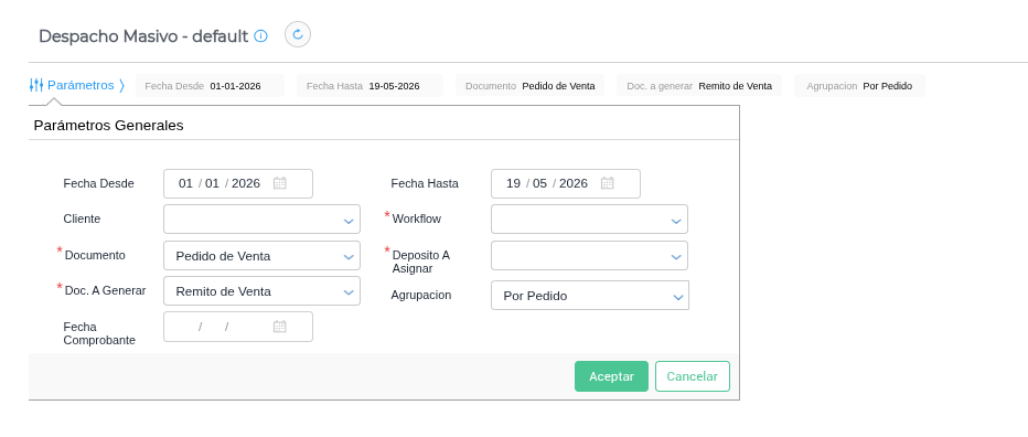

Paso 2: Configuración de Parámetros Generales

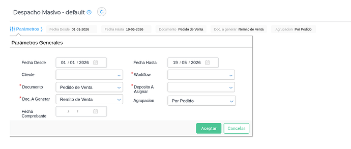

Al ingresar, se abrirá la pestaña de Parámetros. Complete los campos requeridos para filtrar los documentos pendientes de despacho:
  1. Fecha Desde / Fecha Hasta: Defina el rango de fechas para buscar los pedidos.
  2. Workflow / Documento: Seleccione el workflow, por ejemplo: Ventas y el documento de origen, por ejemplo: Pedido de Venta.
  3. Doc. A Generar: Seleccione el documento destino, ejemplo: Remito de Venta.
  4. Depósito A Asignar: Indique obligatoriamente el depósito físico de donde se quitará la mercadería al emitir los despachos.
  5. Presione el botón Aceptar para procesar los filtros.
:light_bulb: Detalle a destacar para la optimización de Remitos: > Si utiliza el criterio de Agrupación “Por Cliente”, el sistema consolidará los pedidos optimizando la cantidad de remitos emitidos, pero manteniendo siempre de forma abierta e independiente las líneas de productos que posean diferentes números de partida, garantizando así la trazabilidad estricta del stock originario.

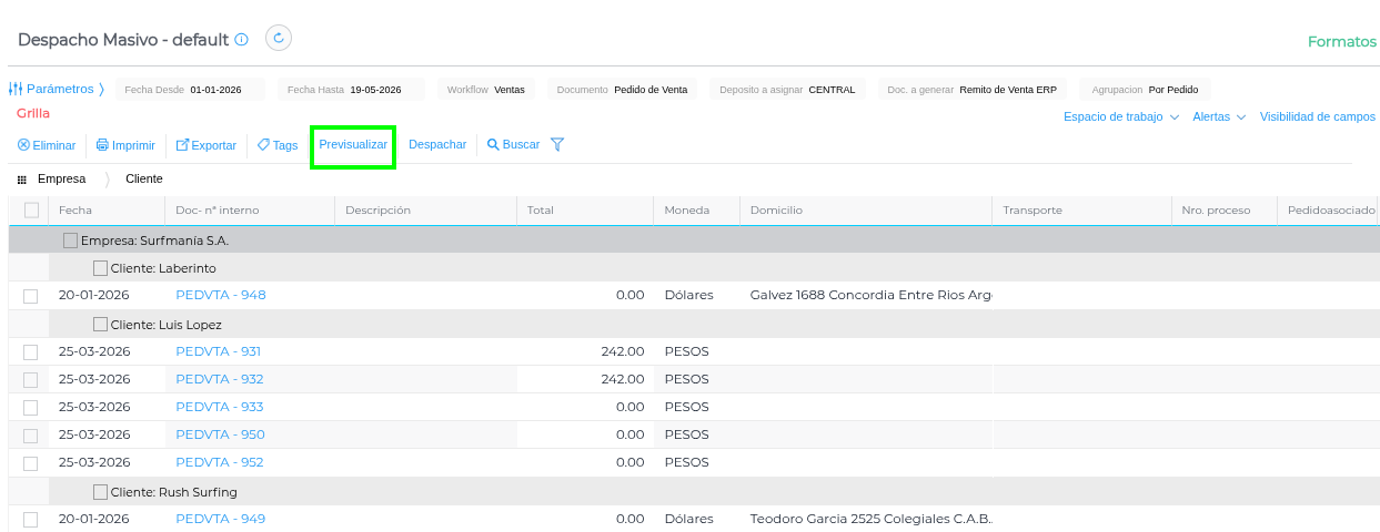

  • El sistema listará todos los pedidos de venta pendientes que cumplen con los filtros. Seleccione manualmente los pedidos que desea despachar tildando la casilla correspondiente.

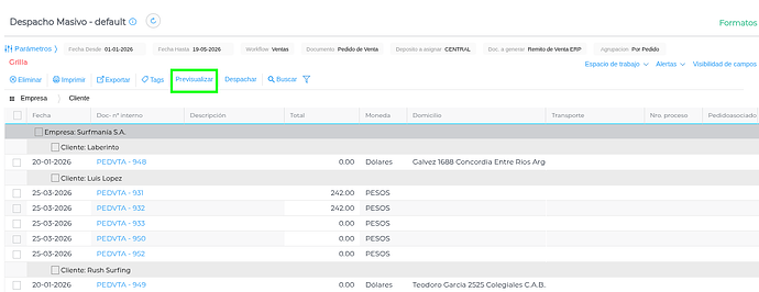

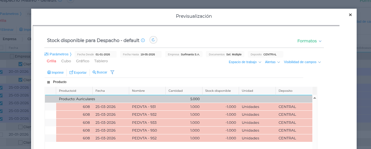

  • Uso del botón Previsualizar: Antes de confirmar, haga clic en Previsualizar para analizar la disponibilidad de stock en el depósito asignado:
    • Registro normal: Hay stock físico suficiente para procesar el despacho.
    • :red_circle: Registro en ROJO: Es una alerta visual que indica que no hay stock suficiente para cubrir las cantidades solicitadas en el pedido.

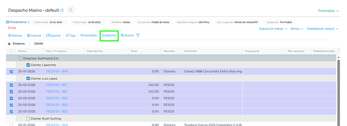

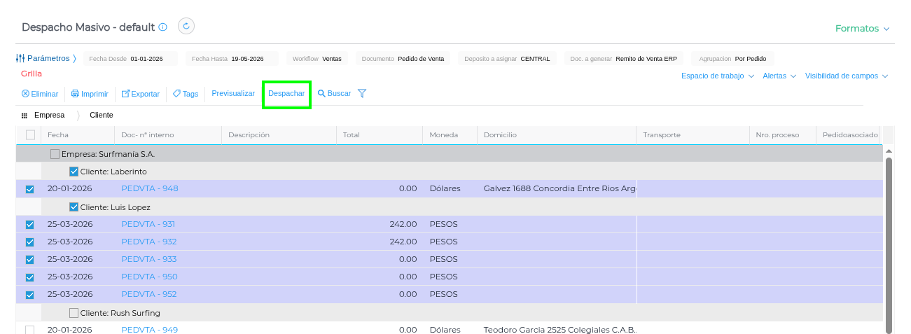

Paso 4: Ejecución del Despacho
Una vez seleccionados y validados los pedidos aptos, presione el botón Despachar. El sistema generará los remitos correspondientes de manera automática y masiva.

  • :pushpin: Control de Disponibilidad Estricta: En caso de que intente despachar de forma masiva un pedido cuya partida asignada ya no cuente con stock físico disponible en el depósito, el sistema interrumpirá el proceso y arrojará un mensaje que no hay stock disponible.
