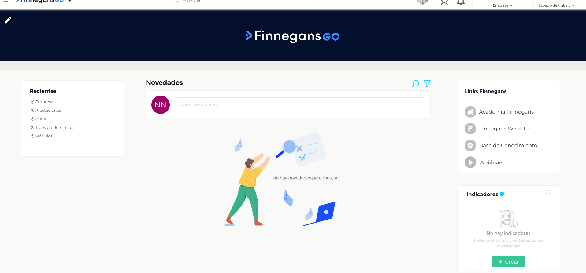

1. Habilitación de Permisos de Acceso: Para que los usuarios puedan visualizar y operar el menú de procesos, es imperativo habilitar la prestación correspondiente. El administrador debe dirigirse a la vista de “Prestaciones”, buscar la aplicación “APP BUILDER” y seleccionar el registro “BMODELER-PROCESOS”. Posteriormente, se debe acceder a la ventana de “Definición de Permisos” y marcar la casilla de la columna “Accede” para el rol o equipo de trabajo deseado, como por ejemplo “Administración de Cajas” o “Administración y Finanzas”.
ATENCIÓN: Tras guardar la asignación de permisos, es estrictamente obligatorio que el usuario cierre su sesión activa y vuelva a ingresar al sistema (Log out / Log in). De omitir este paso, el módulo “BModeler - Procesos” no se reflejará en el panel lateral de navegación izquierdo.

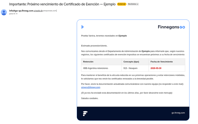

5. Despacho del Correo Electrónico
Finalmente, el sistema ensambla el correo utilizando una plantilla HTML predefinida. El asunto incluirá el nombre de la empresa emisora para facilitar la identificación por parte del proveedor. En el cuerpo del correo, se insertará una tabla detallando el Nombre de la Retención, el Concepto y la Fecha de Vencimiento.
Adicionalmente, el sistema incluirá en el texto los correos de los usuarios internos (ej. analistas de impuestos) mapeados en el mismo Grupo de Difusión, solicitando al proveedor que envíe la nueva documentación comunicándose a dichas casillas internas.
