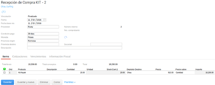

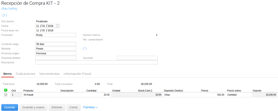

Se realiza, por ejemplo, una recepción de compra.
Se recepcionan 10 unidades del Kit Kayak.

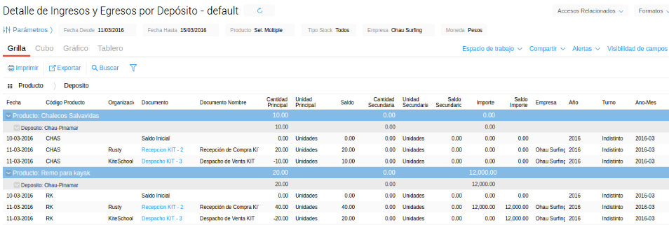

Se observa ahora, un informe de stock.
En los parámetros se seleccionan los tres productos; los dos que integran el kit y el que le da nombre al mismo.
Como se puede observar, solo se ve el ingreso y egreso de los productos que componen el kit.
Lo mismo sucede con la valorización de stock. Para realizarla, cada producto componente del kit, deberá tener configurados los conceptos de valorización.
Si en la misma Recepción de compra se agrega un producto que no es Kit, al momento de registrar el ingreso, el sistema ingresa tanto los productos componentes del Kit, como el producto que no está configurado como Kit.
