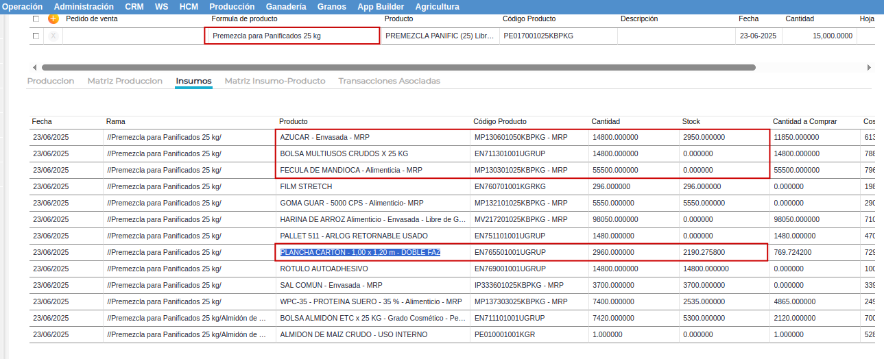

Veremos cómo calcular el Stock de los insumos, tomando como ejemplo el producto Premezcla para Panificados 25 kg.
  1. Explotar el programa con la fecha informada 06/06.

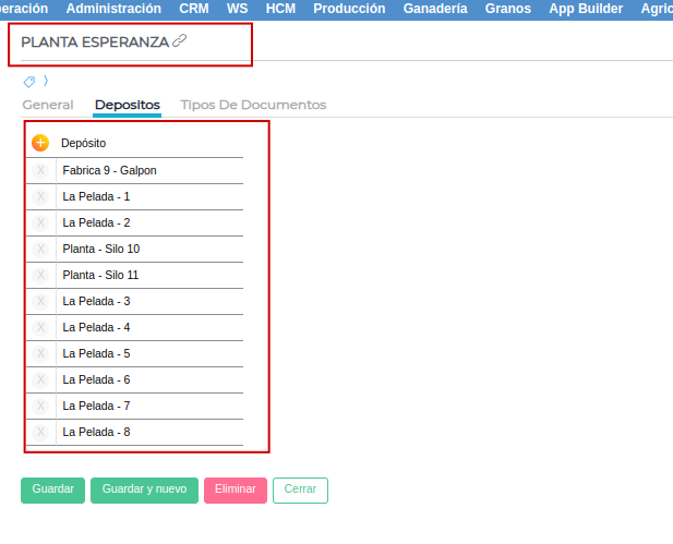

La columna de stock se va a calcular en base a la disponibilidad de los depósitos configurados en el centro productivo. No es la cantidad disponible, si no lo que pueda consumir (sin excedentes) por lo que no debe superar a la columna cantidad).
  1. Revisar el stock disponible para los consumos de los siguientes productos:
  • PLANCHA CARTON:
    Stock 2190.28
    Resultado OK en cuanto al consumo de Stock del punto 1

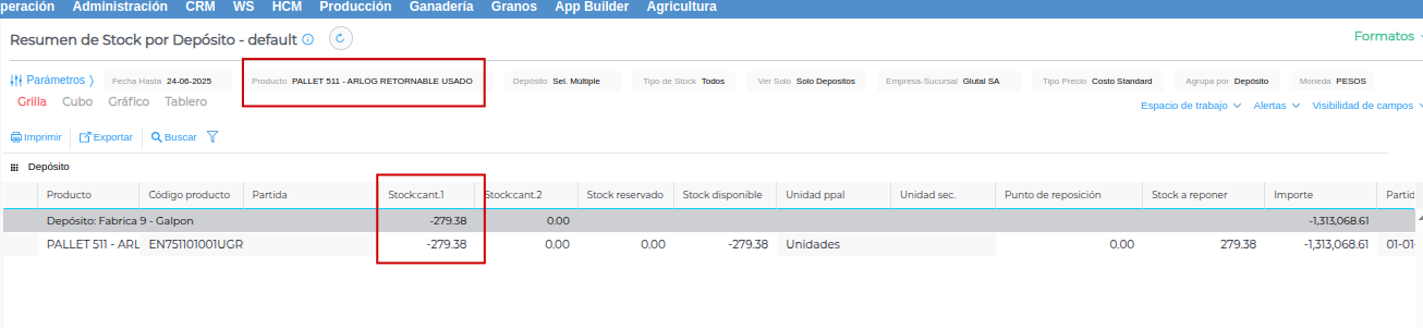

  • PALLET 511
    STOCK Negativo
    Resultado OK = la solapa de stock no puede consumir dejándola en cero

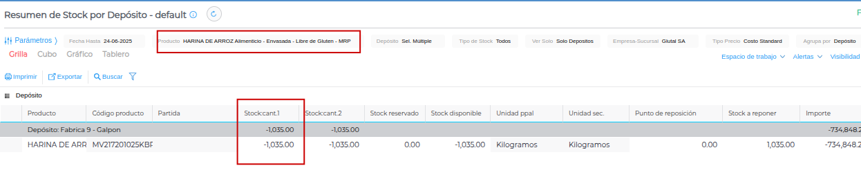

  • HARINA DE ARROZ
    STOCK Negativo
  • AZÚCAR Envasada MRP
    STOCK 2950
    Resultado OK Resultado OK en cuanto al consumo de Stock del punto 1

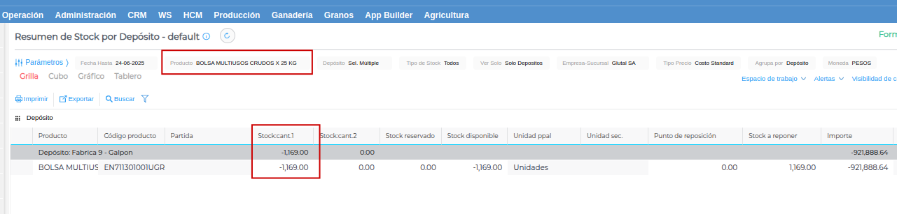

    BOLSA MULTIUSOS
    • STOCK Negativo
