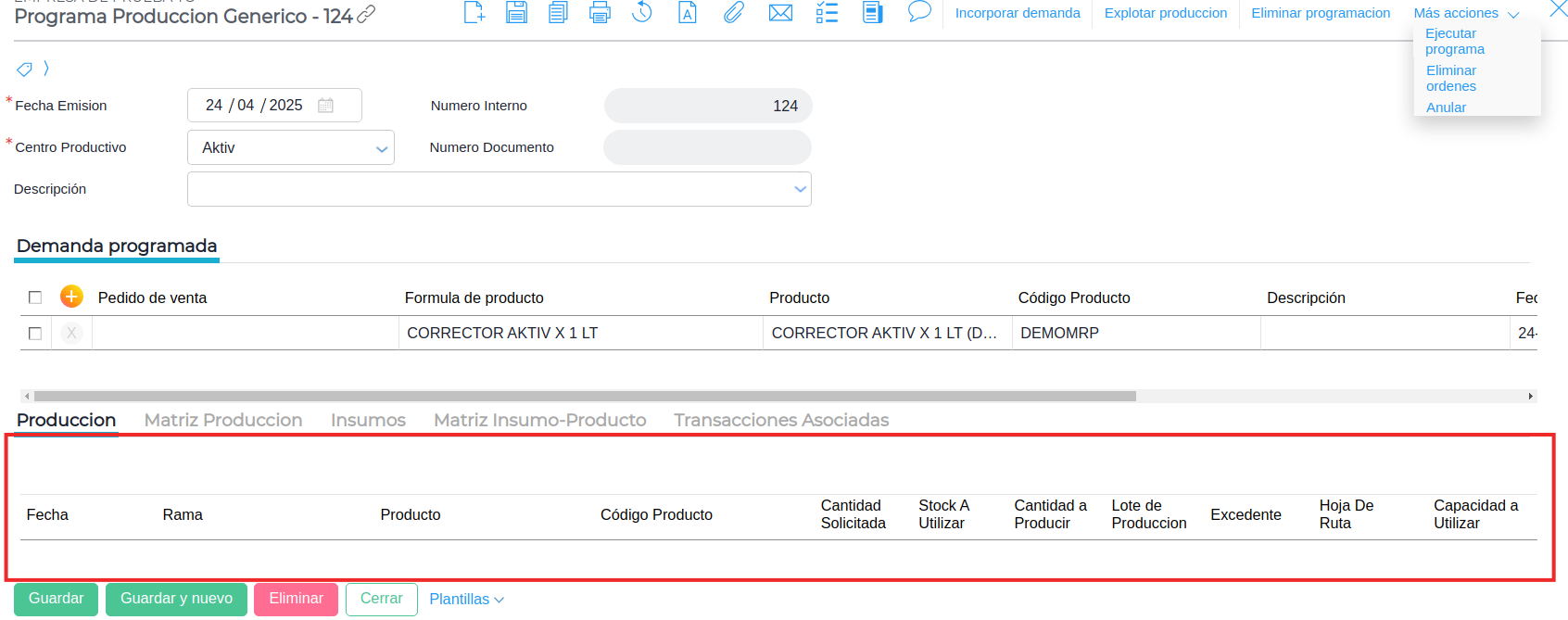

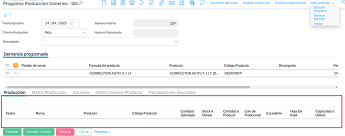

Consulta: ¿Por qué al hacer clic en el botón “Ejecutar programa” del Programa MRP no genera la Hoja de Ruta?
Esto sucede porque no se ha explotado producción previamente dentro del programa.

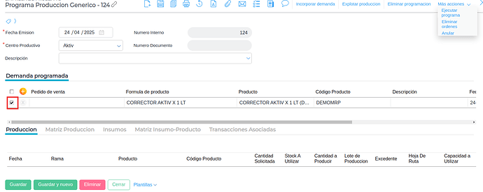

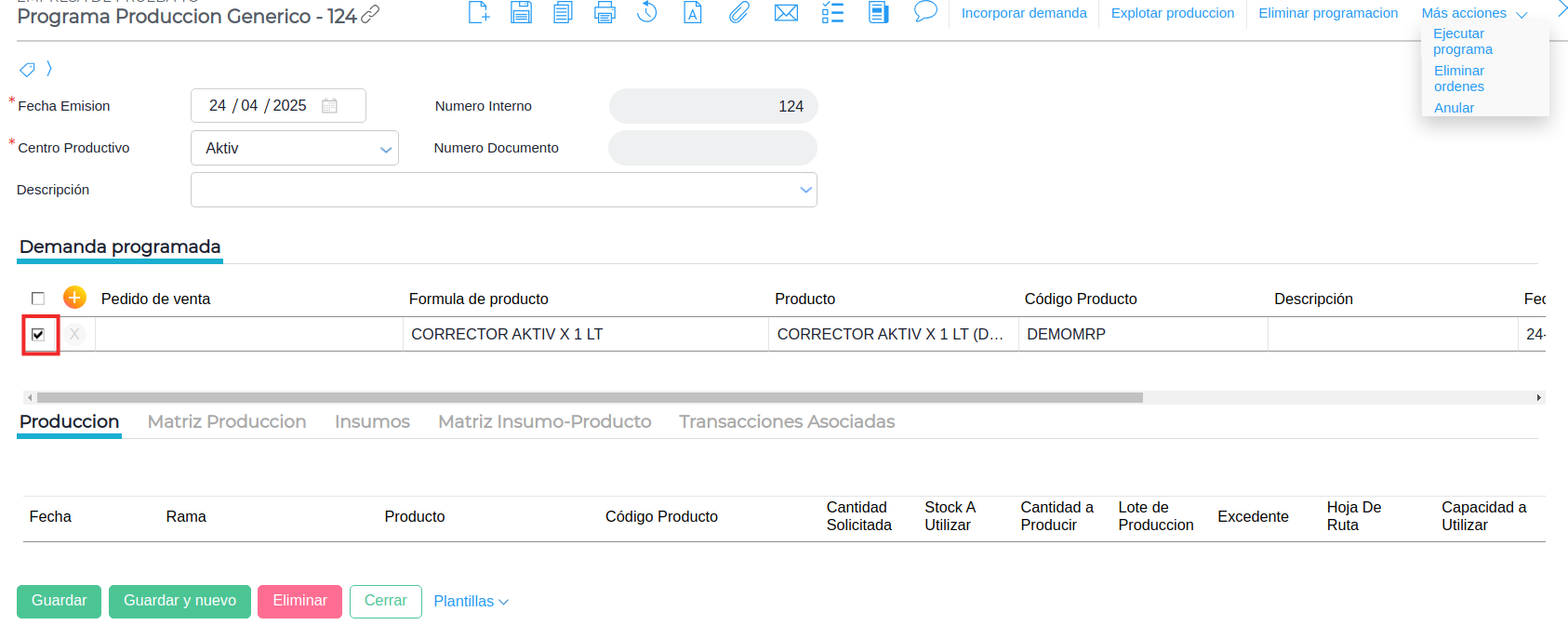

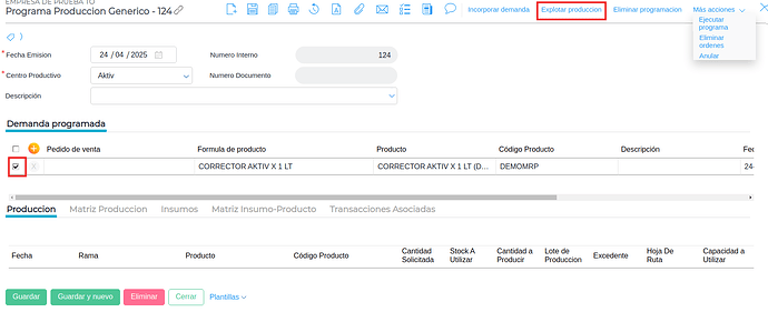

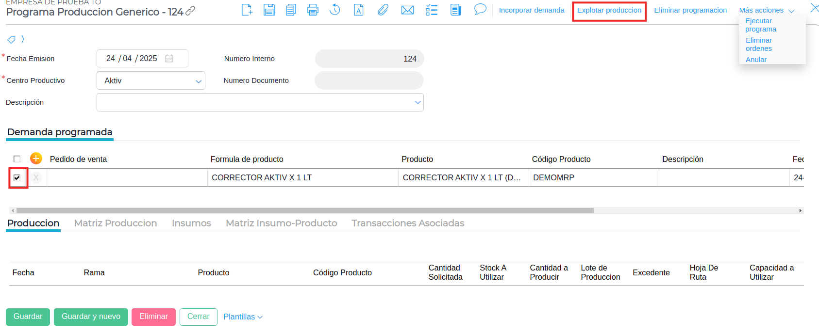

- Seleccionar la demanda en base a la cual se desea explotar producción, es decir, realizar un análisis de stock de la misma.

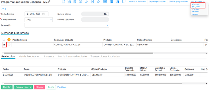

- Hacer clic en el botón “Explotar producción”.

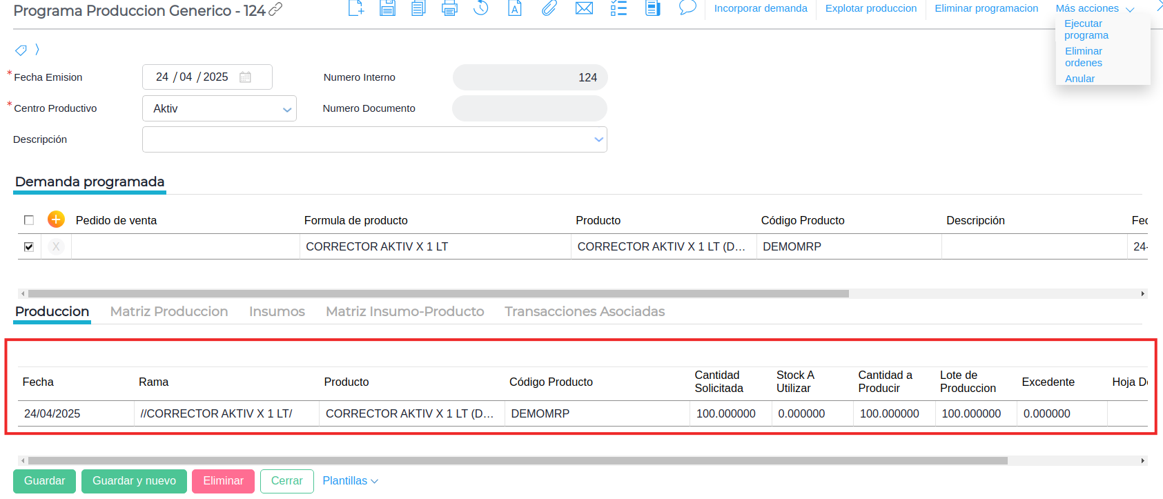

- Observamos que las solapas “Producción” e “Insumos” se completarán con la información pertinente.

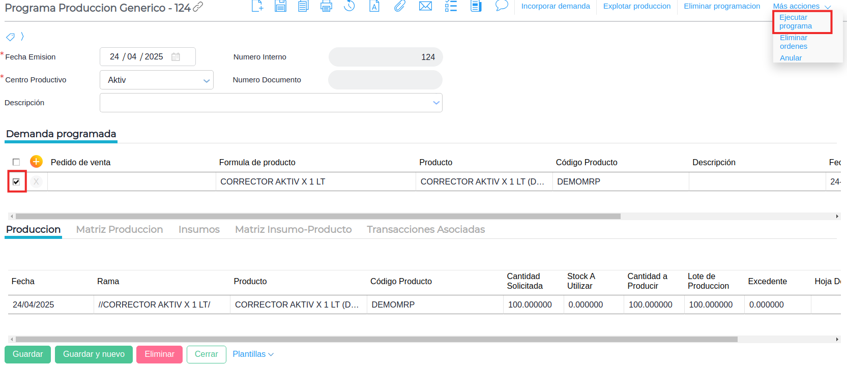

- Con la demanda seleccionada, desplegar el botón “Mas acciones” y seleccionar “Ejecutar programa”.

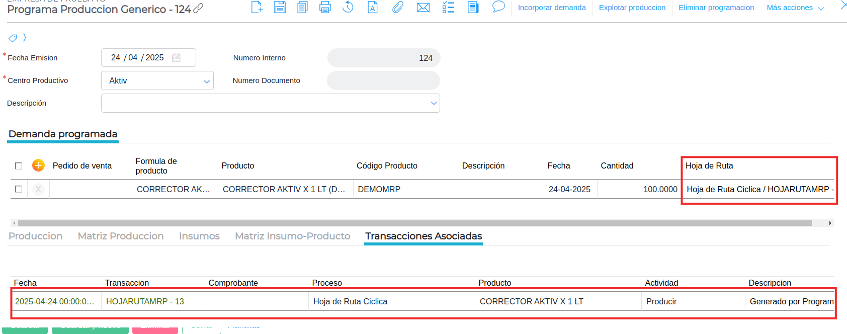

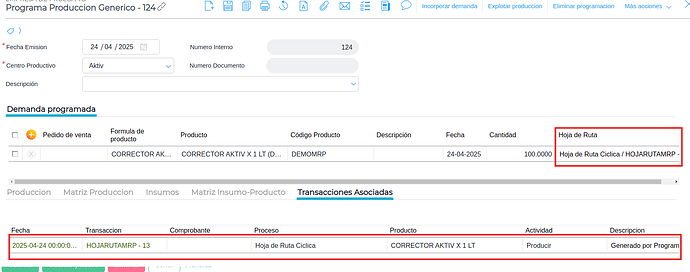

La Hoja de Ruta fue generada correctamente:
