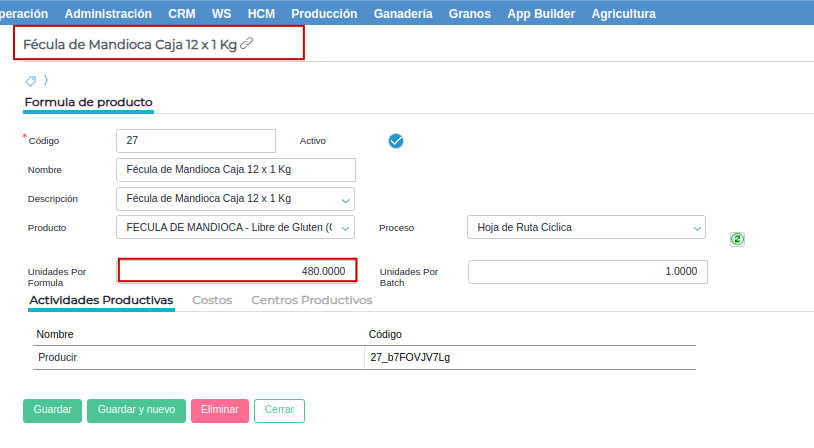

La fórmula de producción del producto maneja una cantidad de 480 unidades.

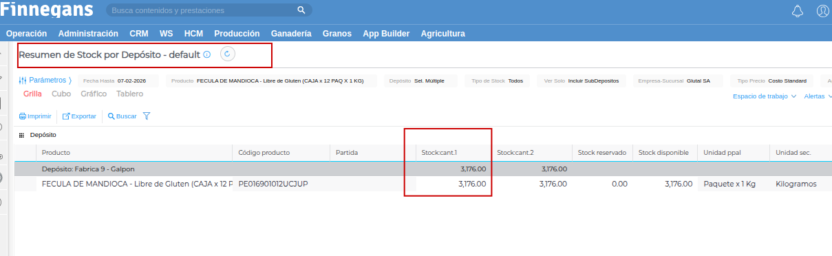

El stock disponible para el producto es de 3176, a la hora filtrar el resumen de stock con los depósitos configurados en el centro productivo.

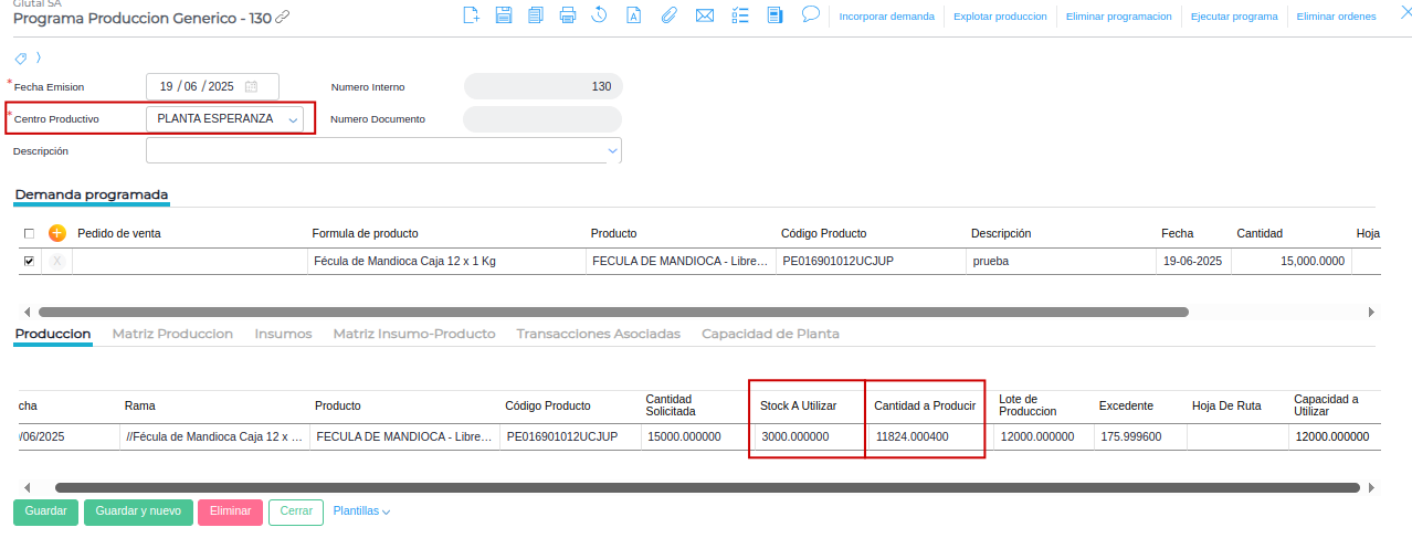

Como ejemplo para entender el cálculo, generamos nuevo programa para 15000 unidades del producto de ejemplo:
Al explotar el programa, la cantidad a producir va a ser el faltante en cuanto al stock disponible. Teniendo en cuenta que la cantidad disponible de stock es 3176:
Cantidad a Producir = 15000 - 3176 = 11824
En cuanto al Lote de producción, el programa debe respetar las unidades definidas en la fórmula (480). Esto quiere decir que para solventar la cantidad a producir necesita de un mínimo de 25 unidades:
Lote de producción: 25 x 480 = 12000
Por lo que tenemos el excedente de 176.
Y el Stock a utilizar se calcula por lo que le falta al Lote de producción, para llegar a la cantidad solicitada de 15000
Stock a utilizar: 15000 - 12000 = 3000

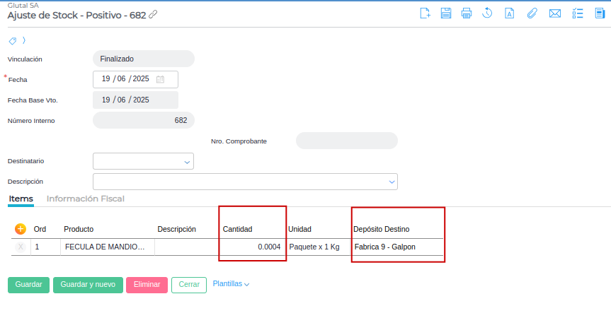

Se puede apreciar la diferencia de 0.0004 entre la cantidad a producir del programa y el resumen de Stock. Esto sucede porque el resumen de stock no maneja 4 decimales.
Si requiere solucionarlo, se puede hacer un ajuste de stock, por ejemplo, para el depósito Fábrica 9 - Galpón:
