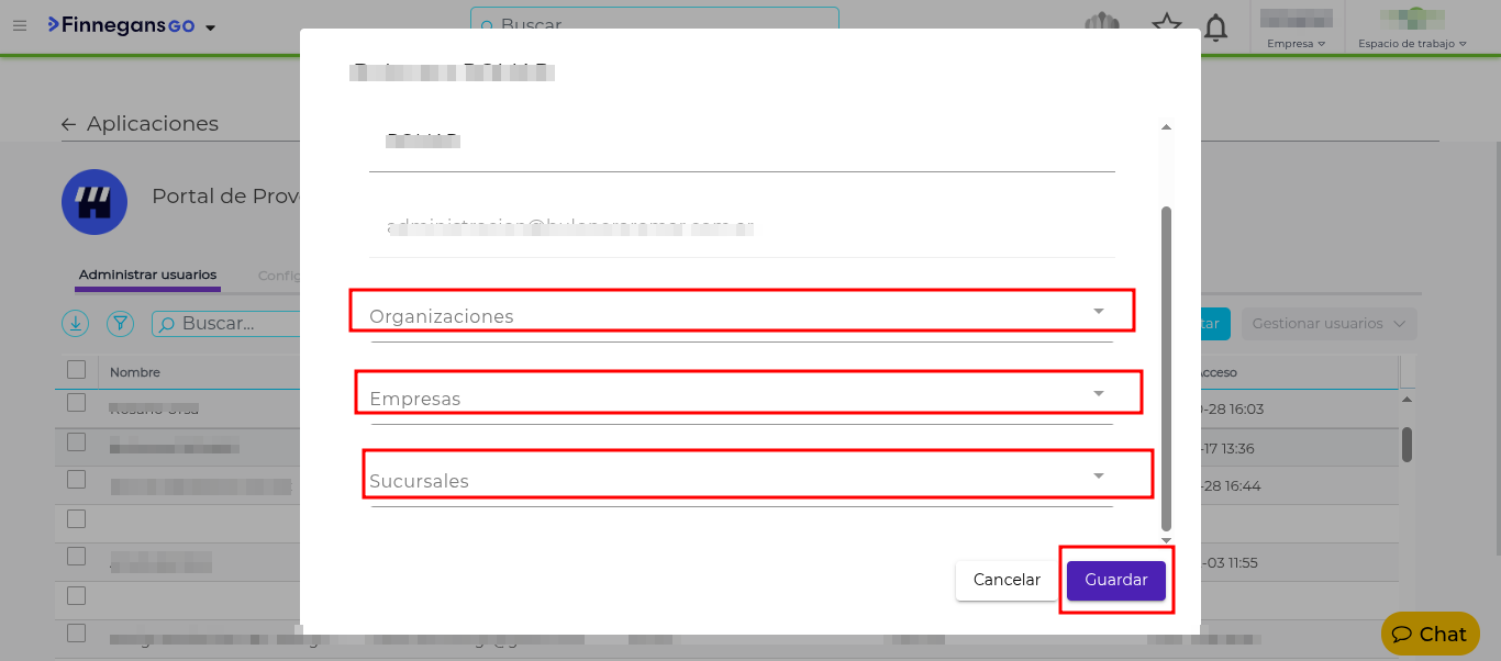

La causa raíz es que al usuario proveedor le falta la asignación de Organización/Empresa/Sucursal dentro de la configuración de administración del Portal. A pesar de estar marcado como Activo, la falta de esta información esencial impide la correcta inicialización de la sesión y el acceso a los datos.

  1. Acceder a la Administración de Usuarios del Portal:
  • Ir a la sección de Administrar dentro del Portal de Proveedores
  1. Localizar al Usuario Proveedor:
  • Buscar y seleccionar el usuario que presenta el inconveniente.
  1. Verificar Asignación de Permisos:
  • Revisar la configuración detallada del usuario.
  • Confirmar que los campos de asignación para Organización, Empresa, o Sucursal se encuentran vacíos o sin seleccionar.
  1. Completar la Información Faltante:
  • Asignar la información correspondiente (Organización/Empresa/Sucursal) al usuario proveedor.
  1. Guardar los Cambios:
  • Hacer clic en Guardar o Aplicar para confirmar la modificación.
  1. Validar el Acceso:
  • Solicitar al proveedor que vuelva a intentar ingresar al portal. El acceso debería quedar habilitado correctamente.
