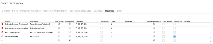

:white_check_mark:¿Cómo configurar los reportes asociados?
Como usuario interno, primero deberás configurar en ERP los reportes asociados al tipo de documento “Orden de compra”, según consideres. Esos reportes asociados, serán los que visualizarán los Proveedores al ingresar a la aplicación.
Para configurar ésto, deberás ingresar a la solapa de “Reportes” del tipo de documento: Tipo Documento “Orden de compra > Reportes > Orden de compra” activar el check “Disp en api”. Ésto va a permitir recuperar los reportes asociados a la transacción.
