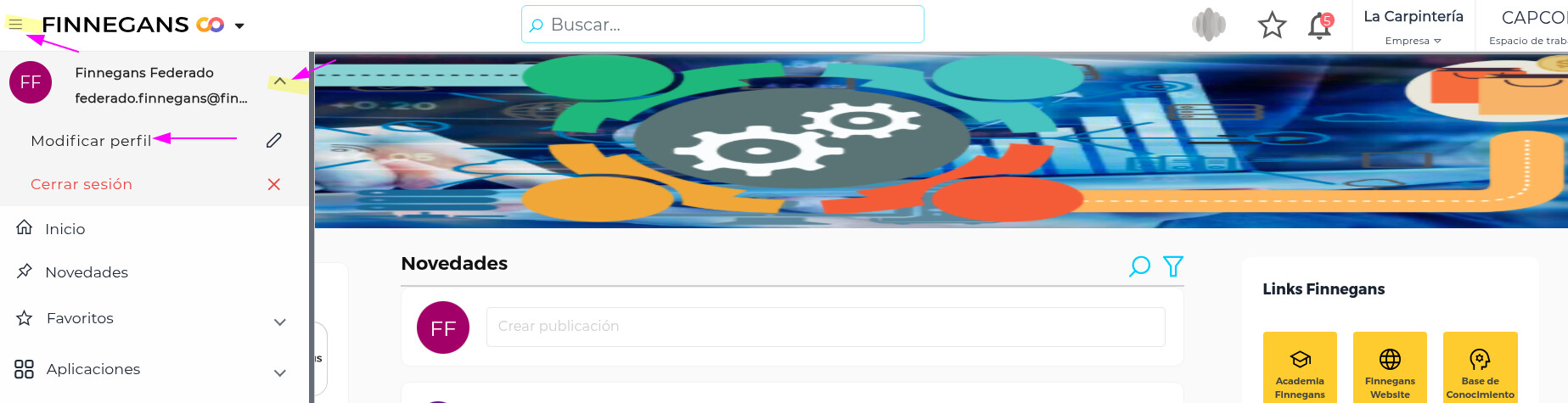

1. * Haz clic en las tres rayitas ubicadas en la parte superior izquierda de la pantalla y selecciona “Modificar perfil”.

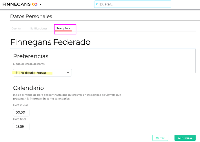

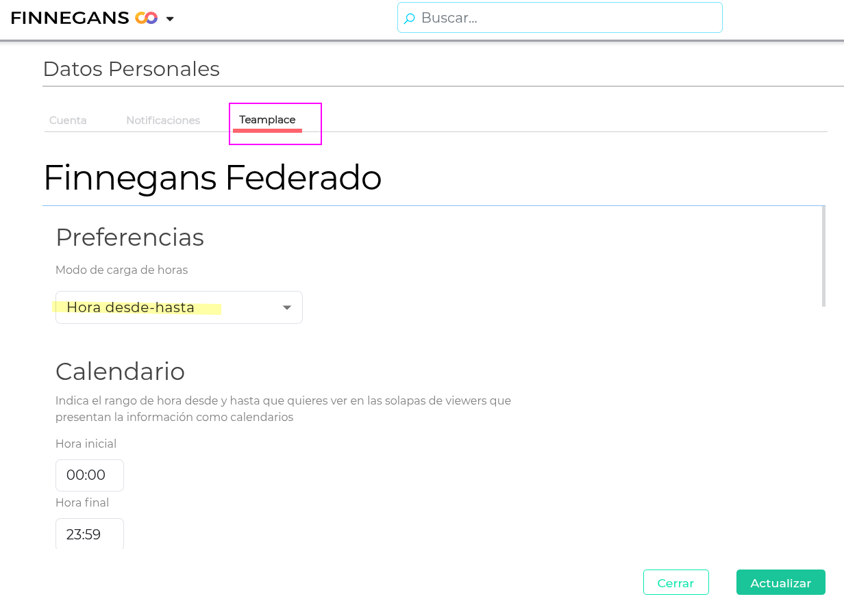

2. * Dentro de tu perfil, ve a la solapa “Teamplace”.

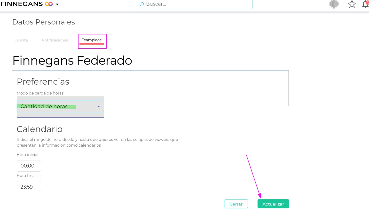

3. * En “Preferencias”, selecciona el modo de carga de horas como “Cantidad de horas”.
4. **Presiona el botón “Actualizar” para que los cambios impacten en el sistema.
