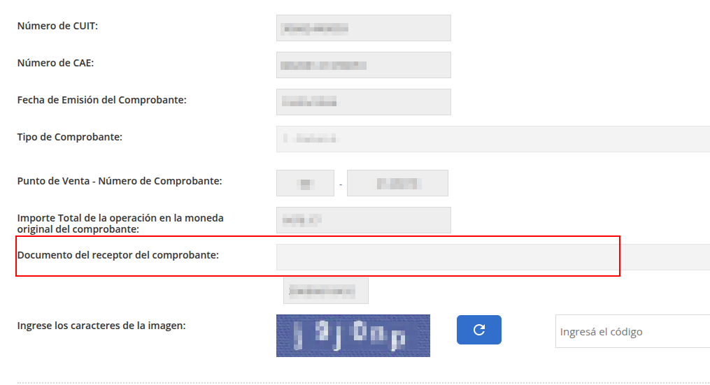

Al imprimir una factura electrónica (por ejemplo FCE MiPyME) con reporte FacturaElectronicaNuevoNUEVODISENO.jrxml y datasource F_BS_OP_0240, el PDF se genera correctamente e incluye el código QR.
Al escanearlo, el sitio de ARCA/AFIP falta el campo: Documento del receptor del comprobante

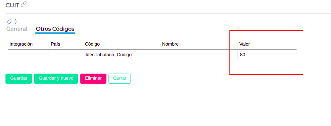

Paso 1 — Completar la configuración
En Identificación Tributaria → CUIT, cargar el código adicional:
  • IdenTributaria_Codigo = 80
(Repetir para otros tipos si aplica: DNI = 96, etc., según tablas AFIP.)
