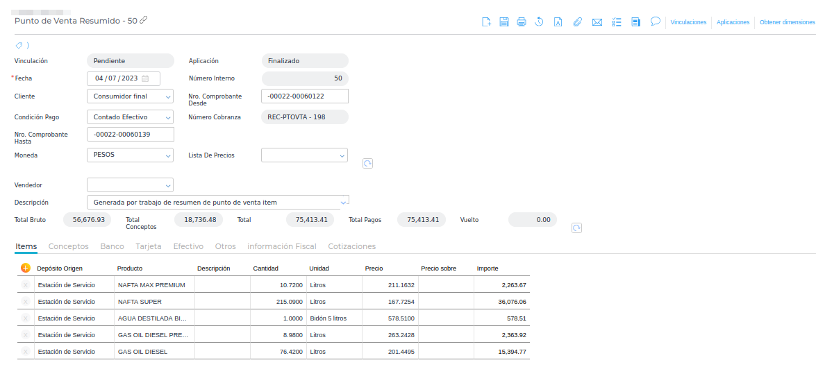

¿Qué es un Punto de Venta Resumido?
Es un documento que resume todas las operaciones que se realizaron durante el día en un Punto de Venta. Hablamos de ventas al mostrador donde se realiza la factura y el cobro al mismo tiempo. Este resumen se genera mediante el Trabajo Generación Resumen Punto de Venta, que crea un documento de Punto de Venta Resumido y un documento de Recibo de Cobranzas asociado al punto de venta generado.

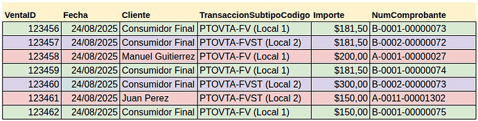

- Envío de Transacciones:

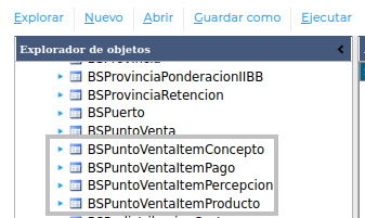

- El punto de venta envía mediante la API puntoventaItem cada una de las transacciones del día. Esta información no crea un documento de punto de venta, sino que carga las tablas desagregando la información por producto, por concepto, por percepciones y por pagos (correspondiente a las tablas
BSPuntoVentaProducto
,BSPuntoVentaConcepto
,BSPuntoVentaPercepcion
yBSPuntoVentaPago
respectivamente).

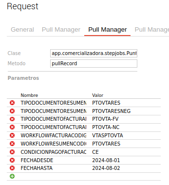

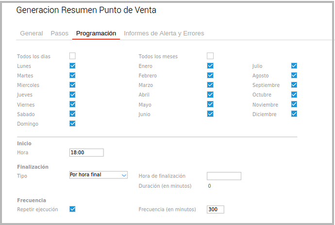

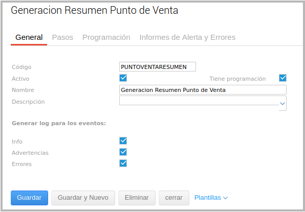

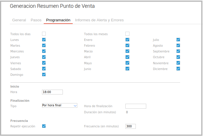

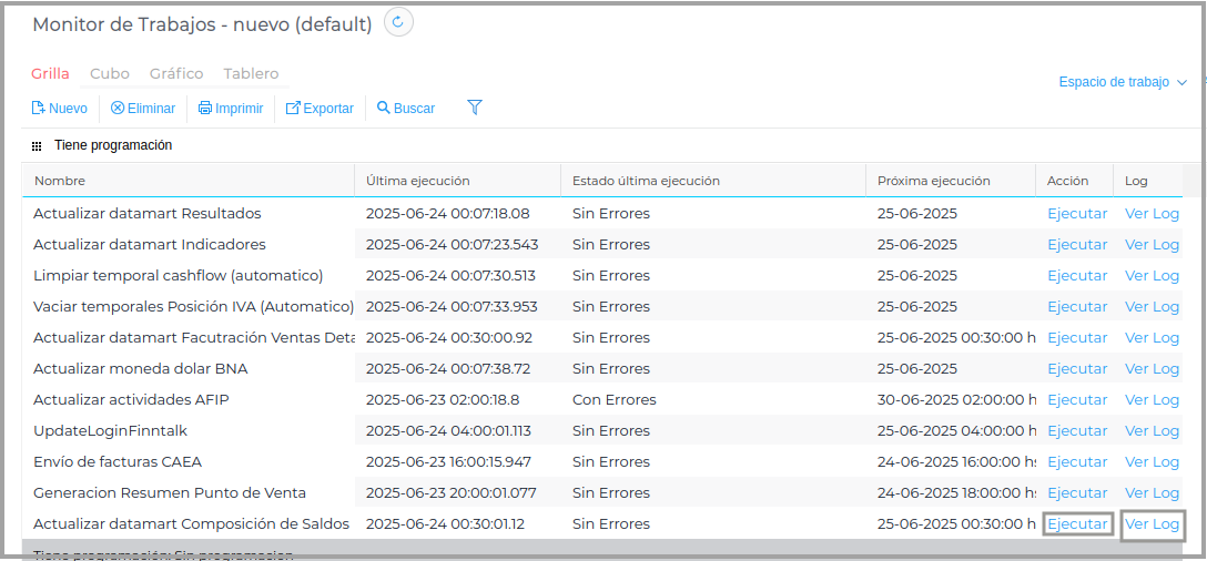

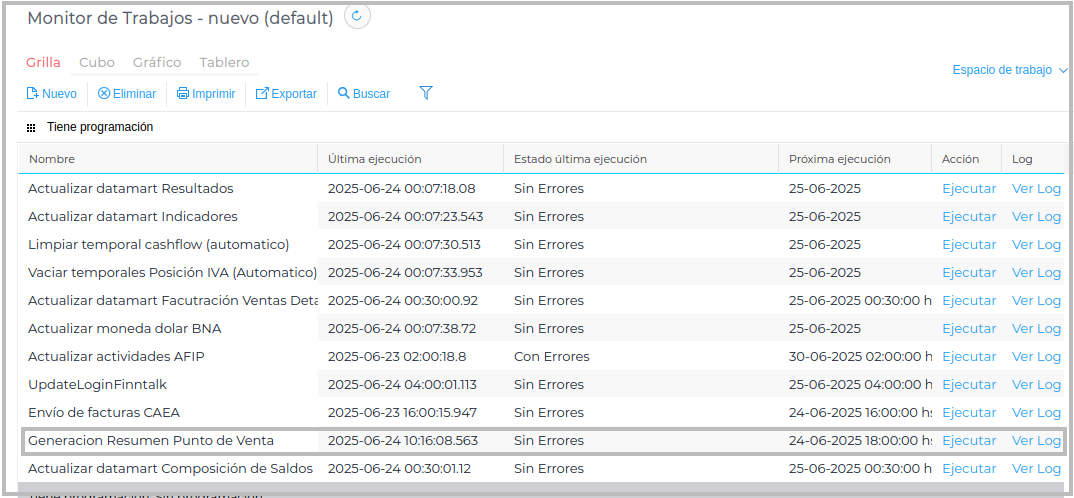

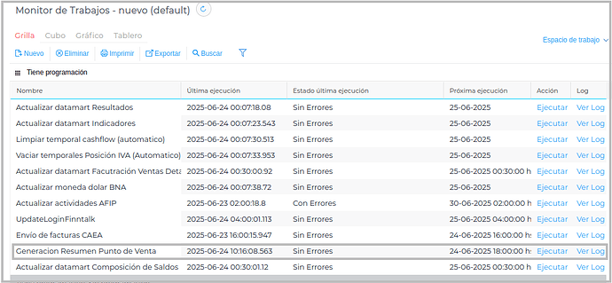

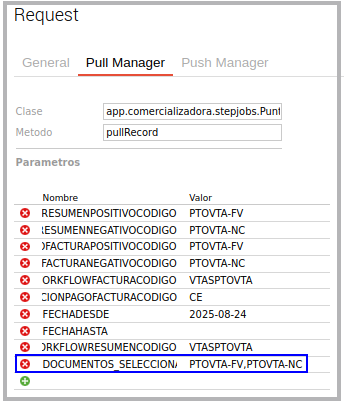

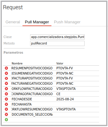

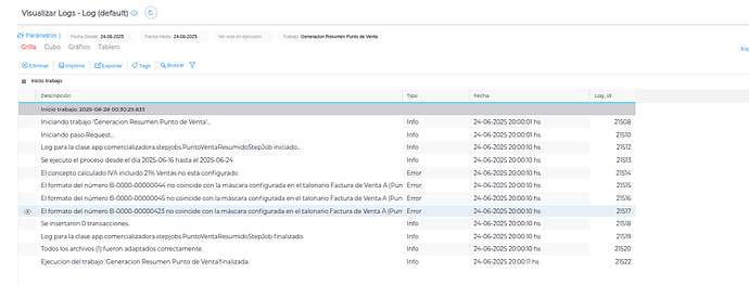

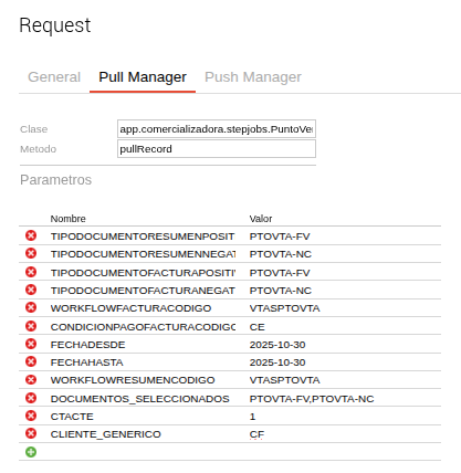

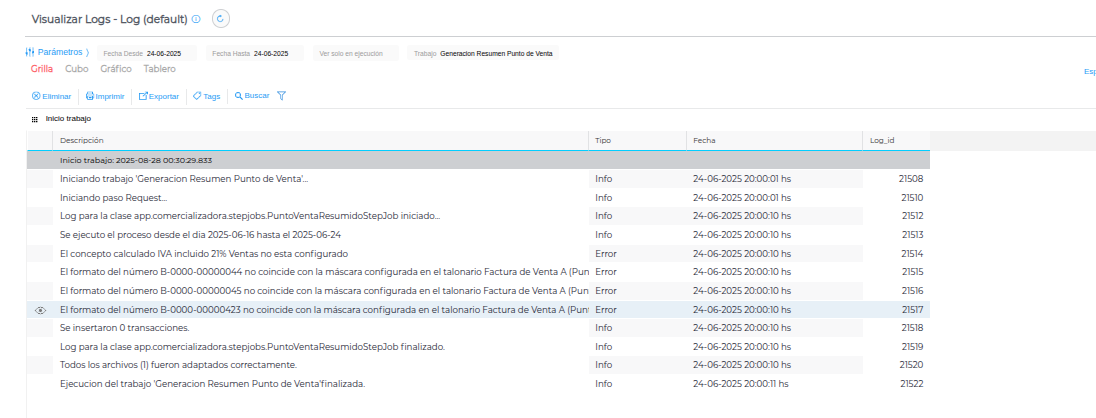

- Generación del Resumen:
- Una vez cargadas las operaciones del día en las tablas, se corre una vez al día el trabajo Generación Resumen Punto de Venta.

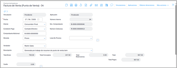

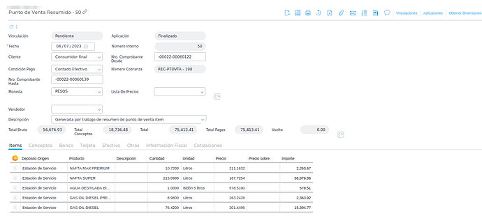

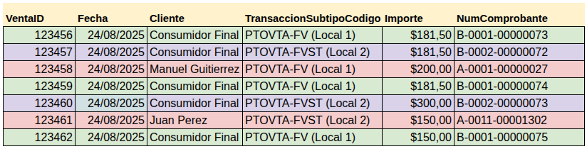

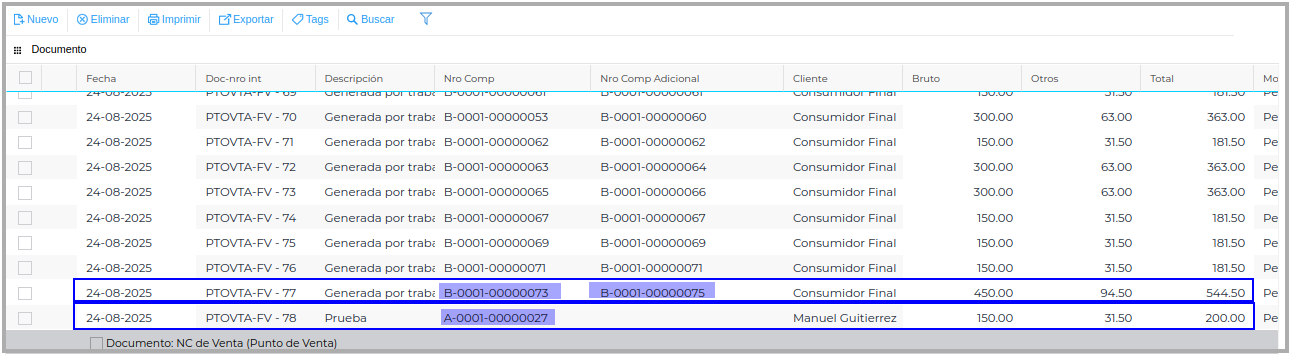

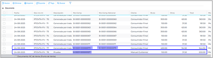

- Evaluación del Tipo de Ticket:

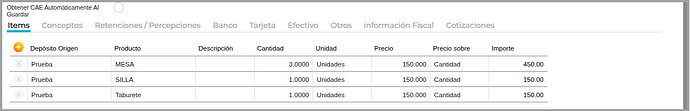

El trabajo levanta las tablas mencionadas anteriormente y evalúa el tipo de ticket, es decir, se fija en el tipo de comprobante impositivo.

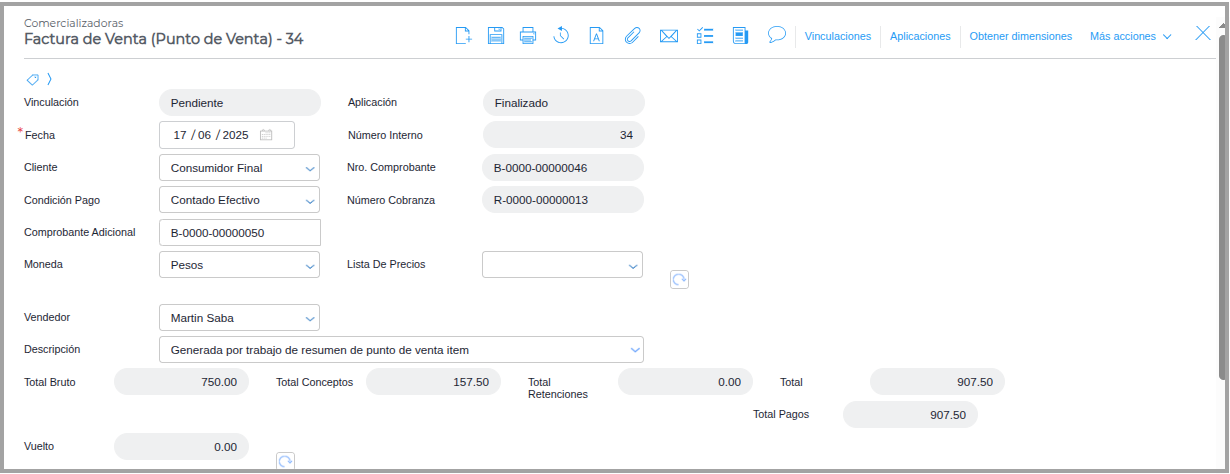

Para todos los ticket B: resume las ventas por producto y precio, y genera un único documento de punto de venta, agrupando esa información, siempre que se trate de clientes de categoría fiscal “Consumidor Final”.
Para todos los ticket A: si ingresan puntos de venta de clientes categorizados como Responsables Inscriptos, se crea un punto de venta por cada ticket (sin agrupar).

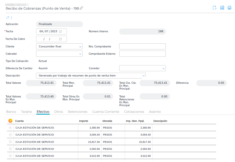

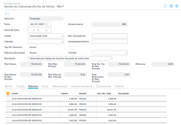

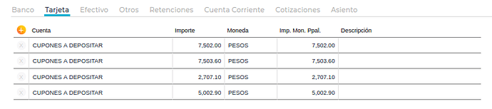

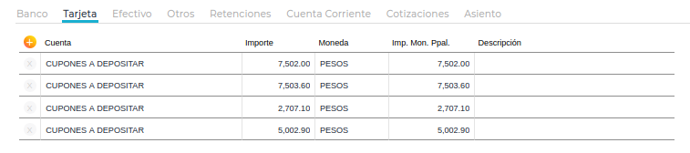

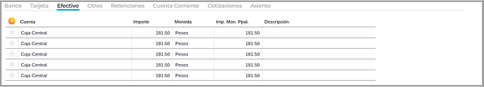

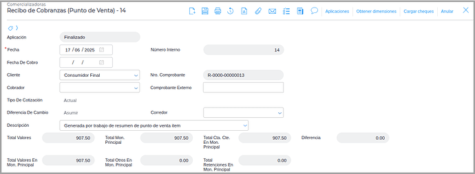

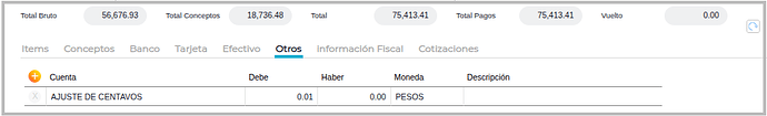

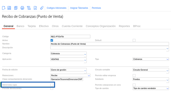

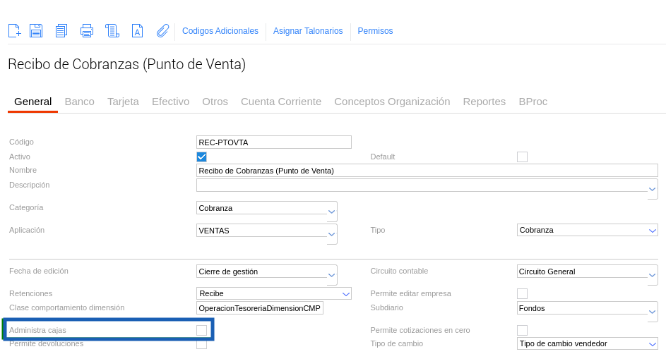

- Recibo de Cobranzas:
- Además, como se mencionó antes, se genera un documento de recibo de cobranzas asociado al punto de venta resumido, que sin resumir la información, muestra todos los cobros y con qué medios se realizaron.
