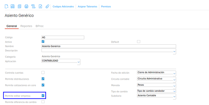

A veces una empresa puede necesitar realizar un asiento genérico para una de sus sucursales, se puede realizar esto modificando una configuración en el tipo de documento.

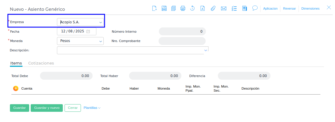

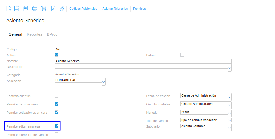

Para poder establecer con qué empresa se va a realizar el asiento genérico, se puede ingresar al maestro de tipos de documento, elegir el documento “Asiento Genérico” y tildar el check “Permite editar empresa”, esto hará que aparezca la posibilidad de elegir la empresa, y quedará el campo obligatorio para elegir la empresa cada vez que se genere un nuevo asiento genérico.
