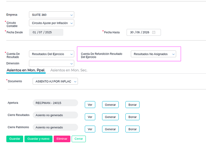

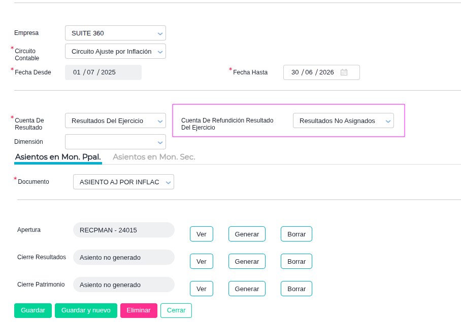

1. Configurar la Cuenta de Refundición en el Ejercicio
  1. Accede a la transcción de configuración del Ejercicio Contable.
  2. Busca el nuevo campo denominado Cuenta de refundición de resultados del ejercicio.
  3. Selecciona la cuenta patrimonial de destino dentro del listado desplegable (por ejemplo, Resultados No Asignados).
    Nota: Si dejas el campo vacío, la refundición automática permanecerá deshabilitada sin bloquear el proceso de cierre.
  4. Haz clic en Guardar para almacenar los cambios.
2. Generar el Cierre de Resultados y Refundición
  1. Dirígete a la grilla de acciones de la transacción Ejercicio Contable.
  2. Haz clic en la acción Generar sobre el comprobante de Cierre de resultados.
  3. Verifica el resultado: El sistema creará automáticamente en segundo plano el asiento de refundición invirtiendo los saldos (Debe/Haber).
  4. Consulta el comprobante generado ingresando al Libro Mayor. (El asiento de refundición no generará una fila visual adicional en la grilla del formulario).
