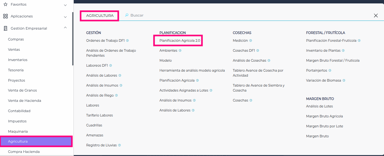

Se accede desde Menú Desplegable → Gestión Empresarial → Agricultura → Planificación Agrícola:

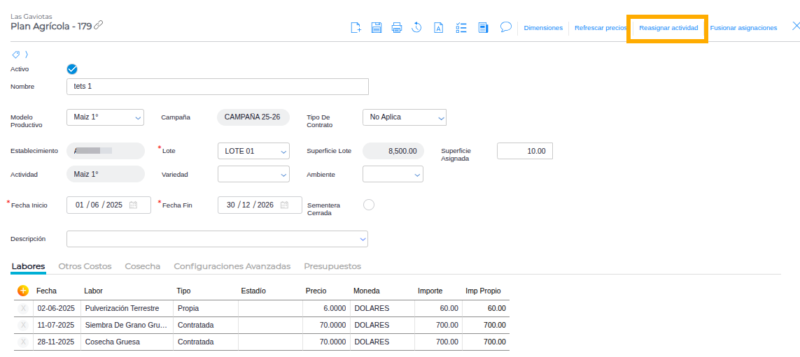

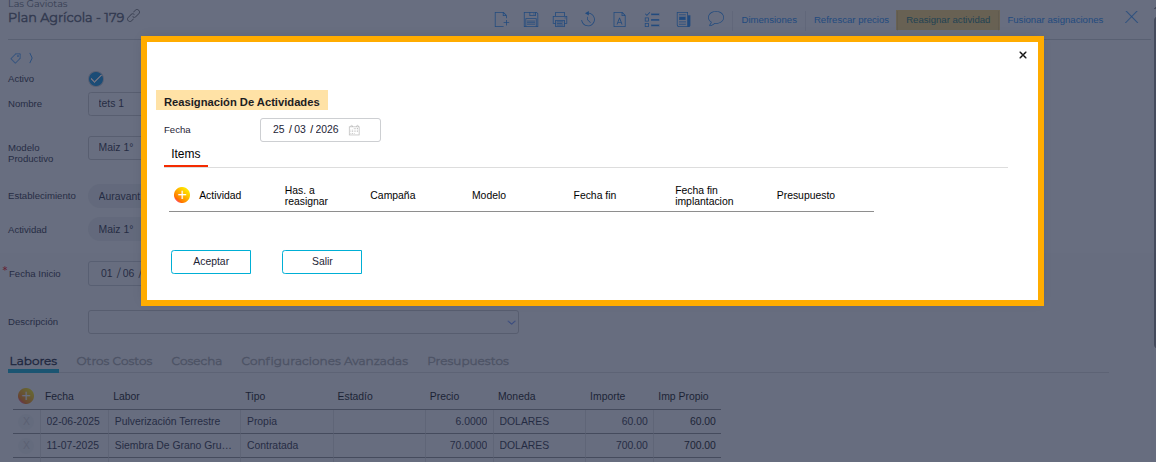

Tras realizarse la Planificación Agrícola y los laboreos atinentes, se ingresa al Plan que se quiera reasignar y se hace clic en el botón “Reasignar Actividad”:

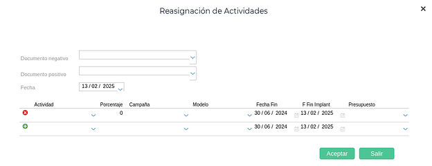

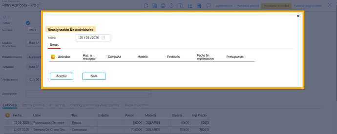

Esto abrirá el selector de Reasignación, el cual contiene a la funcionalidad:

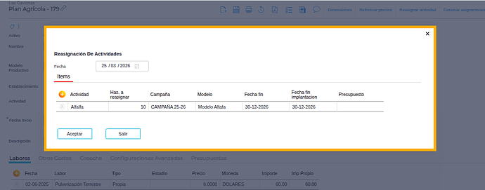

Un sencillo caso de uso podría ser el siguiente, en el cual el plan original (Maíz), se reasigna a Alfalfa. Se colocan la actividad, las hectáreas a asignar, la campaña y el modelo:
Tras aceptar, se genera el nuevo Plan agrícola con el modelo asignado.

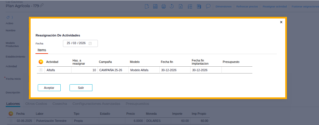

Es importante tener en cuenta que el modelo seleccionado debe tener la misma actividad a la cual se quiere reasignar, ya que por el contrario el sistema arrojará el siguiente mensaje impidiendo continuar con la operación:
