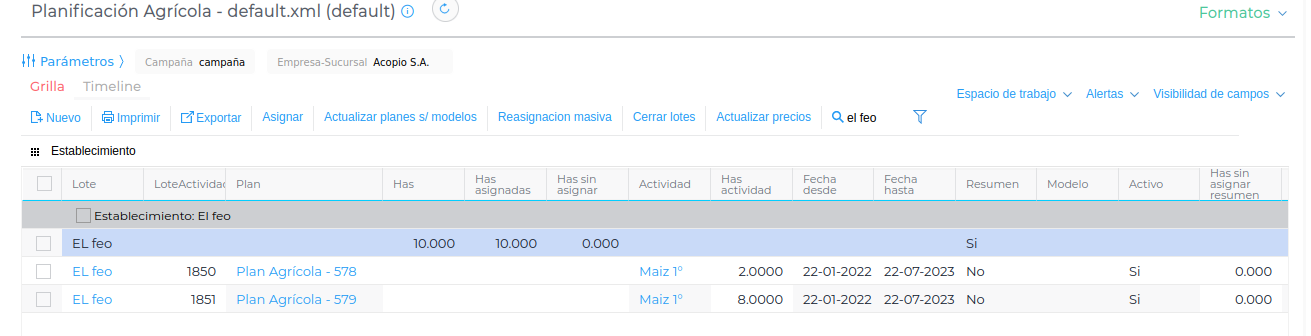

En la planificación agrícola puede suceder que se asigne un plan por una cantidad parcial de has cuando se necesitaba planificar la totalidad con un solo cultivo. En este caso mostraré un ejemplo con dos has asignadas de y 8 sin asignar.
Como resultado, se tiene un lote con un plan creado de 2 hectáreas (has), y quedan sin asignar 8 hectáreas .

Si se realizan cualquiera de estas dos alternativas , se van a crear dos ítems :
• El ítem ya creado por las 2 hectáreas.
• Otro ítem por las 8 hectáreas.
Estos ítems se convertirán en dos planes diferentes , con dos lote actividad ID de esos planes, por lo tanto, también serán diferentes.
El resultado visual sería: Un plan agrícola por 2 hectáreas y el otro plan agrícola por 8 hectáreas. La desventaja de esto es que puede “desfavorecer el control de la trazabilidad de los planes, ya que está imputado dos veces el mismo cultivo en dos planes distintos” .
