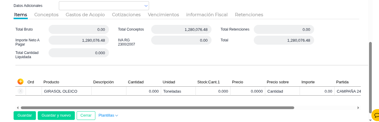

Consulta: Al querer generar una liquidación de compra de granos final, haciéndola con asistente y seleccionando correctamente la liquidación parcial, contrato y los traslados pendientes a liquidar, el asistente no trae las rebajas de calidad, trae el ítem vacío, siendo que tiene cargado el análisis de grano de forma correcta ¿qué puede estar ocurriendo?

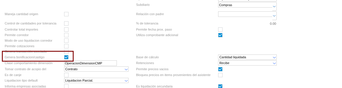

Respuesta: Lo que debemos tener en cuenta es, en el tipo de documento que estemos generando, en este caso la liquidación de compra de granos, debemos tildar el check de “Genera bonificación/castigo”
  1. Vamos a los tipos de documentos: Menú>Configuración>Diseño del espacio de trabajo>Documentos> Tipos de Documento. Ingresamos al documento que queremos generar.
  2. En la solapa General del tipo de documento, vamos hacía abajo y vamos a encontrar el check de Genera bonificación/castigo. Lo tildamos y guardamos el cambio.

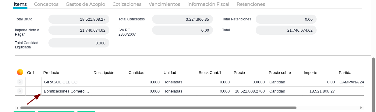

  1. Volvemos a cargar la liquidación de compra de granos final, con asistente y ahora si va a traer las rebajas correspondientes:
