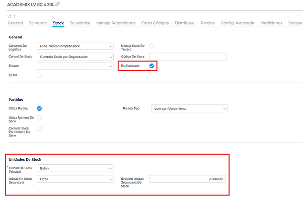

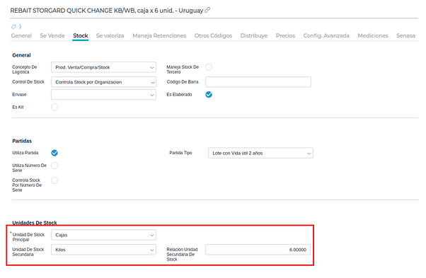

Antes de utilizar esta funcionalidad, es necesario realizar las siguientes configuraciones iniciales en el sistema:

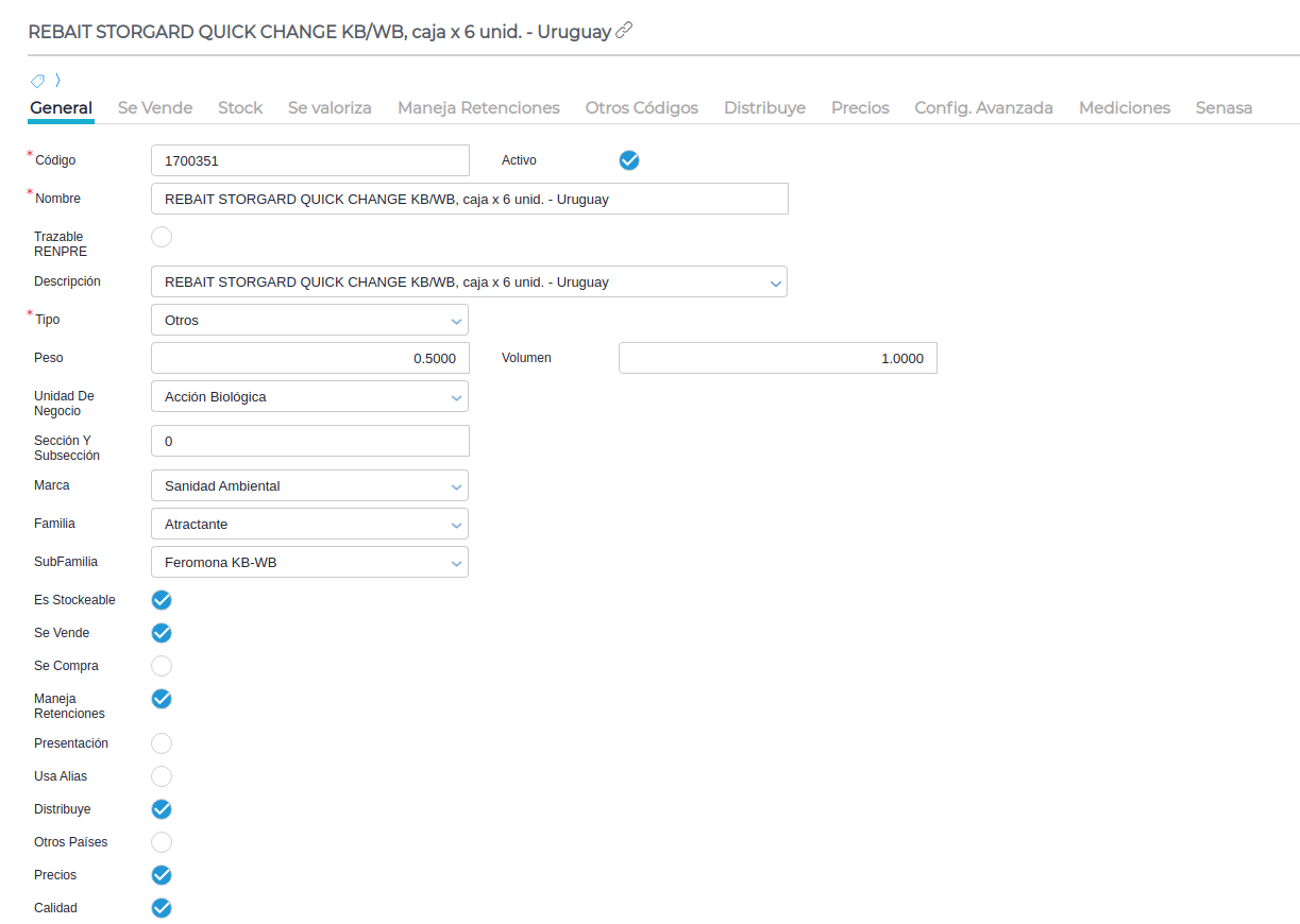

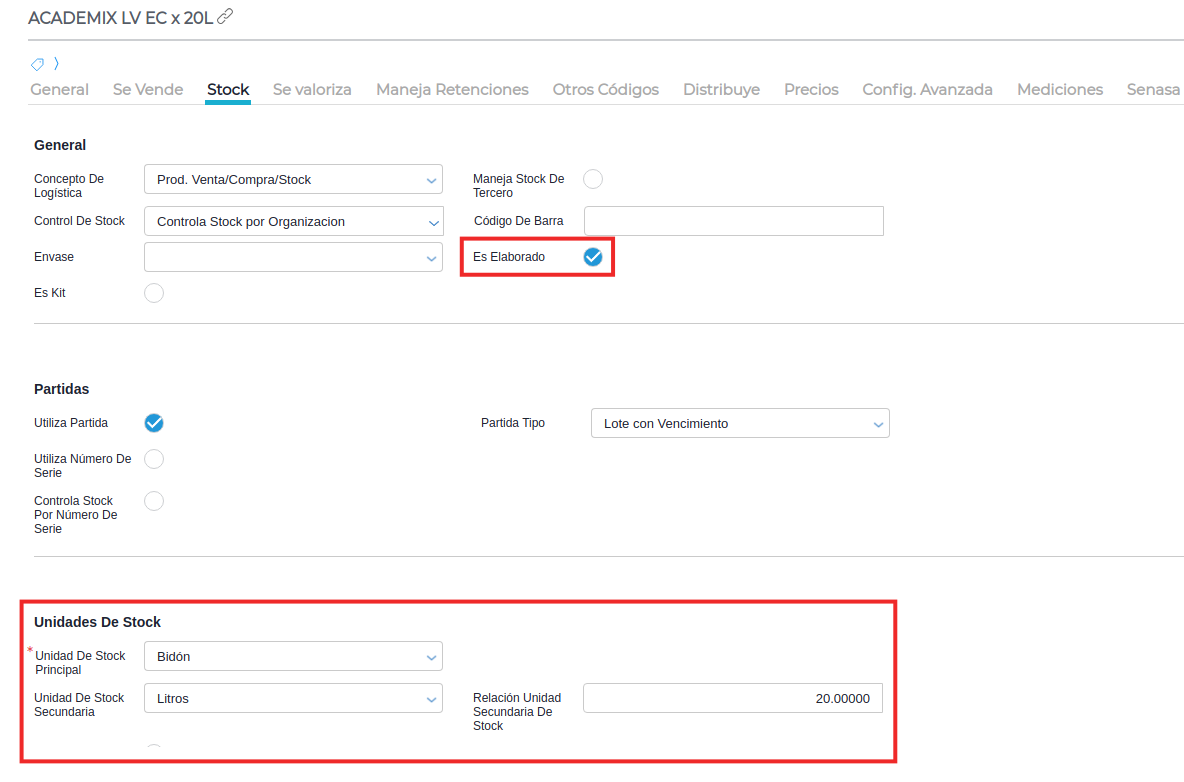

- Configurar el producto elaborado:
Debe ser stockeable.
Activar el check “Es elaborado”.

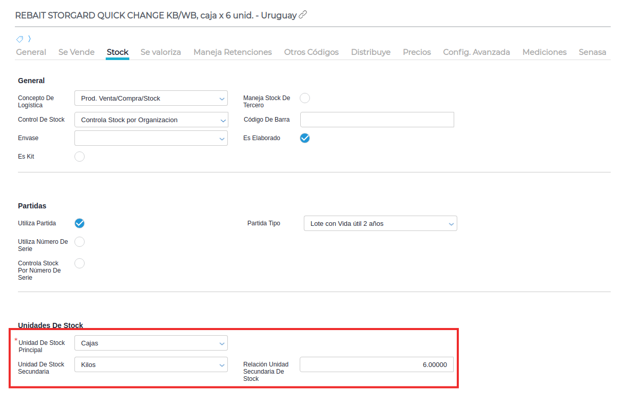

Configurar las unidades de stock: unidad principal, secundaria y la relación entre ambas.
- Configurar los insumos:
Deben ser stockeables.
Definir unidades de stock principal, secundaria y relación entre ambas.

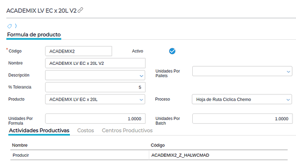

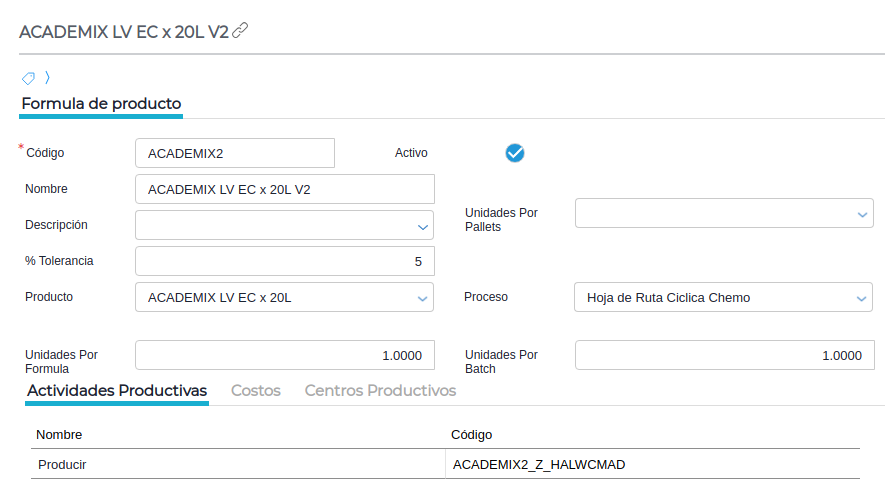

Asociar una fórmula de producción al producto elaborado.

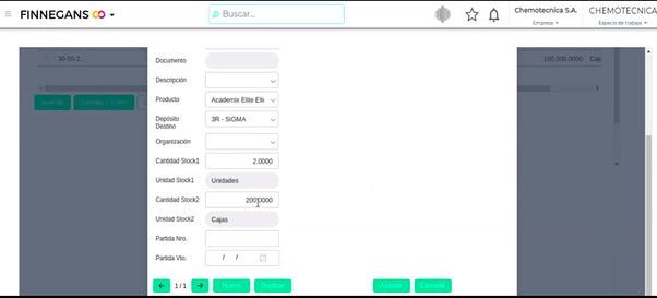

Crear una nueva Orden de Producción o editar una existente.
Ingresar a la solapa Consumos o Producción.

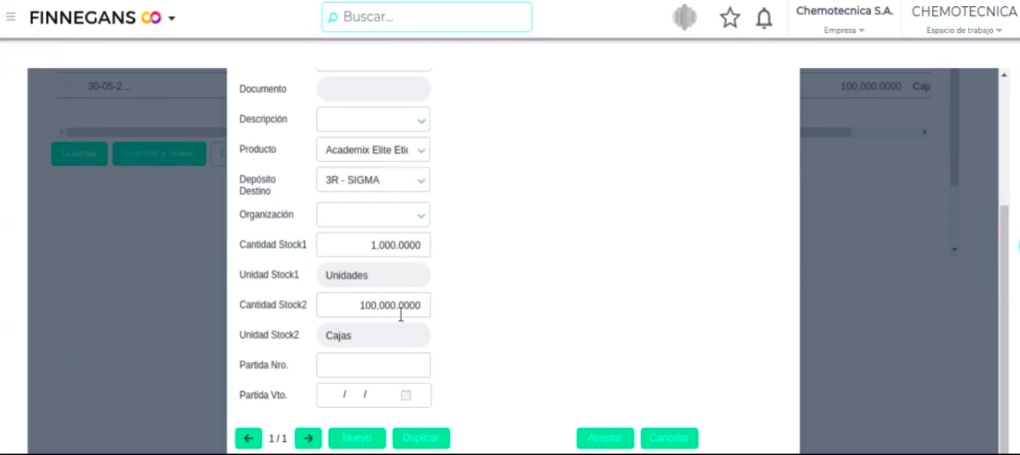

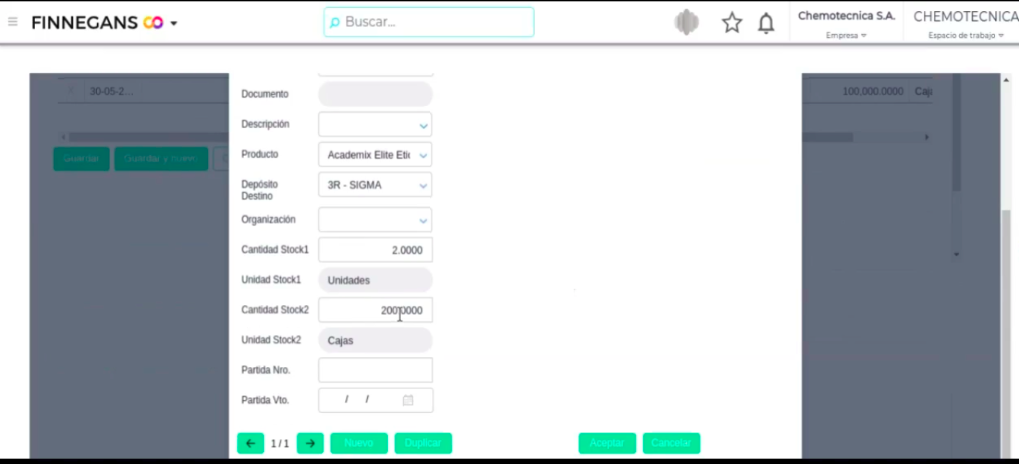

Caso: Editar item existente
Seleccionar un item existente y editar el valor de "Cantidad Stock1.
El campo “Cantidad Stock2” se actualiza automáticamente en base a la relación del producto.
