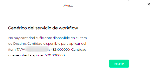

Recepción de Compra - Mensaje: "No hay cantidad suficiente disponible en el item de destino. Cantidad disponible para aplicar del item (producto): XX. Cantidad que se intenta aplicar: XX"
Al intentar guardar una recepción de compra, sale este mensaje:

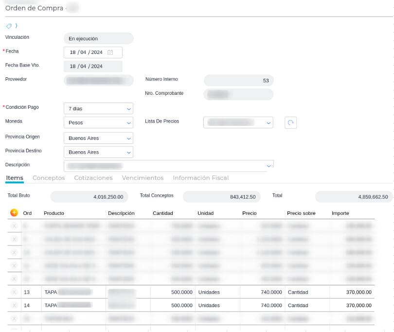

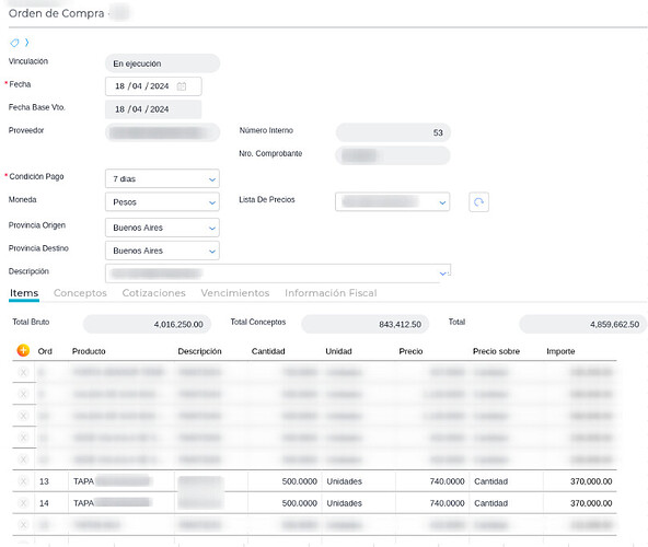

Aclaración: En este caso, la orden de compra tiene dos o más ítems de un mismo producto, con ciertas cantidades cada uno.

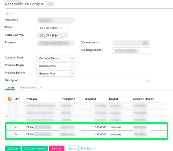

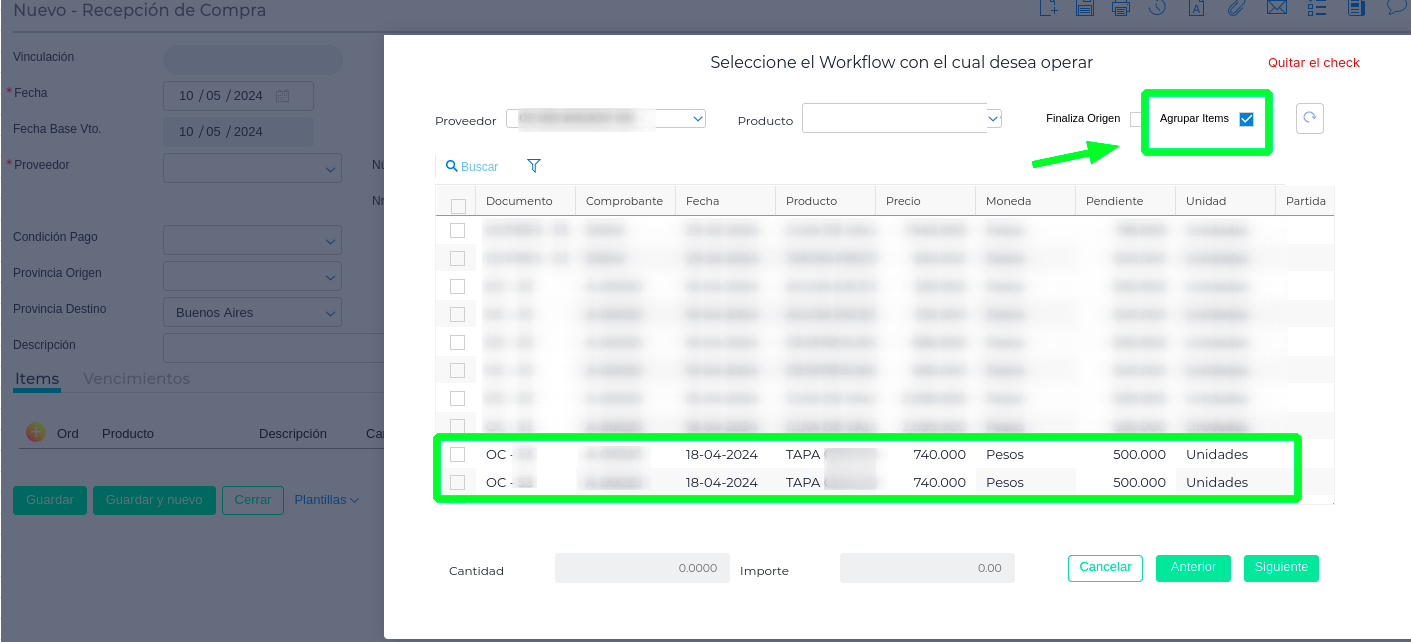

Cuando se realiza la Recepción de Compra por esos ítems del producto, se tilda en el asistente el check “Agrupar ítems” (siguiendo este instructivo) y antes de guardar, se quieren modificar las cantidades. Sin embargo, el sistema arroja el mensaje impidiendo continuar con la carga.
Agregando el check mencionado en el asistente, el sistema agrupa los dos ítems en uno solo. Si se quiere modificar la cantidad, el sistema no sabe sobre qué ítem se está modificando.
Por lo tanto, al hacer la recepción con asistente y seleccionarlos, no hay que tildar el check de “Agrupar ítems”.
  1. Hacer la Recepción de Compra con asistente. Buscar el proveedor y seleccionar los items del producto.
  2. Antes de continuar, destildar el check de “Agrupar ítems”.

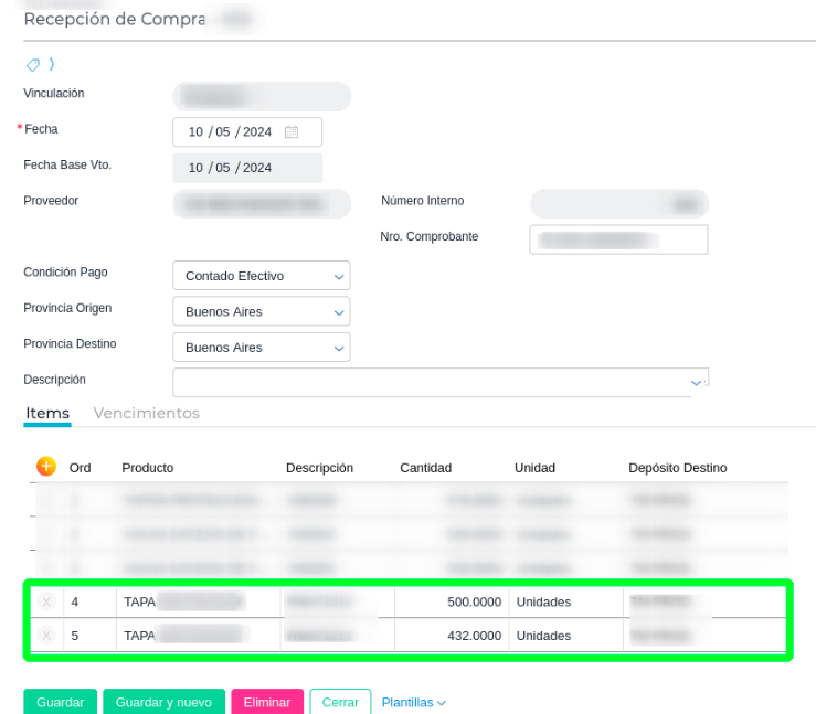

  2. En la recepción, figurarán todos los ítems de los productos por separado, no agrupados.
