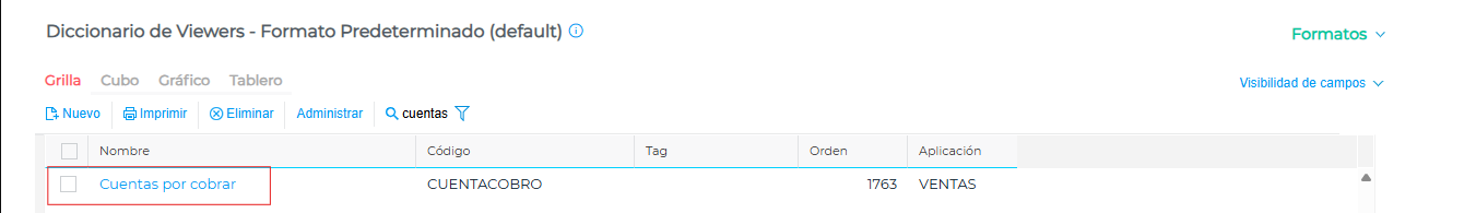

Para resolver esta situación, acceder al Diccionario de Viewers y seleccione la cuenta estándar correspondiente (por ejemplo: Cuentas por Cobrar)
  1. Ingresar al Diccionario de Viewers, buscamos la vista correspondiente.
    Una vez adentro buscamos la cuenta estándar correspondiente (por ejemplo: Cuentas por Cobrar)

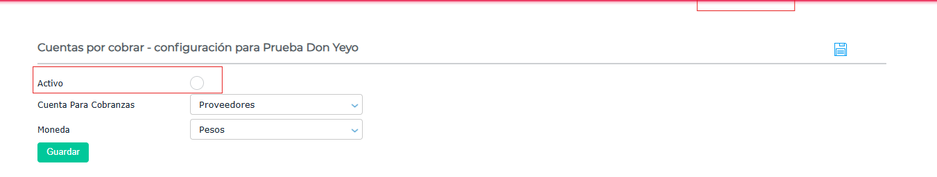

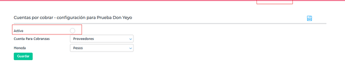

  2. Una vez allí, dirigirse a “Ver View”
  3. Para configurar el comportamiento de la vista, es necesario ajustar el estado de la casilla de verificación Activo. Si se requiere que el sistema emita el aviso de advertencia indicando que el “movimiento contable expresado en moneda de la transacción no balancea”, se debe mantener este campo desactivado.
    Por el contrario, para habilitar el autocompletado automático de la solapa Cuenta Corriente al momento de guardar el registro, es importante que la casilla Activo se encuentre seleccionada.
    De esta manera, el estado del check define si el sistema prioriza la validación de balanceo o la automatización de la carga de datos en la cuenta corriente.
