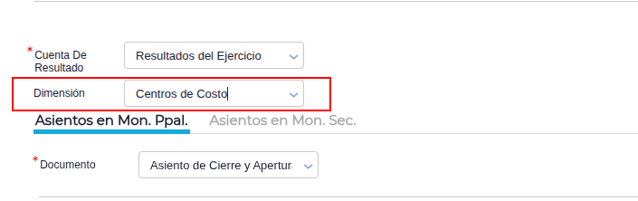

  3. Regenerar los asientos de cierre con dimensión:
    • Volver al maestro de Ejercicios Contables e ingresar al ejercicio.
    • Completar el campo Dimensión con la dimensión correspondiente (ej. “Centro de Costos”).
    • Generar nuevamente el asiento de Cierre de Resultados y Cierre Patrimonial.
