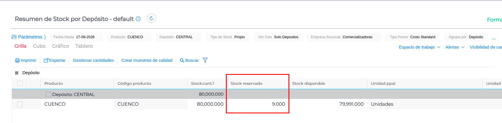

¿Cómo saber qué Pedidos de Venta componen el “Stock Reservado”?
El informe “Resumen de Stock por Depósito” muestra el total general de stock reservado, pero no permite desglosar qué pedidos integran ese saldo.

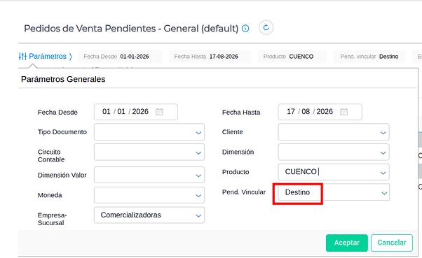

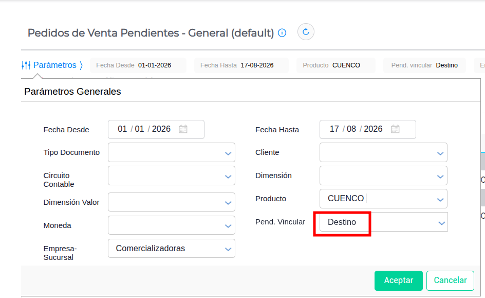

Respuesta: Para auditar y conocer la composición exacta de esa reserva accedé al informe de Ventas “Pedidos Pendientes”, en los parámetros ubica el campo “Pend. Vincular” y selecciona la opción Destino.

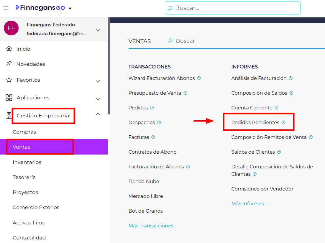

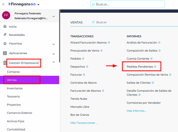

  1. Ingresa desde el Menú → Gestión Empresarial → Ventas → Informes → Pedidos Pendientes
  1. Parámetros del informe, configura fechas Desde - Hasta, ubica el campo Pend. Vincular y selecciona la opción Destino.
(Opcional) Completa los filtros de Producto específico.

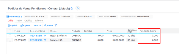

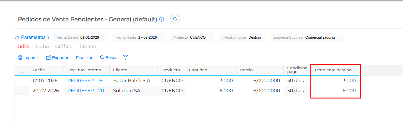

  1. Ejecuta el reporte.
Resultado: El informe listará cada uno de los Pedidos de Venta vigentes con el detalle de cliente, número de documento y las unidades reservadas que componen el saldo total.
