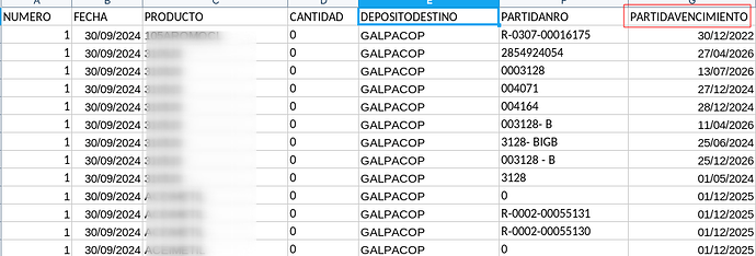

Se detecta un error al intentar realizar un recuento de Stock mediante la importación de un archivo con productos que manejan Partidas con Vencimiento.
El stock de dichos productos fue ingresado previamente.
El error se produce porque el Tipo de Partida está configurado para utilizar fecha de vencimiento, pero algunas partidas históricas fueron ingresadas sin ese dato. Cuando se intenta procesar el recuento sobre estas partidas, el sistema no puede completar la operación correctamente.

  1. Identificar las partidas que tienen fecha de vencimiento y las que no, mediante el Reporte de Detalle de Ingresos y Egresos por Depósito.
  2. Ejecutar el recuento sobre las partidas que tienen fecha de vencimiento.
  3. Modificar temporalmente el tipo de partida para que no utilice fecha de vencimiento, según los productos involucrados.
  4. Ejecutar el recuento sobre las partidas sin fecha de vencimiento.
  5. Volver a configurar los tipos de partida para que vuelvan a utilizar fecha de vencimiento.
  6. Dar de alta nuevamente el stock, asegurando que todas las nuevas partidas contengan la fecha de vencimiento correspondiente.
