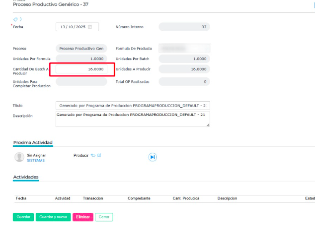

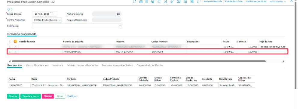

al intentar producir 15.4 kilos, el sistema redondea automáticamente hacia arriba mostrando 16 kilos, cuando debería indicar la cantidad exacta. Solicita comprender el motivo de este comportamiento.
el comportamiento que observás es esperado.
El sistema realiza un redondeo automático hacia el número entero superior cuando la cantidad a producir contiene decimales.
Esto está determinado por la configuración del campo “Unidades por fórmula” y por la cantidad de batch a producir (en este caso configurada en 1) dentro de la definición del producto.
En el caso de la fórmula del producto “Fruta Banana”, el campo “Unidades por fórmula” define la proporción de batch a producir.
Dado que el sistema opera con esa proporción y la cantidad de batch está en 1, cuando la cantidad resultante tiene decimales —por diseño— se redondea siempre al siguiente número entero.
Se sugiere que verifiques y definas correctamente la proporción de batch a producir, ya que este comportamiento de redondeo se originará siempre que la cantidad solicitada contenga decimales.
Es decir, la cantidad de batch definida en la fórmula de producción determinará la cantidad necesaria a producir para cumplir con la demanda.
