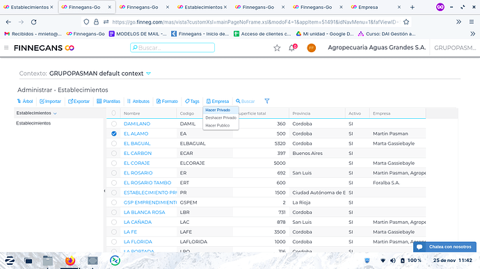

  1. Posicionarse en la empresa en cuestión

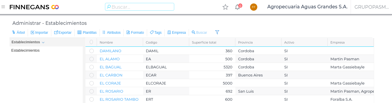

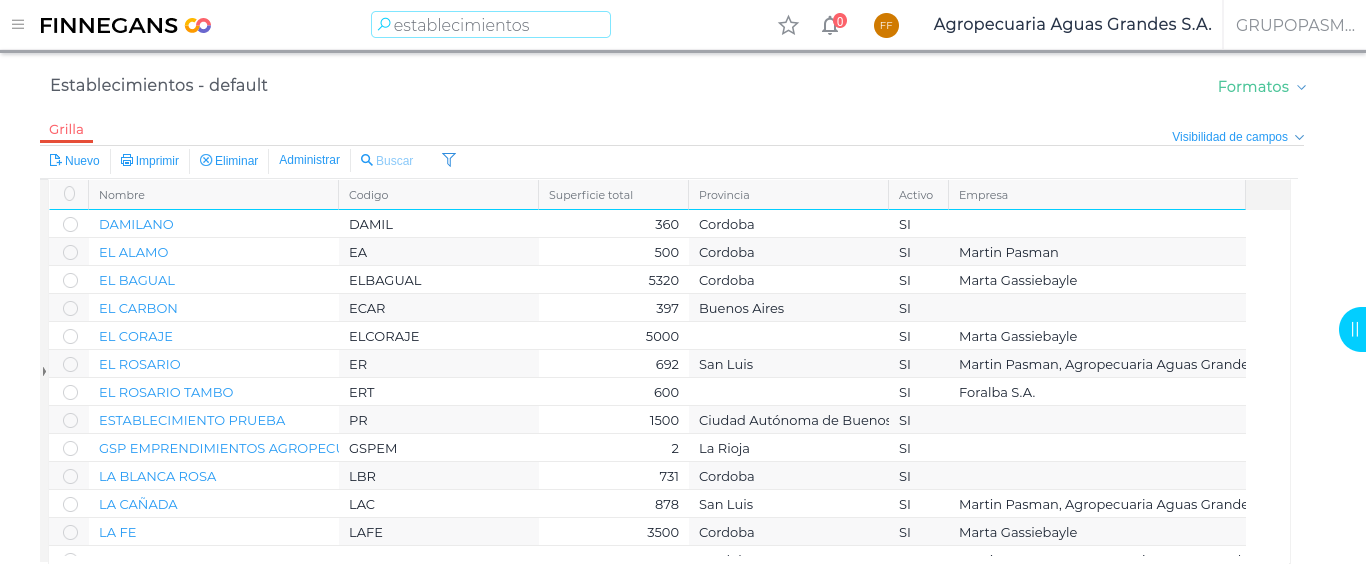

  2. Dirigirse al maestro correspondiente, por ejemplo maestro de Establecimientos y hacer click sobre el botón Administrar
  3. El sistema redirige a la funcionalidad de edición. En la barra de herramientas se pueden ver todas las funcionalidades.

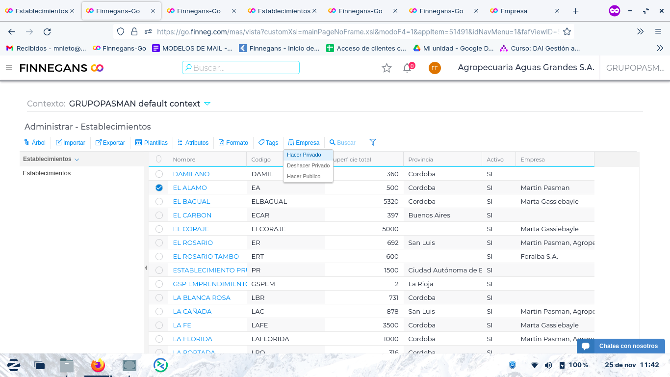

  4. Para hacer privado un registro, se lo debe seleccionar y luego hacer clic en el botón Empresa de la barra de herramientas.
  1. Se selecciona la opción Hacer Privado y se completa automáticamente el campo Empresa en la grilla con la empresa en la que se está logueado. Si se repite el mismo procedimiento con otras empresas, el registro será privado para todas aquellas empresas con las que se haya realizado.
