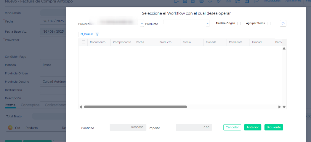

Cuando intentas cargar una “Factura de Compra Anticipo” utilizando el asistente con el tipo de documento “Contrato de Subcontratista” y “Factura de Compra Anticipo,” no se visualiza ninguna información.

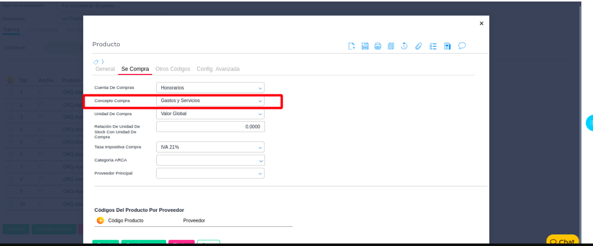

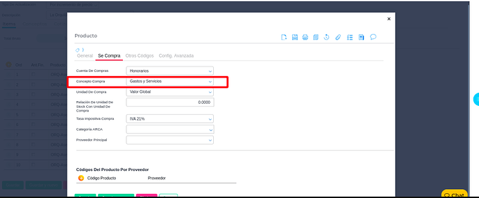

Este inconveniente se debe a que, en el maestro “Tipos de Documentos”, la “Factura de Compra Anticipo” no tiene asignado en la solapa “Conceptos de Productos” el concepto de compra correspondiente al producto utilizado en el contrato. En este caso, el contrato está asociado al concepto “Gastos y Servicios”, que no estaba configurado en la factura.

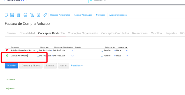

  1. Ingresar al maestro “Tipos de Documentos”.
  2. Seleccionar el tipo de documento “Factura de Compra Anticipo”.
  3. Ir a la solapa “Conceptos de Productos”.
  4. Asignar el concepto de compra correspondiente al producto del contrato (Gastos y Servicios en este caso).
  5. Guardar los cambios.

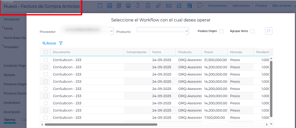

  6. Volver al asistente e intentar nuevamente la relación entre el “Contrato de Subcontratista” y la “Factura de Compra Anticipo”.
