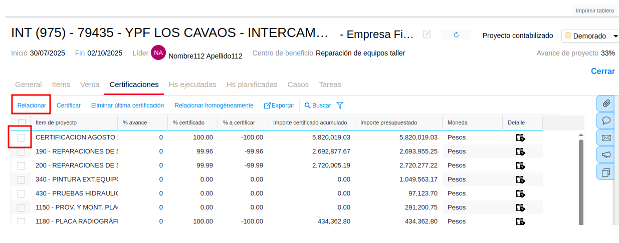

  • Acceder a Certificaciones del Proyecto Desde el proyecto → pestaña Certificaciones → opción Relacionar.
Ruta Menú → Gestión Empresarial → Proyectos → Seleccionar proyecto → Certificaciones → Relacionar

  1. Seleccionar el Pedido de Venta asociado al proyecto.
  2. Relacionar Ítem del Proyecto
  • Seleccionar el ítem correspondiente.
  • Asignar el porcentaje que representa del pedido de venta. (*) Este porcentaje es obligatorio para permitir la certificación.
  1. Guardar la relación El sistema validará:
  • Coincidencia del producto.
  • Porcentaje total ≤100% (según tipo de documento).
  1. Certificar Desde el pedido de venta, seleccionar la opción Certificar. El sistema aplicará automáticamente el porcentaje configurado.
  2. Facturar Al generar la factura, el sistema tomará el monto resultante de la certificación.
