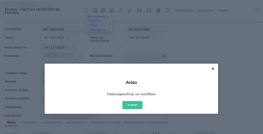

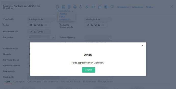

Al momento de generar o guardar una factura en una Rendición de Fondos, el sistema interrumpe el proceso con el siguiente mensaje de alerta:
:cross_mark: “Falta especificar workflow”
Este error suele aparecer incluso cuando la rendición es de caja chica (efectivo) o tarjeta, donde no debería existir una ruta de aprobación de workflow previa.
