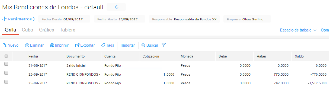

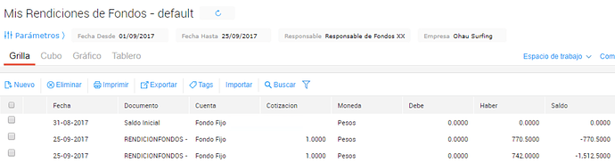

Mis rendiciones de fondos
Ingresá desde el Menú → Gestión empresarial → Tesorería → Mis rendiciones de fondos.
Desde esta opción vas a poder cargar nuevas rendiciones de fondos y visualizar tu cuenta corriente: ingresos y egresos, sólo de aquel proveedor asociado al usuario logueado.
En los parámetros, podés seleccionar las fechas desde / hasta, empresa y moneda.
En el campo Responsable va a estar el nombre del usuario logueado.
Previamente tenés que dar de alta al usuario como responsable de fondos. (ver Alta de responsable más abajo)
En la grilla vas a ver tus rendiciones efectuadas.

Al cerrar, vas a ver reflejada la rendición en la cuenta corriente del responsable

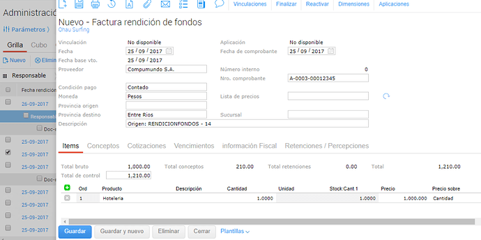

Para generar los comprobantes relacionados a una Rendición, tenés que marcar la/s filas y hacer click sobre los botones o .
El botón Generar Comprobante abre un documento de Factura de Compra o Nota de Crédito (dependiendo del signo del gasto rendido).
El botón Generar Salida no Documentada abre un documento Salida no documentada. Este documento no exige proveedor y no impacta en el libro IVA Compras ni en ninguna exportación a aplicativos impositivos.
En ambos casos, al presionar el botón, el sistema sugiere todos los datos que el Responsable de Fondos haya cargado en la Rendición para ese comprobante.

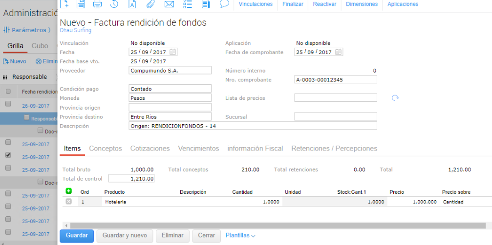

Botón generar comprobante
Para generar un comprobante, simplemente seleccionás una línea de Rendición y presionás el botón. Según el signo del importe de la Rendición, el sistema genera una Factura de Compra (cuando es positivo) o una Nota de Crédito (cuando es negativo).
No podés realizar una selección múltiple excepto que se trate de items de un mismo comprobante.
Por ejemplo:
Al presionar el botón se abre un pop up con el documento a generar (según lo configurado en el documento Rendición de Fondos). Los datos que se muestran son los cargados en la rendición de los fondos: fecha del comprobante, proveedor, número de comprobante, producto, cantidad, precio, dimensiones, etc.
En el campo total de control se muestra el importe del campo Importe de la Rendición.
Podés modificar todos estos datos y también podés agregar datos faltantes como percepciones, CAE, CAI, vencimiento, tipo de comprobante impositivo, etc.
Estos documentos de tipo Factura de Compra / Nota de Crédito de compra llamados Factura Rendición de Fondos y Crédito Rendición de Fondos impactan en el libro IVA Compras y se informan a los distintos aplicativos impositivos.
Al guardar se genera el documento de Factura correspondiente y se genera el asiento que cancela la cuenta puente Rendición de gastos, y se imputa a la cuenta de resultados configurada en la solapa compras del producto y se heredan las dimensiones que indicó el usuario en la Rendición.
El documento generado se muestra luego, en la columna Transacción Generada de la grilla

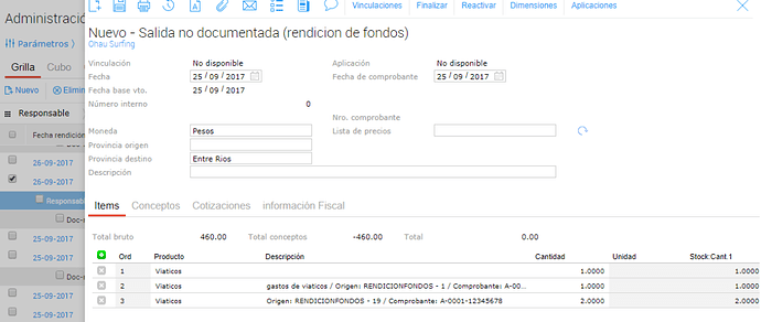

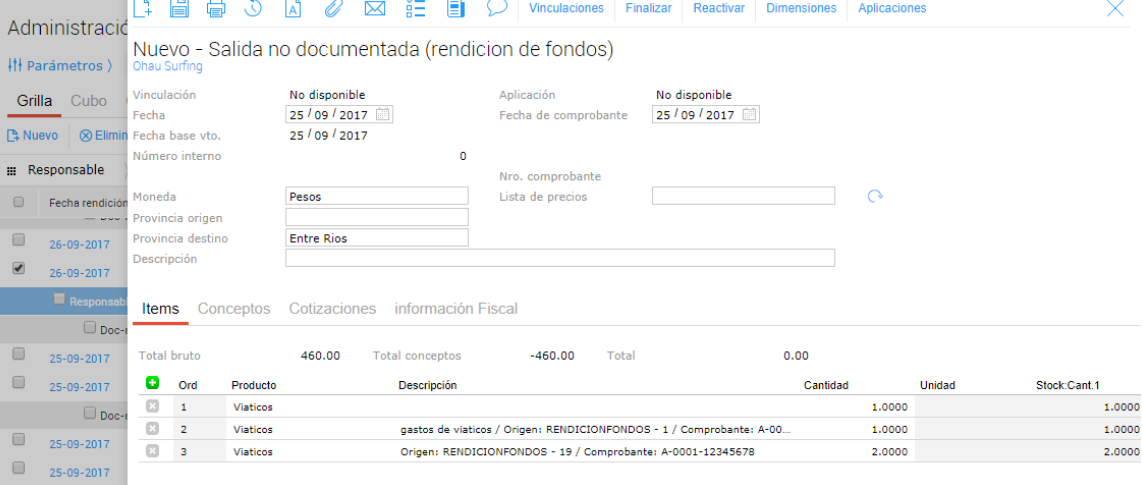

Botón generar salida no documentada
Para generar una Salida no Documentada, seleccionás una línea de Rendición y presionás el botón.
Al presionar el botón se abre un pop up con el documento correspondiente con los datos que cargó el Responsable en la Rendición de Fondos.
En este caso, es posible seleccionar gastos de distintas Rendiciones siempre que sean del mismo Responsable de Fondos.

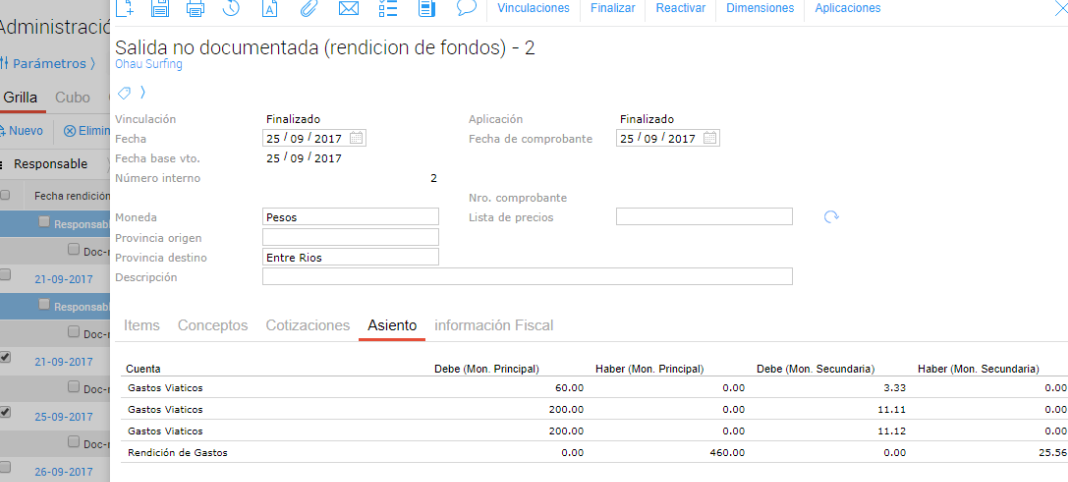

El documento, muestra en forma detallada los gastos de cada Rendición.
Este documento de Salida no Documentada NO impacta en el libro IVA y NO se informa a los distintos aplicativos. Es un Asiento de Gastos.
Al guardar se genera el documento correspondiente y se genera el Asiento que cancela la cuenta puente Rendición de Gastos y se imputa en el Debe a la cuenta de resultados configurada en la solapa compras del producto, heredando las dimensiones que haya indicado el usuario en la Rendición.
El documento generado se muestra luego, en la columna Transacción Generada de la grilla.
